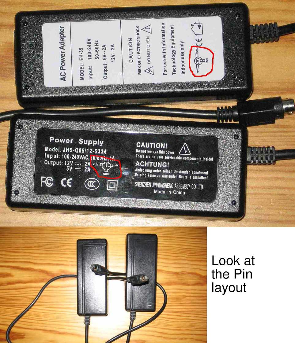

Bei gemeine Steckerbelegungen habe ich auch noch einen. Ich hatte extra Spannung + Chipsatz der beiden externen Gehäuse vorher überprüft. Eine Festplatte weniger...
