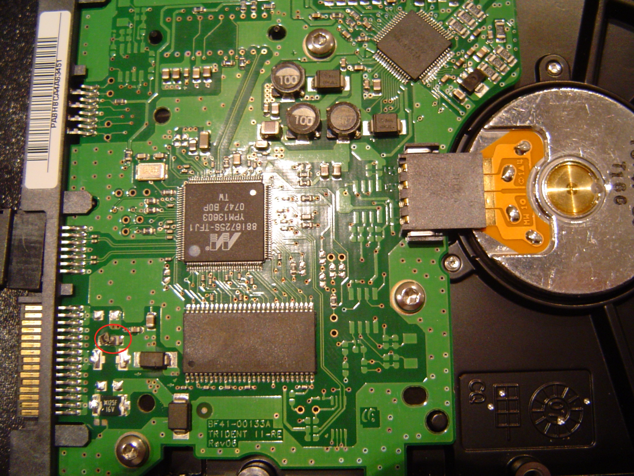

Ich habe hier eine Festplatte bekommen, die nicht mehr startet.
Wenn man ein wenig genauer auf die Platine drauf schaut, könnte man
vermuten, dass es etwas mit dem Befinden des Bauteils im markierten
Bereich des Fotos zu tun haben könnte ;)
Könnte mir jemand die Spezifikation geben, um was für ein Dingen es sich
hier  genau handelt?
Merci beaucoup
Ralf
von Benedikt K. (benedikt)
Eher mit der Überspannungsschutzdiode rechts daneben die unten einen Riß
hat. Vermutlich also Überspannung -> Die Diode macht nen Kurzschluss,
die Polyfuse Sicherung die links fehlt (oder nie bestückt war?) hat sich
dadurch verabschiehtet. Klingt nach einer ordentlichen Überspannung. Das
defekte Bauteil dürfte ein Widerstan oder ähnliches sein.

Gebastelt wurde mit hoher Wahrscheinlichkeit nie an dem Teil, dann wurde
die Bestückung wohl ab Werk vergessen ;)
Auslöser der Überspannung war ein Bagger, der die örtliche
Stromversorgung nebenbei mit aus der Erde gezupft hat ;)
Ralf

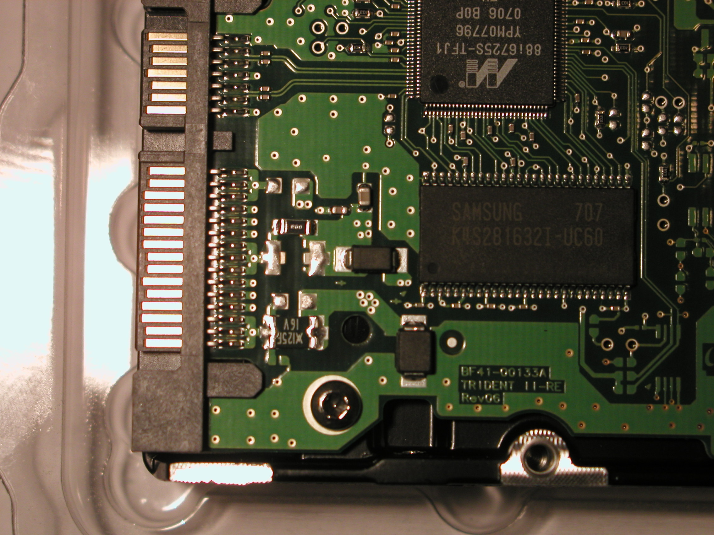

von bob (Gast)
Nenne mal Typ der Samsung Platte, kann ggf auf vorhandenen Modellen den
Wert ablesen.
von rwtmp (Gast)
Aber  gerne. Das Etikett sagt:
HD501LJ (500GB/7200rpm/16M)
von bob (Gast)
Dauert noch ein bischen bis ich zuhause bin, aber zufällig hab ich von
dem Typ mehrere im Einsatz, und eine nicht eingebaute.
von bob (Gast)
Hier der entsprechende Ausschnitt einer fabrikneuen HD501LJ
Bei dem gesuchten Bauteil handelt es sich wohl um einen 0 Ohm
Widerstand.
von rwtmp (Gast)
Super, vielen Dank, Jungs!
Der Vollständigkeit halber: an anderer Stelle
(http://www.hardwareluxx.de/community/showthread.php?t=527029) hab ich
auch den Typ der Diode gefunden:
P6SMB 6,8CA SMD
Gibt's z.B. bei Reichelt für 21 Cent ;)
von rwtmp (Gast)
Der vollständigen Vollständigkeit halber:
die Operation mit Überbrücken des 0-Ohm Widerstandes und Einbau o.g.
Diode war erfolgreich. Platte läuft :)
