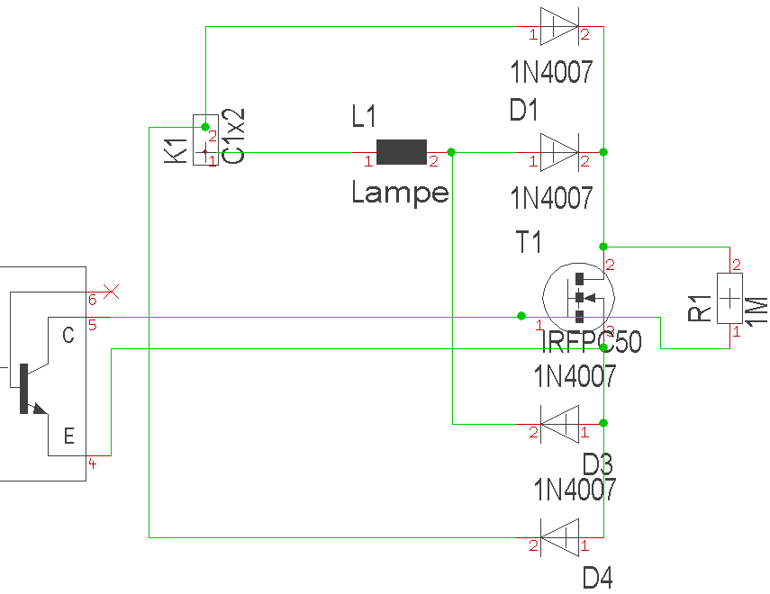

ich möchte, nun da mein 12V PWM Dimmer zuverlässig läuft einen 230V
Phasenabschnittsdimmer aufbauen.
(Ich mach immer ersteinmal einen Versuchsaufbau, der stark vereinfacht
ist, um die Prinzipien zu verstehen)
Jetzt hatte ich folgende Idee: Wechselspannung Gleichrichten und dann
mit einem FET Schalten. Ist ja jetzt nichts neues.
Nun mein erster Entwurf ist angehangen aber mit stellt sich die Frage:
-Der FET hat 0,6 Ohm. Die Lampe wird ca. 60W haben, also fließt ein
strom von ca. 0,3A
- Das bedeutet über dem FET fällt eine Spannung von 0,2V ab und diese
Spannung würde in meinem Fall (das Gate braucht noch ne Z-DIODE zur
Begrenzung) nicht ausreichen um den FET durchgeschalten zu lassen, oder?
Gast #1479454
vereinfachter versuchsaufbau? dann sollte man auch erstmal vereinfacht
zeichnen, dass heißt so, dass aus dem schaltplan schon hervorgeht was
die schaltung machen soll. dazu gehört das man baugruppen trennt.
also von links nach rechts: versorgung wechselspannung ->
brückengleichrichter -> gleichspannung -> fet-schalter -> lampe
ohne sich 5 min. mit deinem plan zu beschäftigen denkt man du baust
sonstwas.
