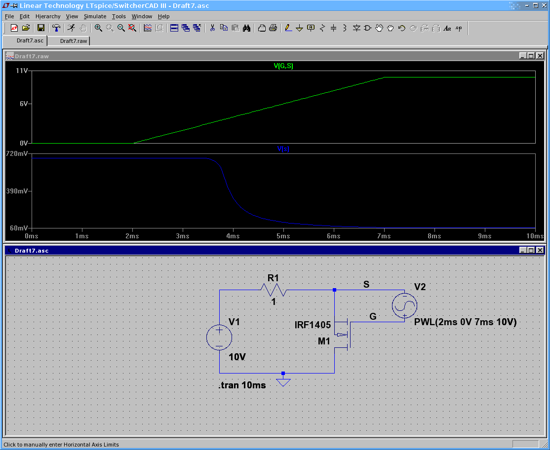

#992610
Hier nochmal ein LTSpice-Screenshot zur Verdeutlichung:
Der MosFET ist "über Kopf" eingebaut.
Blau ist die Source-Drain Spannung, diese liegt anfangs bei ~0.7V, die
Flussspannung der Body-Diode.
Wenn nun die Gate-Spannung steigt (Grün), sinkt die Source-Drain
Spannung, und erreicht schliesslich 60mV, wenn der FET voll
durchgeschaltet ist.
Selbst wenn ich also parallel zum FET eine hypothetische Schottky-Diode
mit Vf von 100mV schalte, wird diese arbeitslos, sobald der FET
geschaltet ist, wie das in dem weiter oben gezeigten Schaltplan auch der
Fall ist.

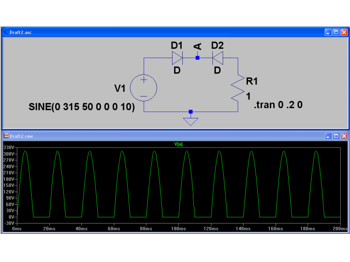

#992690
Hallo Ernst,
ich wollte damit in erster Linie klarstellen, dass der Mittelpunkt
zwischen den 2 gesperrten FET nicht floatet.
Auf der Simulation sieht man den Verlauf der Spannung an den Sources.
Die negative Halbwelle wird durch den R nahe Masse geklemmt, so daß nur
die positive so deutlich rauskommt.
Arno

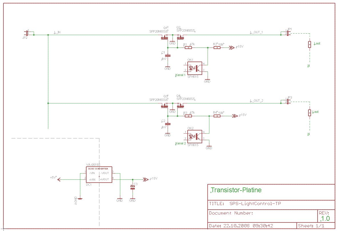

#1024327

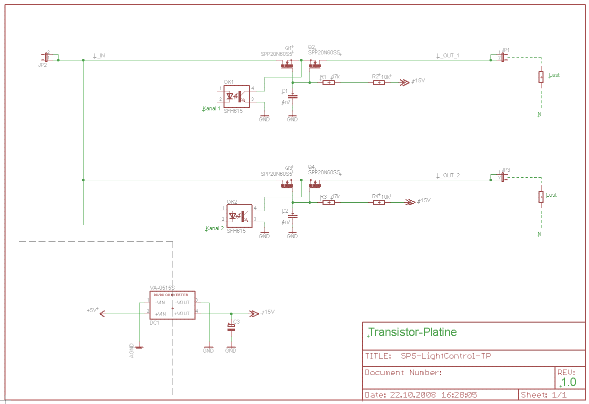

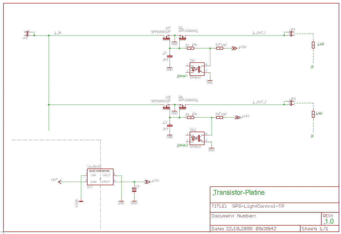

Mal eine Dimmer-Schaltung mit der 2-fach MOSFET Technik im Anhang.
Kann mir einer sagen ob das so klappen wird? Ein einzelner Dimmer mit
Stromversorgung wird ja sicher gehen, aber klappt das auch wenn ich
mehrere Kanäle mit der gleichen Versorgungsspannung versorge oder
macht's dann peng? Das alle Source Pins auf die gleiche Masse gehen
macht mir etwas Sorgen.
Geht mir jetzt nicht um einzelne Bauteilwerte, sondern nur um die
grundsätzliche Funktion.
#1024334
Solange du die FETs immer Synchron ansteuerst, machts nicht Peng ;)
Du könntest die Gate-Ansteuerung statt mit DC/DC-Wandler+OptoKoppler mit
einem Übertrager pro Gate-Paar machen.
=> mit 1:3 Wicklungsverhältnis: 5V vom Logikteil rein, 15V für die FETs
raus.
=> Hohe Ströme beim Gate-Umladen möglich, saubere Flanken
Nachteil: Je nachdem was für eine Isolation du zwischen Logik- und
Lastteil brauchst, können die Übertrager recht aufwendig zu wickeln
sein.
#1024495
Tja, die Dimmer sollten natürlich schon unabhängig steuerbar sein, sonst
macht's ja keinen Sinn :)
Mit der gemeinsamen Masse am Source wird das also nichts?
Übertrager bedeutet dann aber das ich nicht mehr mit Gleichspannung
ansteuern kann. Muss ja dann getaktet sein!?
Übertrager müsste auch recht klein sein, viel Platz hab ich nicht (Höhe
ca 1cm, 2-3cm²).
#1024505
Nö, einfaches Beispiel: Ein FET-Paar immer an, das andere immer aus:
=> Alle Sources liegen auf demselben Potential, beim "aus"-Paar leitet
jetzt die eine Body-Diode jede zweite Halbwelle.
Ja, Dauer-an geht dann nicht mehr.
> ca 1cm, 2-3cm²).
Der Übertrager muss nicht groß sein, viel Energie muss ja nicht rüber.
So ein kleines Ferrit-Krümelchen könnt schon reichen, allerdings siehts
da mit der Isolation schlecht aus.

#1148923
Hab mal ein wenig reverse Engineering betrieben :)
Im Anhang ein Phasenabschnittsdimmer eines großen deutschen Herstellers.
Ist der "klassische" Aufbau mit 2 FETs mit ein paar spezial
(Schutz)Funktionen. Ich versteh's aber auch noch nicht zu 100%.

Mir kommt eine Idee. Q9/Q10 ist ein Monoflop, nur getriggert bei
Kurzschluss, so ab 15 oder 20 A vielleicht. P8 = Low ist Reset und kann
als Input abfragen, ob die Schaltung getriggert wurde. Für Überstrom ist
die Sicherung da.
Macht alles Sinn. Es bleibt nur die Frage, warum man bei dem ganzen
Aufwand nicht eine Schaltung gewählt hat, die bereits bei Überlast
anspricht und die Sicherung heile lässt.
Was macht denn dein Dimmer bei Kurzschluss? Erst die Sicherung, oder
erst die FETs?
#1714259
Q5 riegelt ja eigentlich schon ab, da er gegen die Lastwiderstände
schaltet und nicht direkt gegen Masse.
Gast #3774168
Hallo an alle Interessierten,
hoffe es stört niemanden dass ich diesen alten aber interessanten Thread
noch einmal hervor hole. Ich experimentiere gerade mit dieser Schaltung
wie sie hier vorgestellt wurde. (BJ-Dimmer).
Dazu habe ich jedoch eine Frage. Wie wird das Dauerschalten der Mostet
realisiert?
Wenn die Mosfets dauerhaft schalten liegt das GND Potential der
Spannungsversorgung (10V) der Gatesteuerung und die Phase auf dem selben
Potential, somit bricht die Spannung auf Dauer zusammen. Dann können die
Mosfets nicht mehr sauber durchschalten !?
In der Simulation ergibt sich eine Gatespannung von ca. 4V. Mit DCDC
Konverter verstehe ich ja, dass die Gatespannung konstant bleibt. Würde
gerne die Spannungsversorgung für die Gate Ansteuerung aus der Phase
direkt erzeugen und nicht aus einem DCDC Konverter.
Viele Grüße
Moritz Bente
