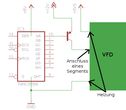

Hallo! Ich möchte ein VFD über mehrere M74HC959-Shiftregister ansteuern, bin mir allerdings nicht sicher, ob das mit der angehängten Schaltung funktionieren würde. Eigentlich müsste ja das Segment aktiviert werden, wenn ich den Ausgang des Shiftregisters auf LOW schalte, oder? Aber würde es der Transistor (ich möchte einen BC327 hernehmen) vertragen, wenn man ihn ohne Vorwiderstand betreibt (dann würde er nämlich dauerhaft seine maximale Basis-Emitter-Spannung von 5V abkriegen)? Und wenn nicht: Würde es ausreichen, einen Widerstand (was für einen, stünde dann zur Debatte) zwischen GND und den GND-Pin des Shiftregisters zu schalten?
Nils S. schrieb: > mir allerdings nicht sicher, ob das mit der angehängten Schaltung > funktionieren würde. Wird sie nicht. > Eigentlich müsste ja das Segment aktiviert werden, wenn ich den Ausgang > des Shiftregisters auf LOW schalte, oder? Ja, allerdings vermisse ich die Gitteranschlüsse, das VFDs üblicherweise gemultiplexed werden. > Aber würde es der Transistor (ich möchte einen BC327 hernehmen) > vertragen, wenn man ihn ohne Vorwiderstand betreibt (dann würde er > nämlich dauerhaft seine maximale Basis-Emitter-Spannung von 5V > abkriegen)? Nein, denn der HC595 liefert nur 0V oder 5V. In beiden Fällen bekommt der Transistor mehr als -0,7V BE Spannung und steuert durch. > Und wenn nicht: Würde es ausreichen, einen Widerstand (was > für einen, stünde dann zur Debatte) zwischen GND und den GND-Pin des > Shiftregisters zu schalten? Nein. Du brauchst hinter dem HC595 noch NPN Transistoren als Pegelwandler für die PNP. Oder gleich einen UDN2981 der alles notwendige beinhaltet.
Du kannst CD4094 nehmen und damit das VFD direkt ansteuern, die vertragen bis 18V. Und als Pegelwandler für die 3 Steuerleitungen nimmst Du den CD4504. Peter

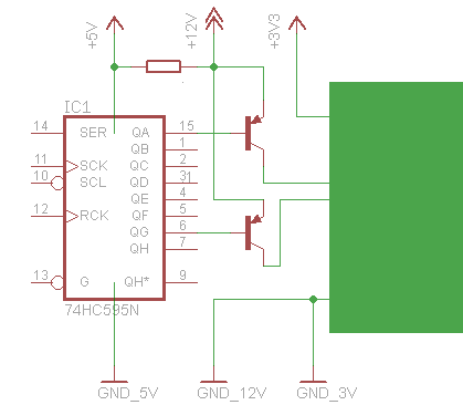

Benedikt K. schrieb: > Ja, allerdings vermisse ich die Gitteranschlüsse, das VFDs üblicherweise > gemultiplexed werden. Ich weiß schon, was man wo an einem VFD anschließen muss (Quelle: http://mitglied.lycos.de/bk4/VFDs.htm), wollte das aber nicht alles hinzeichnen und -schreiben. Inzwischen habe ich eine Möglichkeit gefunden, die verschiedenen Spannungen galvanisch zu trennen, sodass der angehängte Schaltplan (diesmal habe ich mir sämtliche schriftlichen Anmerkungen gespart und außerdem zwei Segment- oder Gitteranschlüsse eingezeichnet) ja eigentlich funktionieren müsste - oder habe ich wieder irgendwas übersehen?
Nein, funktioniert nicht, Du brauchst noch Basiswiderstände. Da VFDs nur sehr geringe Ströme benötigen, wirst Du beim Multiplexen erhebliche Probleme mit der Miller-Kapazität kriegen (Geisterdigits). Du müßtest die IC+5V gegenüber den VFD+12V verschieben, damit zum Sperren die Ladung abgesaugt wird, also VFD+12V auf IC+2,5V legen. Was hast Du gegen die einfache Lösung mit Hochvolt-CMOS (CD4504/CD4094)? Peter
Peter Dannegger schrieb: > Nein, funktioniert nicht, Du brauchst noch Basiswiderstände. Reicht der Widerstand zwischen den Emittern und +5V nicht aus? Deswegen habe ich den nämlich eingezeichnet. > Da VFDs nur sehr geringe Ströme benötigen, wirst Du beim Multiplexen > erhebliche Probleme mit der Miller-Kapazität kriegen (Geisterdigits). > Du müßtest die IC+5V gegenüber den VFD+12V verschieben, damit zum > Sperren die Ladung abgesaugt wird, also VFD+12V auf IC+2,5V legen. Und wie macht man das? > Was hast Du gegen die einfache Lösung mit Hochvolt-CMOS (CD4504/CD4094)? Dass die ICs bei IT-WNS und Pollin nicht finde und mir Reichelt zu teuer ist.
Nils S. schrieb: > Peter Dannegger schrieb: >> Nein, funktioniert nicht, Du brauchst noch Basiswiderstände. > Reicht der Widerstand zwischen den Emittern und +5V nicht aus? Deswegen > habe ich den nämlich eingezeichnet. Nein, jeder Transistor braucht einen eigenen Vorwiderstand. >> Da VFDs nur sehr geringe Ströme benötigen, wirst Du beim Multiplexen >> erhebliche Probleme mit der Miller-Kapazität kriegen (Geisterdigits). >> Du müßtest die IC+5V gegenüber den VFD+12V verschieben, damit zum >> Sperren die Ladung abgesaugt wird, also VFD+12V auf IC+2,5V legen. > Und wie macht man das? Pulldowns an jedem Segment gegen Masse.

> Ich möchte ein VFD über mehrere M74HC959-Shiftregister ansteuern Weder deine Ursprungsschaltung noch die nachgereichte kann funktionieren, weil du die Schutzdioden des HC595 vergessen hast +5V +12V | | ----------+ | |75HC595| |E +--|<|--|--|< PNP | +-- VFD Es fliesst jede Menge Strom von den 12V durch den Transistor durch die Diode im 595 nach +5V, denn +5V liegt 7V unter 12V Ja, es kann Strom von einem Plus zum anderen PLus fliessen. Daher brauchst du ICs mit Ausgängen die auf 12V gehen können. Da VFDs jedoch recht wenig Strom brauchen, tun es normale ICs für den Zweck, z.B. CD4094 mit 12 bis 16V versorgt. Dummerweise musst du die auch mit 12 bis 16V ansteuern :-) Also kannst du auch gleich Pegelwandler nehmen, die CD40109 wurden schon genannt, oder echte Treiber wie MAX6921. Das ganze mit Einzeltransistoren aufzubauen ist nicht wirklich spassig, die Schaltung sieht ungefähr so aus, PRO ANSCHLUSS: +--R---+-- +15V | |E +--R--|< PNP | | 74HC595--R--|< NPN +-- SEGMENT |E GND
MaWin schrieb: > Weder deine Ursprungsschaltung noch die nachgereichte kann > funktionieren, weil du die Schutzdioden des HC595 vergessen hast Bei der 2. Version hat er daher die 5V auf das Potential der 12V gelegt, 5V und 12V haben getrennte GNDs. Wenn jeweils ein Basiswiderstand drin wäre, würde es gehen. Dann würde ein Transistor mit Basisvorwiderstand ausreichen. Ähnlich machen das auch viele µC mit integriertem VFD Treiber: Diese besitzen nur einen PNP/PMOS Transistor mit Pulldown. Die Heizung liegt auf -30V, weshalb es der µC problemlos mit 5V betrieben werden kann. > Das ganze mit Einzeltransistoren aufzubauen ist nicht wirklich spassig, > die Schaltung sieht ungefähr so aus, PRO ANSCHLUSS: > > +--R---+-- +15V > | |E > +--R--|< PNP > | | > 74HC595--R--|< NPN +-- SEGMENT > |E > GND Und dann noch ein Pulldown am Segmentanschluss, damit die parasitären Kapazitäten schnell entladen werden. Das ganze läuft also auf 4 Widerstände und 2 Transistoren pro Segment und Gitter hinaus. Die Lösung mit dem 4094 ist also deutlich einfacher.

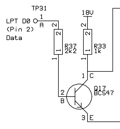

Der Pegelwandler ist nicht wirklich gut geeignet, da er auf der Ausgangsseite kaum Strom liefern kann. Machs doch so wie hier im unteren Schaltplan, mit einem zusätzlichen Pulldown mit 10-100k gegen GND am Ausgang des PNP Transistors: Beitrag "Re: Ansteuerung eines VF-Displays über mehrere Shiftregister"

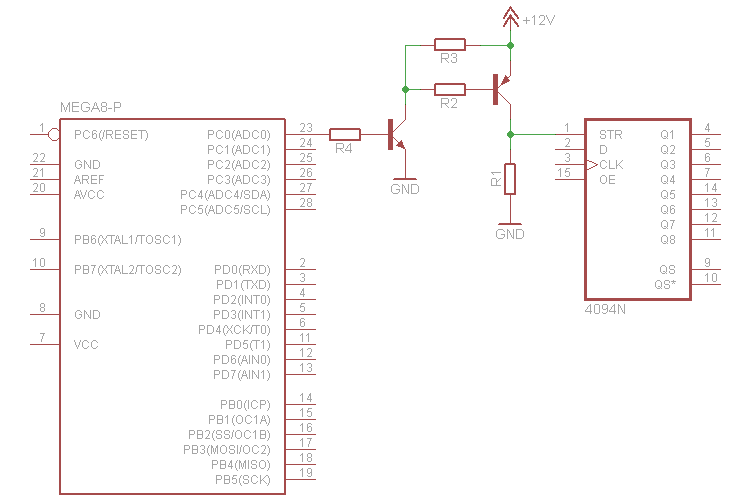

Der 4094 belastet seine Eingänge doch mit weniger als einem µA - das müsste der Transistor-Pegelwandler doch schaffen. Was mir hauptsächlich Sorgen macht, ist die Geschwindigkeit. Und zum anderen Pegelwandler: Meinst du so wie im angehängten Schaltplan? Was für Werte sollte ich da für die Widerstände hernehmen?
Nils S. schrieb: > Der 4094 belastet seine Eingänge doch mit weniger als einem µA - das > müsste der Transistor-Pegelwandler doch schaffen. Achso, ich dachte jetzt du wolltest die Lösung von ganz oben wieder aufgreifen mit dem HC595 + 1 Pegelwandler pro Ausgang. Eine fertige Schaltung wurde hier schon gezeigt: Beitrag "Re: Ansteuerung eines VF-Displays über mehrere Shiftregister" Auf den zweiten Transistor kann man verzichten, der ist nur dafür da die Daten wieder zu invertieren, aber das kann man genausogut per Software machen. > Was mir hauptsächlich Sorgen macht, ist die Geschwindigkeit. Ja, das kann bei den Transistoren ein Problem sein, vor allem wenn diese in die Sättigung gerieben werden. Dieses Problem hat auch die Schaltung von Pollin. Als Abhilfe habe ich daher BS170 als Transistoren verwendet, die schalten deutlich schneller. Eine Lösung für normale Bipolartransistoren ist, die Kollektorwiderstände kleiner zu machen und eine Schottkydiode zwischen Basis und Kollektor zu schalten um den Transistor daran zu hintern in die Sättigung zu gehen.
Bei der Schaltung von Pollin (du meinst doch den Schaltplan auf der Seite 4 von FV648G.pdf, oder?) blicke ich nicht ganz durch. Ist der Teil, den ich angehängt habe, ein Pegelwandler? Würde es also ausreichen (und schnell genug sein), den mit einem BS170 und den angegebenen Widerstandswerten aufzubauen?
Ja, bei einem BS170 kann man den Basiswiderstand sehr klein machen (100 Ohm) oder gar ganz weglassen. Links kommt der µC Pin dran, rechts ist der Ausgang der zum Schieberegister führt.
