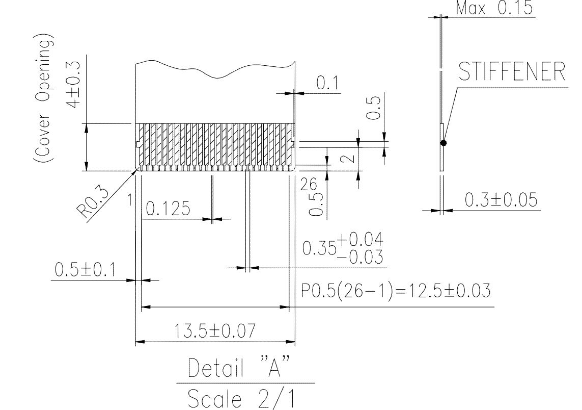

Kann mir jemand die Bestellnummer eines passenden Steckers bei Farnell o. ä. nennen ?
#1546472
@Christian Ich würde, bzw. ich werde mir diese Verbinder anschaffen: "FFC/FPC Connector"
#1546504
Um noch konkreter zu sein, so einer wie der hier:
HRS (HIROSE) - FH12-26S-0.5SH(55) - SOCKET FFC/FPC, ZIF, 0.5MM, 26WAY
Farnell Best.Nr.:
1324553
Du darfst dir auch einen günstigeren suchen ;-)
