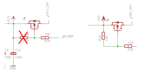

zur zeichenerklärung: VDD -> 3.2V - 4.2V
PE_PER -> open drain pin am µC der selbst rennt mit 3V
die beiden transistoren FDN304P schalten aber scheinbar nicht sauber ab,
ich seh leds noch leicht leuchten und auch am oled ist ein schatten
erkennbar.
ich bin leider analog nicht sooo fit, kann mir einer einen hinweis geben
wonach ich suchen muss um den effekt zu verstehen? dachte immer das
p-mosfet sperren sowie die gatespannung größer gleich der drain spannung
ist.
Hmm, die meisten uC haben KEINE echten Open Drain Ausgänge, dort ist
immer eine Klemmdiode dran, welche die Ausgangsspannung auf Vcc+0,7V
begrenzt, siehe Pegelwandler.
Darum läuft deine rechte Schaltung nicht, wenn Vdd grösser als 4V ist.
Die linke ist nur dann OK, wenn der uC-Ausgang Push-Pull macht. Bei Open
Drain fehlt R27.

Gast #1489125
>erkennbar.
Vieleicht versorgt dein uC ja Teile der Schaltung
parasitär. D.h. die abgeschalteten Teile bekommen
Saft aus angeschlossenen Datenleitungen. Die müsstest
du abschalten und dann Power weg.

R27 habe ich entfernt weil die steuerleitung für beide subnetze die
selbe ist, ich wollte ströme zwischen VDD und 3V3 ausschließen.
das mit den Klemmdioden wirds wohl sein, ich bild mir ein das phänomen
wird schlimmer wenn der akku voller ist.
allerdings sind alle pins 5V tolerant, wie ist das mit den klemmdioden
vereinbar?
danke schonmal für die Hilfe!
R27 ist aber zwingend notwendig. Gegen die Ströme hilft eine Diode,
Anode in Richtung Gate des 3V3 Mosfets.
>vereinbar?
Tja, dann steckt dort halt ne 5,irgendwas Z-Diode drin und der Pin
klemmt ab 5,irgendwas V. Einfach mal nachmessen.

OP #1489308
darum hab ichs ja ergänzt :)
genau is es der pic24fj256gb206 -> 5V tolerant on all digital pins wenn
ich das recht im kopf habe.
ich will die beiden steuerleitungen sowieso in der nächsten revision
auftrennen, funktioniert das dann oder nicht? :)
ich denke schon, weil der kann ja nur als 5.X V clamped sein, sonst
würde da ja unnötig strom fließen
Bei den 3,3V sicher. Bei Vdd eher nicht. Hier brauchst du einen echten
Open Drain, also einen kleinen FET (BSS123) dranhängen.

besten dank, wird gemacht, wenn ich fürs schalten einen normalen bipolar
nehm, tragisch? dachte da an meine bc849, da hab ich ein paar zuviel
übrig :D
oder alternativ, weil die pins doch 5V verkraften, einfach auf High-z?
also input schalten? den rest sollte dann ja der jeweilige pull-up
erledigen
>nehm, tragisch?
Und wiiiiieee!! ;-)
>übrig :D
Mach mal.
Nein, das ist das Gleiche. Die Diode/Z-Diode bleibt!
