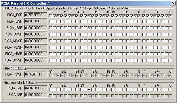

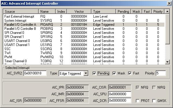

Hallo an alle
Ich arbeite mich gerade in den At91san7x ein und versuche schon seit
drei tagen einen Interrupt auszulösen doch es will einfach nicht
gelingen.
als IDE Benutze ich Keil MDK mit dem Debuger ULINK ME im Anhang Sind
noch ein par Bilder mit den Registerzustände.

Danke für eure hilfe ich weis so langsam wirklich nicht mehr weiter.
Gast #1499250
Hi
ich hab mal drüber geschaut konnte den Fehler aber nicht finden. :-(
Dein Code sieht etwas anders aus als in den Beispielen von Atmel.
Lade dir diese doch mal runter und lass das Beispiel
'getting-started-project-at91sam7x' auf deinen Board laufen und schau ob
es läuft. (dort kann man auch die DEBUG Messages gut sehen)
Wenn nein dann melde dich noch mal.
mfg
