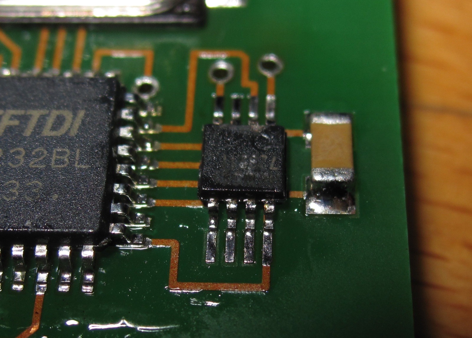

@eProfi:
in meiner Wetterstation habe ich den Decoder IC in einem 8 Pin Gehäuse,
dass von den Abmessungen dem MSOP vom PIC12F509 entspricht (0.65 Pin
Pitch). Den PIC12C509x scheint es in diesem Gehäuse nicht zu geben
sondern nur eine Nummer größer (1.27 Pin Pitch).
Im Rahmen meiner geplanten Tests werde ich einen Decoderbaustein
(versuchen zu) löschen, da wird es sich ja dann herausstellen ob C oder
F ;-)
von eProfi (Gast)
Hallo Walter,
stimmt, Gehäuse MSOP8 spricht für den PIC12F508-I/MS. Genauso die
Tatsache, dass er sicherer ist (löscht mehr nach einem Reset).
Außerdem lädt meiner beim Reset den OscCal-Wert FA (11111010), d.h. Bit
1 ist gesetzt. Beim C wäre das Bit not used.
Habe ein wenig simuliert, weiß aber nicht, in welcher Reihenfolge die 80
Bits gespeichert werden. Der Code ist echt tricky.
Du hast Post.

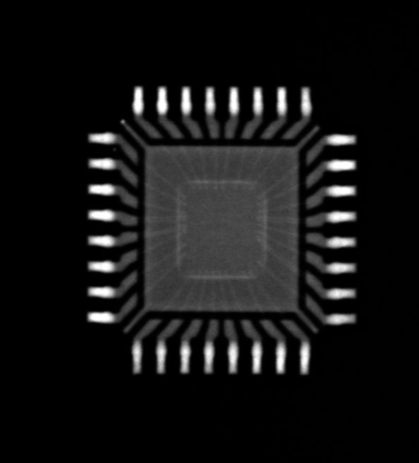

würde es helfen so einen Chip zu röntgen ?

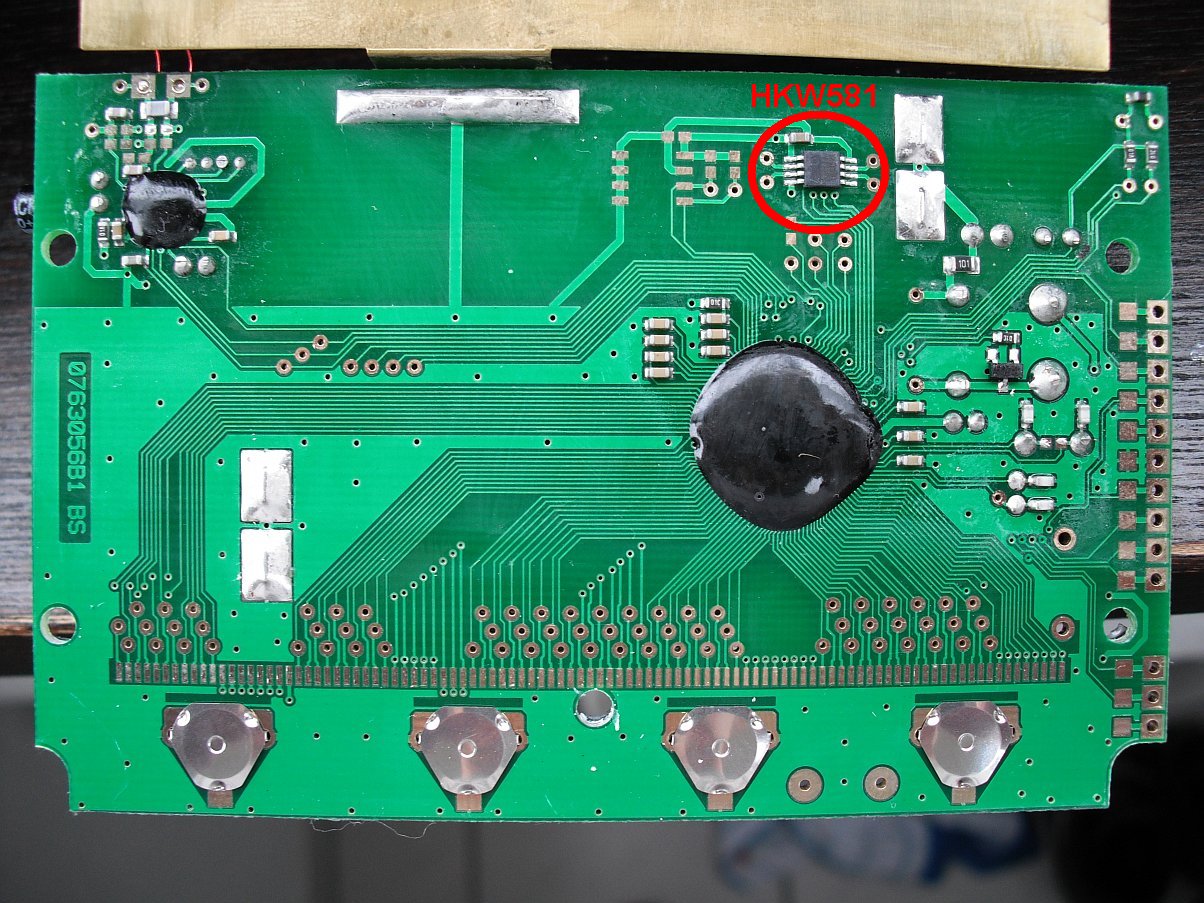

von Thomas B. (t5b6_de) Benutzerseite
würde mich aber nicht wundern, wenn es trotzdem ein 509er ist, zumal da
auch ja hkw581 druf gedruckt
von Walter F. (mrhanky)
@Micha:
klar würde das helfen, besonders, wenn man als Referenz dazu einen
"echten" PIC12F509 röntgt. Das wäre schon mal ein erster Hinweis.
Schöner allerdings wäre, das Teil "funktionsfähig zu öffnen"
(Salpetersäure), dann würde man es ganz genau sehen.
Walter.

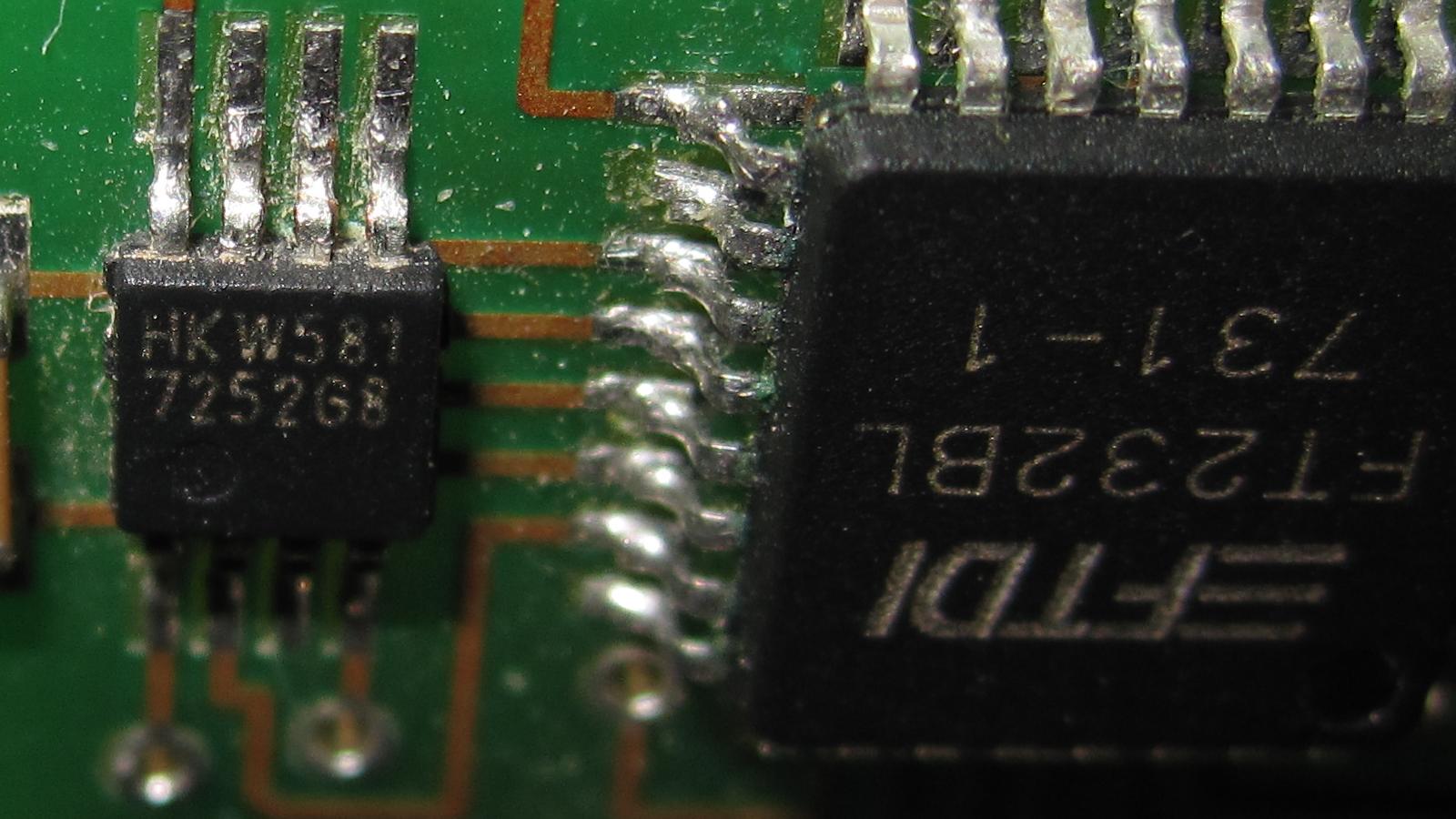

von eProfi (Gast)
Ja, PIC12F509-I/MS wollte ich schreiben.
>zumal da auch ja hkw581 druf gedruckt
Du meinst 8+1=9 ??
Was steht bei Dir genau drauf?
An Röntgen dachte ich auch schon. Meinst Du, um Details des DIE zu sehen
oder um ihn zu löschen / anzulöschen? Die Bits wird man leider auf dem
Bild nicht sehen.

Beim Röntgen meine ich das man etwas von dem Chip erkennen könnte, wird
er dadurch gelöscht oder beschädigt ?
Bei Bildern im Internet von geröntgen Chips sieht man nicht soviel von
der Die man sieht vielleicht die Bondingdrähte und wo die hingehen, bei
einer gleichen Die könnte man vielleicht trotzem mit einem 509er
vergleichen.

@Micha:
man sollte zumindest die Chip (DIE) -Größe erkenn und ob ggf. noch ein
EEPROM drangeflanscht ist (war glaube ich bei den 12CE509 so).
Von der Struktur wird man eher nix sehen.
Walter.

von Rubbermaid (Gast)
Bonddrähte und Chip kann man durchaus auf Film auflösen, man sieht sogar
die Pads auf dem DIE an die die Drähte angeschlossen sind.
Der Zahnarzt hilft ;-)
@eProfi,
hkw581,
siehe angefügtes Foto
thomas

@Thomas: danke!  Klartext  HKW581  725268 oder 7252G8
Hast Du extra eine Platine gemacht? Respekt!

@eProfi,
Ich habe 4 Platinen machen lassen, 2 sind noch unbestückt.
und ich habe einen Prototypen (Umgebauter USB Serial Converter, in
Heißkleber eingegossen)
Und ich weiß beim besten Willen nicht wieso da doch so viele fehlerhafte
Datenätze sind...

@ Thomas:

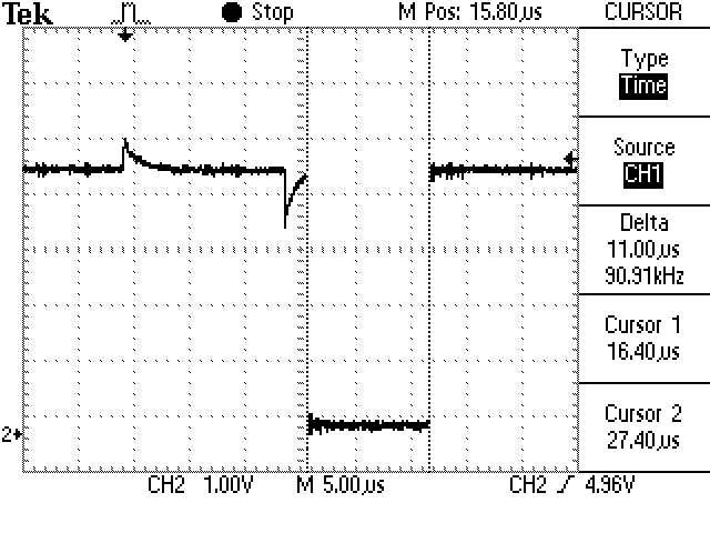

kann es sein, dass Du mit der Abfrage des Ergebnisses zu lange wartest,
so dass ein 2,4s-WakeUp stattfindet, der die Synchronisation
durcheinander bringt? Dann gehen alle Ausgänge für 20µs auf High (falls
sie einen PullUp haben ??). Ich war auch sehr verwundert, als ich diese
Spikes sah.
eProfi schrieb:
> @ Thomas:
> Spikes sah.
Ich warte darauf, das CLK_OUT auf High_pegel wechelt und dann lese ich
die daten aus. es kann sein das der Pegel dort durch den WDT kurzzeitig
auf HIgh geht und deshalb schon vorher mit dem auslesen angefange wird.
Der gesamte vorgang (Daten Reinschieben, dekodieren, daten rausholen)
dauert weniger als eine sekunde.
Ich warte nach dem einlesen der daten maximal 5s, wenn der decoder den
ausgang nicht auf high schaltet, dann wird von meinem geschriebenen
Modul 111111111111111111111100 Zurückgegeben, als Zeichen das etwas
nicht stimmt.

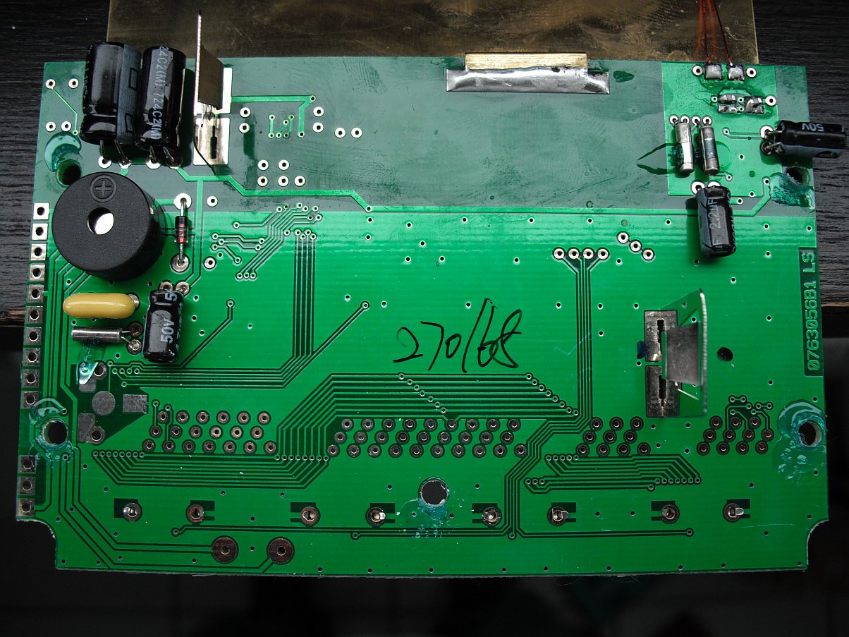

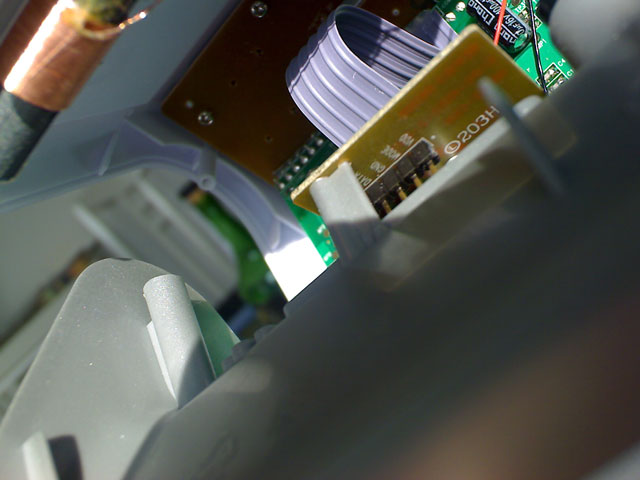

Hab es endlich geschafft: im Gehäuse ist ein schwarzer Rahmen, der mit
der Vorderseite verschraubt ist.
Mit der Hinterseite ist er nur geklipst.
Diese Clip-Verbindung muss man trennen, dann geht es ganz leicht.
Ich hatte versucht, den Rahmen von der Vorderseite zu trennen.
Es ist die Hideki DV323, die auch Walter hat.
Nach einem Reset zeigt sie  SW V1.2 und DB V0.5 an.
U1: Spannungsregler
U2: kleiner Klecks
U3: nicht bestückt (Alternativ-Bestückung zu U4)
U4: ATMEL 702   24C512N   5U27  A
U5: nicht bestückt (Alternativ-Bestückung zu U2)
großer  Klecks  mit 4*26=144 Pins (Platine sagt 141)
Der Temp- und Feucht-Sensor ist mit SHT01L beschriftet.
Es sind 8 Platinen:
1: E-PC-D323-0F0V0 DV323-MAIN-PCB  REV:0.1   07.6.13 (13.06.2007)
2: E-PC-6015-0F0V0 REV 0.2  060829  DCF-HBG-Empfänger  mit IROX-Logo
3: E-PC-D323-2-0V0 DV323-LED-PCB  mit 4 blauen LEDs
4: SV2 für 16-pol-Programmieradapter
5: Sensorplatine SHT01L
6: E-PC-T530-2F0V0 433RX-100M  REV0.3 433MHz-Empfänger
7: E-PC-D323-1-0V0 DV323-KEY-PCB    REV 0.0  07.5.18
8: E-PC-R820-2-0V0 Licht-Taster RC82-SNZ  REV: 0.1  020427
51 TestPunkte
 6 gelötete Jumper
das mit den 8 Platinen kann ich bestätigen, zu mindest in etwa:
DCF77, 433MHz, Feuchtesensor sind bei mir auch auf eingenen Platinen,
Hauptplatine und eine Platine für die Tasten (hinten).
Habe jetzt auch 2 Chips parallel laufen ;-)

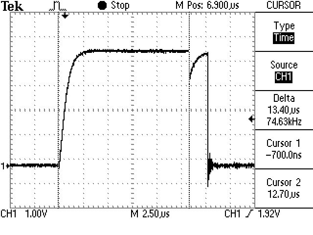

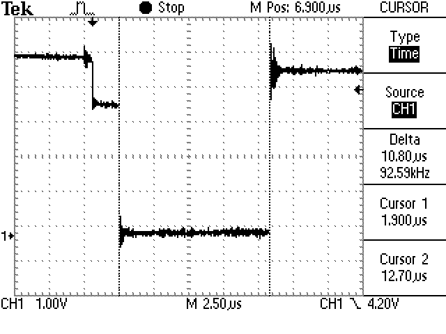

Hab nochmal nen 2ten Test mit den ersten 12 Bit gemacht, dieses Mal habe
ich weiter vorne ein Bit gekippt - leider auch keinen Erfolg.
Mit ist noch etwas bei dem PIC aufgefallen:
Wenn Pin5 high ist (busy) geht er ca. alle 2-3 Sekunden für ca.11us auf
low, 2us vorher kommt er anscheinend von hochohmig (Busy_high.png,
Busy_high2.png)
Umgehekrt: Wenn Pin 5 low ist (nicht busy) geht er ca. alle 2-3 Sekunden
für ca 13 us auf high, dann kommt ein wieder ein Knick und ca.2us später
geht er auf low. (Busy_low.png).

Der PIC scheint alle 2,3 Sekunden (WDT) aufzuwachen. Dann schaltet er
PIN5 (Busy) für ca. 12us auf invertierten Zustand: wenn er Busy ist
(PIN5 normal high) -> low, wenn er Telegramme decodieren kann (PIN5
normal low) -> high.

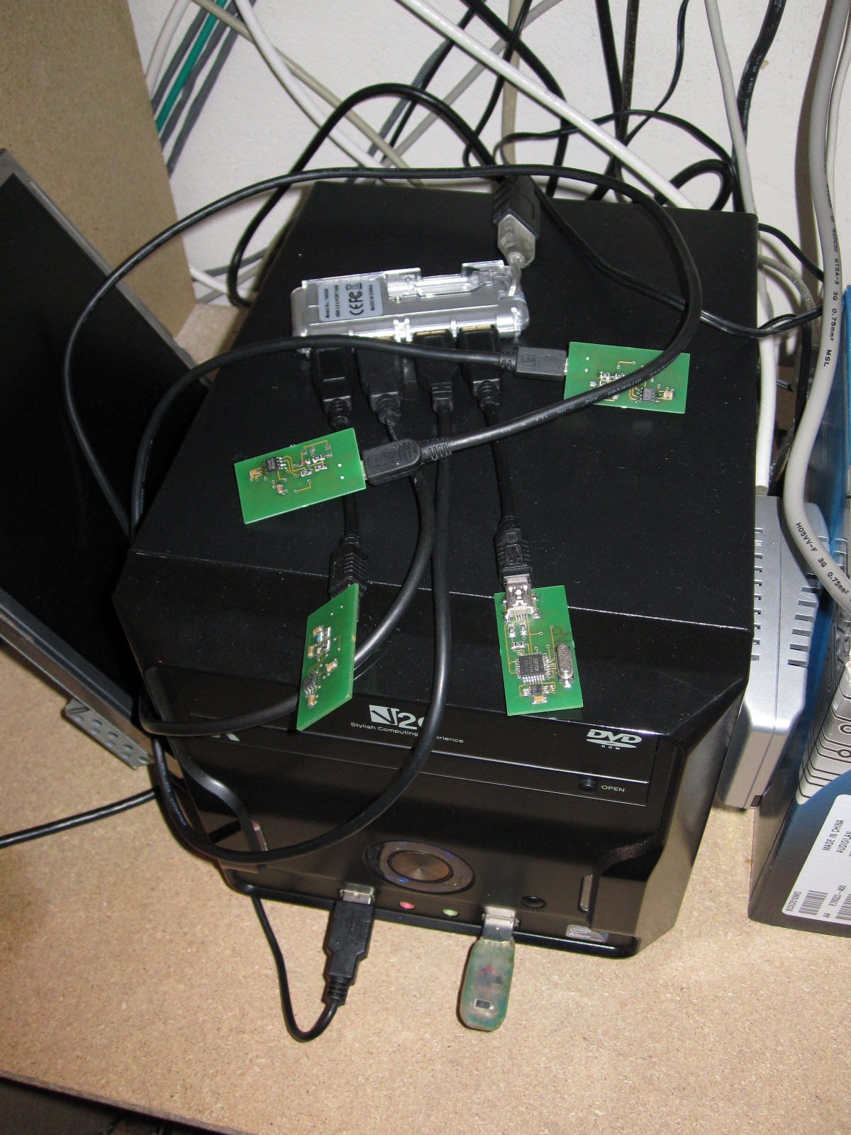

So, erstmal vielen dank an eProfi, für die 2 Decoder.
Diese habe ich nun soweit an den Server dran, und seine
Verbesserungsvorschläge umgesetzt. Ich weiß aber jetzt nicht in wie weit
die Prognose passt, wann das ganze fertig ist. Müsste man mal schauen.
Ich habe das nämlich etwas einfach berechnet, ich nehme pro Datensatz
38s Wartezeit an und teile dies durch die Anzahl der dekoder.
Ein DCIC war etwas Problematisch weil die Pins etwas verbogen waren,
habe es aber hinbekommen.
Sollten noch Fehler auf der Seite sein, also das z.b. Der Status da
falsdch angezeigt wird, oder irgendwas anderes nicht stimmt, einfach
mailen -> Kontaktformular oder PN
Anbei ein paar fotos vom Aufbau.
Gruß Thomas
von insider (Gast)
Micha schrieb:
> So hier nun die Bilder, wir sind durch den HKW aie auch bei dem 12c509
> niuccht richtig durchgekommen auch bei der stärksten Einstellung.
> Zum testen noch ein Mega8, da gings ganz gut.
> Man kann jedoch schemenhaft die DIE erkennen, im vergleich zu einem
> 12c509 ist die vom hkw viel kleiner.
> Ober noch geht werde ich sehen, hab leider nur eine Uhr zum testen im
> Moment.
Ich könnte auf der Arbeit Bilder mit einem Elektronenmikroskop machen,
wenn mir jemand den Chip und etwaige vergleichsmodelle zur Verfügung
stellt.

von Rene Z. (renezimmermann)
>habe ich gerade gesehen:
>Meteotronic La Crosse Wetterinfo Center by TFA bei Amaz*n für 8,46 Euro
Es ist ein HKW581 verbaut, ziemlich kleines Gehäuse.
Gruß Rene
das ist die gleiche Platine wie in Meteotronic start und meteotronic
pro,

von Alex W. (a20q90)
Das Gehäuse müsste ein SSOP8 sein! Ich glaub ich kauf mir auch so ne
Wetterstation (bzw zwei! Eine zum experimentieren, die Andere für meine
Wand/Tisch)

1. Didi war so nett, mir die Original-Fotos zu schicken, und was sehe
ich auf dem Decoder im SO8-Gehäuse?
6580001   811800   R1A6G   klingelt es bei Euch?
Das Datenblatt schreibt:
21.1 Package Marking
8-pin SOIC marking:
First line: 6 5 8 0 0 1
Second line: P P P P P P
Third line: R 1 A Y
Where: PP…P = Production identification (date & lot number) of EM
Microelectronic-Marin SA
Y = year of assembly
Walter schreibt:
=> Baujahr 2006, Flash Version
Hallo leute,
Kurze Info:
Gerade kommt bei uns ein ganz dickes Gewitter an, ich werden gleich die
Telefonleitung kappen,
Also bitte keine Panik schieben wenn dcf77logs.de nicht erreichbar ist.
Gruß Thomas
von Didi B. (diet)
Moin!
Exakt das wollte ich auch gerade schreiben ;-)
Vielleicht noch als Ergänzung der Link zum Datenblatt:
http://www.dataman.com/Datasheets/Emmarin/EM6580.pdf
Und einen Ausschnitt des Fotos vom IC hab ich auch noch rangehängt.
Jetzt bin ich nur mal gespannt, ob man den Flash-Inhalt aus dem Teil
tatsächlich irgendwie rausbekommt. Auch ich hab keinerlei Infos dazu
gefunden - nur zum Programmieren des Flashs.
Gruß, Didi
