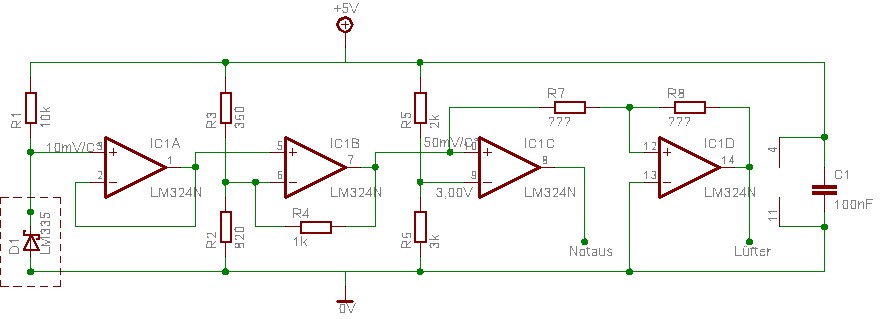

hab mich jetzt mal mit OPV's beschäftigt und ein Schaltung für mein
Projekt entworfen (Anhang).Kurz zur erklärung, IC1A soll den
Temperaturfühler entlasten, als Fühler verwende ich den LM335 den Peter
Dannegger vorgeschlagen hat. IC1B verstärkt das Signal und bringt es
auch noch auf ein Wertebereich von 0-5 Volt, die Beschaltung von IC1B
hab ich von einem Programm das ich hier in einem Thread gefunden habe,
das hat dann auch gleich noch die Widerstände ausgerechnet. Damit hab
ich jetzt einen MessBereich von 0-100 C° mit 50 mV/C°. IC1C ist ein
Komparator der meine Temperaturspannung mit 3 Volt vergleicht was etwa
60 C° entspricht.
ist das der Fall wird der Ausgang positv, die Leitung führt im Moment
noch ins nichts was aber nicht so wichtig ist. So und jetzt kommts, DAS
PROBLEM: IC1D soll nun einen Komparator mit Schalthysterese bilden, nur
leider habe ich nichts gefunden weder google noch hier wie man sowas
berechnen kann. Die ganze Schaltung soll bei 2 Volt (ca. 40 C°)in den
positven Versorgungsbereich kippen und bei 1,5 Volt (ca. 30 C°) wieder
zurück. wäre sehr nett wenn mir jemand eine Formel geben könnte und
auch mal die Schaltung überprüft ob das so funktionieren könnte.
Danke schonmal im vorraus
MfG
Marco

Gast #111751
Hallo Marco,
IC1D ist falsch beschaltet. Wenn du den Minus-Eingang auf Masse
schaltest, ist der Ausgang immer High, da der vorgeschaltete OP-Ausgang
höheres Potential hat als Masse. Du must den positiver Eingang mit einer
Referenzspannung versehen, z. B. 2V. Der Minus-Eingang bekommt das
Signal von IC1B. Überschreitet der Eingang 2V, kippt der Ausgang. Wenn
du nun noch einen Widerstand vom Ausgang zur Referenzspannung
schaltest, dann geht die Referenzspannung mit in die Knie und das
Signal muß, wenn richtig beschaltet, 1,5V unterschreiten, damit der
OP-Ausgang wieder schaltet. Nach der Methode hast du einen
Schmitt-Trigger.
Gast #111752
Hallo
@leo9
diese ganze Sache ist für meine Modellbahnanlage. Bei den Kühlkörpern
handelt es sich um verschiedene Endstufen für z.B. Fahrspannung usw..
diese einzelnen Endstufen sind an verschiedenen Stellen in kleinen
Gehäusen unter der Anlage verteilt soll heisen mal sind zwei Endstufen,
mal 3 in einem Gehäuse. Da ich nicht für jede Endstufe einen eigenen MC
programmieren möchte, das wird dann ein bischen teuer, dachte ich mir
das es doch auch anders gehen muß und da es ja nicht auf ein Grad genau
sein muß kann man es ja ruhig analog machen.
@Elektrolurch
Danke für den Hinweis der Rest müßte also so stimmen?!?
Kannst du mir dann vielleicht noch eine Quelle für die Formel zur
Berechnung des Widerstandes vom Ausgang zur Referenzspannung nennen?
Oder vielleicht die Formel selbst, oder vielleicht auch jemand anderes
Danke schonmal
Marco
Gast #111753
Die Referenzspannung generierst du dir über einen Spannungsteiler. Aus
dem Bauch heraus würde ich sagen, so im Bereich von 1K bis 5K. Danach
gehst du über z.B. 10K auf den OP-Eingang. Die Mittkopplung, Widerstand
vom OP-Ausgang zum pos. Eingang müßte sowas um 47K sein. Aber Versuch
macht kluch.
Gast #111755
@Marco,
wenn Du in ICA1 gleich die Verstärkung einbauen würdest und den LM335
(hier reicht auch eine Diode)in eine Brücke legts, kann IC1B entfallen.
An den Ausgang des OPV kann ein Transitor als Stellglied angeschlossen
werden. Gleichzeitig führt er auf den 2. OPV mit Hysterese als Notaus.
Mit einem LM324 kannst DU also 2 Lüfter regeln.
MfG
Wolfgang
