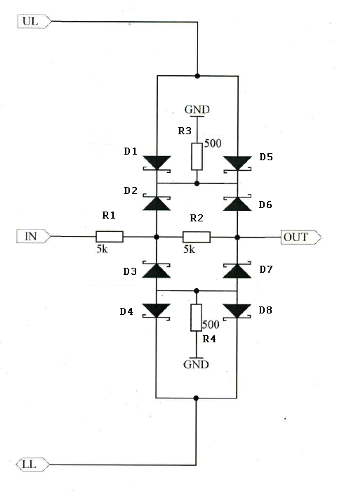

Wie funktioniert dieser Limiter?
#1505653
Denke ich nicht, UL und LL stehen vermutlich für Upper und Lower Limit
und legen den Begrenzungspegel fest.
Im Normalfall leiten D1 und D5 durch die Vorspannung an UL, somit
sperren D2 und D6. Sobald der Pegel an IN die Spannung an UL übersteigt,
leiten D2 und D6 wodurch deren Innenwiderstand sinkt, das Signal wird
gedämpft.
Für die untere Hälfte funktioniert das mit negativen Spannungen genauso.
#1505667
Didlmaus schrieb:
> Wie diese Schaltung funktioniert, ist eigentlich schon klar.
> Aber warum ist hinter der ersten Stufe mit R1, D1, D2, D3, D4 das ganze
> nochmal aufgebaut mit R2, D5, D6, D7, D8 ?
Antwort: Weil derjenige der es konstuiert hat einen Fehler gemacht hat.
Bei korrekter Dimnesionierung sind R1, D1, D2, D3, D4  vollkommen
ausreichend und D5, D6, D7, D8 überflüssing. Über R2 kann man streiten
ob dieser Sinn macht oder nicht - dazu fehlt hier die Detailinfo wie es
hinter OUT weitergeht.
Gast #1505771
Benedikt K. (benedikt) (Moderator) schrieb:
>Vermutlich um auch die Begrenzung steiler zu machen. Wobei man dann
>besser getrennte 500 Ohm Widerstände verwenden sollte. D1 und D5
>parallel macht auch wenig Sinn.
>Ist der Schaltplan so wirklich richtig?
Ja, wobei D1 & D2, D3 & D4, D5 & D6 sowie D7 & D8 jeweils Doppeldioden
im SOT23 Gehäuse sind.

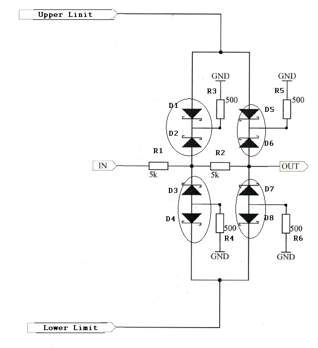

Dort ist einfach ein OP als Buffer.
@ hier mal ein Schaltplan mit getrennten 500 Ohm Widerständen
#1505777
Danke für die Detailierung.
R2 kann man weglassen,
und D5, D6,D7 und D0 sowie R5 R6 sollte man auf jeden Fall weglassen -
weil sie einfach keinen Sinn machen kann man sich das sparen.
Gast #1506084
Bevor hier noch weiter im Trüben gefischt wird:  ;-)
Die Dioden rechts dienen einfach dazu, das bereits durch die linken
Dioden begrenzte Signal noch ein zweites Mal zu begrenzen und damit die
Qualität des Begrenzers zu verbessern.
Nach nach der ersten Stufe hängt das begrenzte Signal wegen des stark
variierenden Diodenstroms und der endlichen Steigung der Diodenkennlinie
noch relativ stark von der Eingangsspannung ab. Die zweite Stufe hat es
da wesentlich leichter, da das eingehende Signal in seiner Amplitude
bereits grob begrenzt ist, so dass dort der Diodenstrom annähernd
konstant ist. Idealerweise sollte sie aber ihre eigenen 500Ω-Widerstände
bekommen.

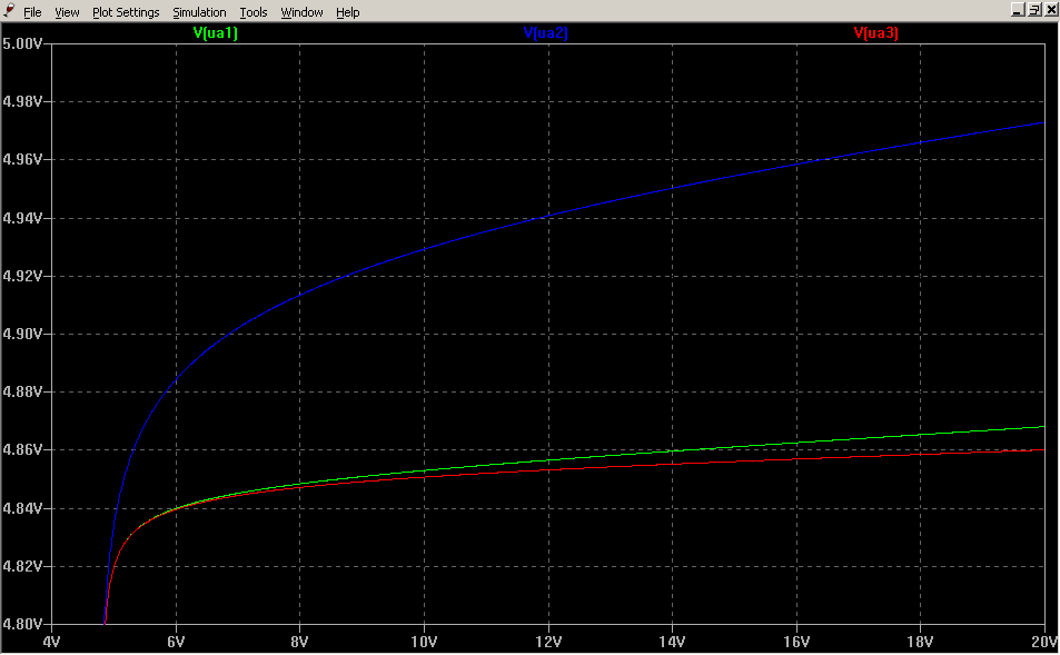

Das ist im Wesentlichen das, was auch Benedikt schon geschrieben hat.
Damit ihr's glaubt, habe ich drei unterschiedliche Varianten der
Schaltung durch den Simulator geschickt.
1. Die Originalschaltung
2. Die Originalschaltung ohne die zweite Begrenzerstufe
3. Die Originalschaltung mit zusätzlichen 500Ω-Widerständen
Wie man sieht, verläuft die Ausgangsspannung für Eingangsspannungen
oberhalb von 5V bei nur einer Stufe längst nicht so horizontal, wie es
bei einem idealen Begrenzer der Fall wäre (UA2). Das Hinzufügen der
zweiten Stufe bringt eine deutliche Verbesserung (UA3). Die Verwendung
von gemeinsamen 500Ω-Widerständen wie in der Originalschaltung hebt die
Ausgangsspannung etwas an, verschlechtert aber die Steigung der Kurve
nur unwesentlich (UA1). Deswegen ist die Schaltung so schon in Ordnung.

Gast #1506345
@Al Borland
> Schottky sind seher schnell und haben einen geringen Spannungsabfalls.
Dank für den Info.
> Das glaube ich nicht, Tim!
> Das Limiting hat auch in Gegenrichtung zu Erfolgen,
Der Limiter funktioniert auch "einstufig" bereits in beide Richtungen.
@YALU
Müsste nicht R1=R7||R12 und R2=R9||R13 gewählt werden um die "Die
Originalschaltung" und "Die Originalschaltung mit zusätzlichen
500Ω-Widerständen" sinnvoll vergleichen zu können?
Mit freundlichen Grüßen
Guido
Gast #1506405
Sieht für mich ziemlich paranoid aus.
Normalerweise hat man nur R1, D2 und D3, wobei die Schottky-Dioden
direkt gegen die Versorgungsspannungen geschaltet sind. Das ist in der
Regel ausreichend, da an den Eingängen normalerweise pn-Übergänge
sitzen, die nicht leitend werden dürfen.
Jetzt wird hier aber mit D1 und R3, bzw. D4 und R4, sogar eine
Hilfsspannung erzeugt, die um einen Diodenspannungsabfall niedriger als
die Versorgungsspannung ist. Dadurch werden R2, D6 und D7 eigentlich
überflüssig.
Vollends paranoid sind aber die Dioden D5 und D8, die die Schutzwirkung
von D1 und D4 wieder verschlechtern.
Didlmaus, für welchen Chip soll diese paranoide und wahnhafte
Schutzschaltung denn sein? Ich kann mir nicht vorstellen, daß so eine
Schutzschaltung vom Hersteller empfohlen wird.
Kai Klaas

Gast #1506554
Oh ja, danke für den Hinweis! Ersetzt man die 500Ω-Widerstände in der
rechten Schaltung durch 1kΩ, passen jetzt auch die Spannungspegel der
beiden Schaltungen zusammen. Da die beiden Kurven jetzt fast deckungs-
gleich sind, habe ich das Diagramm in y-Richtung etwas gespreizt, damit
man den verbleibenden Unterschied besser erkennen kann.
@Kai:
> Schutzwirkung von D1 und D4 wieder verschlechtern.
Ich bin ursprünglich davon ausgegangen, dass der Begrenzer der Signal-
verarbeitung (evtl. auch im HF-Bereich) dient und deswegen eine Kenn-
linie mit möglichst scharfen Ecken und horizontalen Kurvenabschnitten im
Begrenzungsbereich aufweisen sollte. Wenn es sich dabei um eine Schutz-
schaltung handelt, ist der Aufbau tatsächlich maximal paranoid :)

> D6,D7 und D0 sowie R5 R6 sollte man weglassen -
Für eine Schutzschaltung ja, aber (wie oben geschrieben) könnte die
Schaltung einen ganz anderen Zweck haben. Solange wir diesen nicht
kennen, ist es sinnlos, noch lange über Vereinfachungen und Optimie-
rungen zu diskutieren
> es sei den man möchte die verbleibenden 10mV Differenz in der
> Begrenzerkurve Deiner Simulation als Grundlage für den Mehraufwand an
> Bauteilen nehmen.
Schau dir die Bilder noch einmal an:
Die 10mV sind der Unterschied zwischen der Originalschaltung (grüne
Kurve) und der Schaltung, bei der die 500Ω-Widerstände jeweils durch
zwei getrennte 1kΩ-Widerstände ersetzt wurden (rote Kurve). Die von dir
vorgeschlagene vereinfachte Variante weicht aber schon recht deutlich
davon ab (blaue Kurve).
Nimmt man als Qualitätsmaßstab die Unabhängigkeit des Ausgangssignals
vom Eingangssignal im Bereich der Begrenzung, ist ein deutlicher Unter-
schied erkennbar. Im Bereich von Ue = 6V..20V variiert die Ausgangs-
spannung um folgende Werte:
Schaltung                Qualität   Bauteilaufwand
Nr.  im Bild von 13:26   ΔUa/mV     Dioden   Widerstände
 1         links           28          8          4
 2         Mitte           89          4          2
 3         rechts          20          8          6
Die Originalschaltung hat also im Vergleich zu deiner Vereinfachung zwar
einen um den Faktor 2 höheren Bauteilaufwand, aber einen um den Faktor
4,5 verbessertes ΔUa. Das könnte je nach Anwendung schon ein Anreiz
gewesen sein, die Sache etwas komplizierter zu machen.
> zwar einen um den Faktor 2 höheren Bauteilaufwand, aber einen um den
> Faktor 4,5 verbessertes ΔUa.
Fehler: Es sollte Faktor 3,2 heißen. Der Faktor 4,5 gilt für Schaltung
3, die mit den beiden zusätzlichen Widerständen noch besser abschneidet.

@alle: Au weia, was hab ich da losgetreten!
Um das mal aufzuklären:
Es ist weder eine Schaltung zur Lautstärken-begrenzung noch eine
IC-Schutzbeschaltung. Sorry Leute  :-)
Die Schaltung ist aus einem wahnsinnig aufwendigen Regelungstechnischen
Gerät. Die Limiter-schaltung dient dazu, das Ausgangssignal auf einen
einstellbaren Bereich zu begrenzen (wahrscheinlich um den Aktor zu
schützen).
Die Spannung "Upper-Limit" (UL) kann von 0..+15V eingestellt werden.
Die Spannung "Lower-Limit" (LL) kann von 0..-15V eingestllt werden.
Upper-Limit und Lower-Limit können unabhängig voneinander eingestellt
werden.
Da mir nicht klar war, was es bringt die Schaltung mit R1, D1, D2, D3
und D4 nochmal dahinter zu schalten habe ich das hier gepostet.
Jetzt konnte ich einen der Entwickler nach der Wirkungsweise dieses
Limiters fragen, er sagte sinngemäß: "wir haben das von einem anderen
Profigerät abgeschaut"  AU WEIA

Persönliche Seite #1514806
Solche Schaltungen findet man in Komponententestern um eine in Bezug auf
Spannung/Strom definierte Abschlußimpedanz zu realisieren. In früheren
Datenblättern für TTL-ICs findet man noch die klassische
Schottky-Dioden-Brücke als Ausgangslast in den Testschaltungen.
Ob der obige Schaltplan im Detail Sinn macht, habe ich nicht
kontrolliert.
