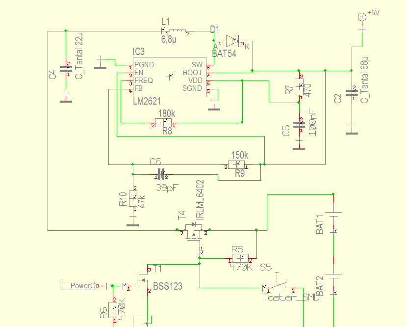

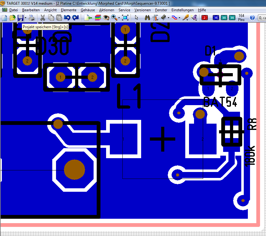

Hallo, schaut euch doch bitte mal das LayOut für meine Stromversorgung an. Passt das so? Target sagt: Kleinster Bohrdurchmesser>=0,300mm Kleinster Bohrloch-Abstand>=0,300mm Kleinster Restring>=0,200mm Dünnste Leiterbahn>=0,250mm Geringster SignalAbstand>=0,150mm Hier ist das Datenblatt vom LM2621 http://www.national.com/ds.cgi/LM/LM2621.pdf Eingangsspannung sind 2AAA Zellen in Serie ausgang +5V Gruß Tom

nicht wirklich.... Hast du mal den Target-File?
Hier kommt sie. Was ist denn nicht ok? Hab mich eigentlich an alle Maßgaben des Datenblatts gehalten. Ist auch wirklich nicht viel Platz. Denkst Du es würde nicht laufen? Gruß Tom
#1510278
Ich würde es so routen.

Achso, die Diode die du benutzt ist falsch.
Wieso ist die Diode falsch?
#1510319
schau ins Datenblatt: Example 1
Ups, dank Dir, die macht ja nur 0,2A Die hier im gleichen Package müsste aber gehen http://docs-europe.electrocomponents.com/webdocs/0d2e/0900766b80d2ee0a.pdf OUTPUT DIODE SELECTION A Schottky diode should be used for the output diode. The forward current rating of the diode should be higher than the load current, and the reverse voltage rating must be higher than the output voltage. Do not use ordinary rectifier diodes, since slow switching speeds and long recovery times cause the efficiency and the load regulation to suffer. Table 1 shows a list of the diode manufacturers. Pack bitte Links zu den Datenblättern rein, kostet sonst so viel Speicherplatz. Gruß Tom

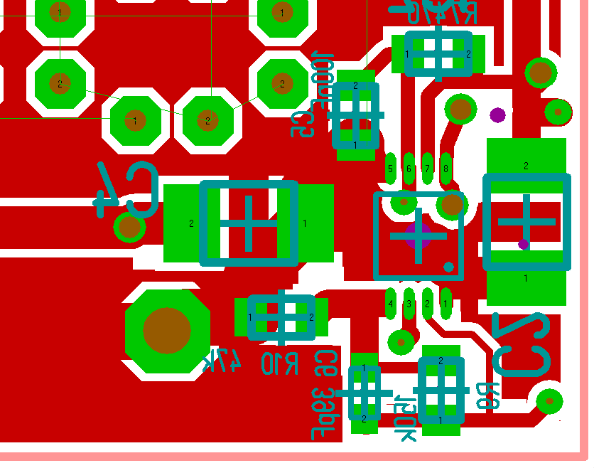

hier noch der Target-File.
Es ist i.A. schlecht, unter der Spule irgendwelche Signale oder auch Masse durchzuführen. Du setzt aber gleich den Wandler (incl. Feedback&Co) unter die Spule...

Hmm, hab halt leider nicht viel Platz. Aber es würde schon was bringen wenn ich es ein Stück vom Regler runterschiebe? Gruß Tom

Soo, ich glaube jetzt wirds besser. Guck mal hier Beitrag "Re: Layout für meine LED.Anzeige für meine Zauberpräsentation" Gruß Tom
