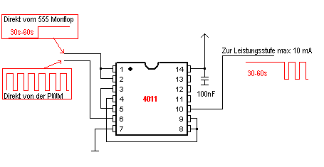

Mein Problem ist nun, daß ich das ganze gerne noch mit einer Erweiterung
hätte: am Anfang ca. 30-60 Sek. 100% Leistung, dann entsprechend der PWM
weiter regeln.
Reicht es da, wenn ich am Ausgang nochmal ein Monoflop dazuschalte?
Oder hat jemand noch ne bessere Idee?

Hallo Heiko,
im einfachsten Fall baust du dir mit einem zweiten 555 einen Monoflop
mit deinen 30 -60 Sekunden. Den Ausgang davon verbindest du mit dem
Reset Eingang deines PWM-555ers (im normalfall sind die Reseteingänge
immer auf VCC also auf Betriebspannung und somit außer Funktion
gesetzt).
Jetzt wird deine PWM für die besagte Zeit unterdrückt. Wenn du nun noch
die Beschriftung an deinem Poti verdrehst und eine invertierende Stufe
an den Ausgang deines PWM-555ers (also vor deine Leistungsstufe) setzt,
hast du dein Ziel mit recht gerigem Aufwand erreicht.
Schönen Gruß
Andre
PS: Du könntest auch (falls vorhanden) mit nem 4011 die beiden Ausgänge
der 555er logisch verknüpfen, dann musst du aber auf den Ausgangsstrom
des ICs achten.(siehe Anhang)
