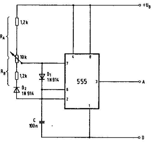

Mit einem 555 geht das schon. Du baust einen Astabilen Multivibrator auf
und nimmst als ladewiderstand ein Poti. Mit dem Poti kannst du das
laden des kondensator verändern und so das Puls-Pausenverhältnis
ändern. Einfach mal versuchsweise aufbauen.
Gruß, Florian

als Servoprüfer geht die Schaltung. Ich habe sie mit zwei 55ern
aufgebaut. den ersten als Astabilen und den zweiten dann als
monostabilen. Einfach die beiden Applikationsschaltungen, welche ich
mal als bekannt vorraussetze, hintereinander schalten.
Axel
D steht für "dämlich".
Das ist ein dämlicher Anschluss der dazu da ist Leuten, die weder
logisch denken (wieder d!), noch richtig lesen und verstehen können, zu
verwirren.
Die dämlichen Datenblätter (sogar 2 Ds!) geben dahingehend keinerlei
Infos.
Das D dort dient der Demotivierung der DAUs.
Das da genau D dort steht ist dermaßen wichtig, dass da definitiv auch 0
dortstehen darf. Das sagt, dass da auch GND sein darf.
Lach

Die Seite gibt es schon gar nicht mehr und manche fragen immernoch.
Was fürn "D"?

Dann versuche ich es mal ;) Ob es dann die Ahnung ist, die du dir
erhoffst, muss du selber beurteilen.
Früher war der NE555 eine supertolle Sache. Das ist er sicher heute auch
noch. Aber µCs sind eine große Konkurrenz. Es geht viel mehr und alles
viel leichter.
Speziell bei PWM ist der NE555 je nach Beschaltung von kacke bis toll.
Es gibt NE555-Schaltungen, da ändert sich nicht nur der Duty Cycle (der
sich ändern soll) sondern die Frequenz gleich mit, was eigentlich nicht
erwünscht ist.
Es gibt NE555 Schaltungen aber auch mit stabiler Frequenz und nur Duty
Cycle ändert sich. Hier siehst du so eine Schaltung nach ca. 9 Minuten
https://www.youtube.com/watch?v=98si4uLcCpc
