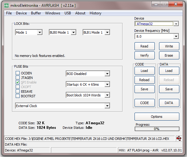

Ich habe hier ein kleines Problem.
An Port C4 & C5 (TDO & TDI) habe ich eine rytmische Spannung (ca. 500ms
lang). Erst dachte ich es sei der JTAG Bit, er ist aber deaktiviert. Ich
habe ihn zum testen dann mal aktiviert und habe dann aber die üblichen
JTAG Ports blinken gesehen (LED). Also wieder deaktiviert.
Was könnte es sonst noch sein?!
