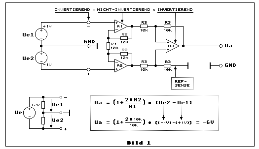

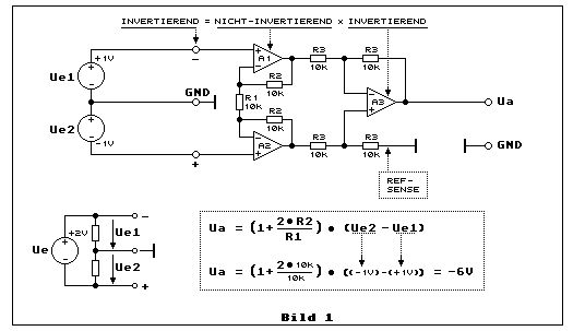

Ich habe mir eine Differnzverstärker aus 3 OP`s aufgebaut.
(so wie im Elektronik Kompemdium beschrieben)
http://www.elektronik-kompendium.de/public/schaerer/diffref.htm
oder siehe Anhang
Im Ergebnis gab es dann leichte Unregelmässigkeiten.Die
Differenzspannung am Eingang wurde nicht immer 1:1 am Ausgang
dargestellt. Das aber nur bei bestimmten Werten.
Nun habe ich mir einen OP genommen und erstmal einen der beiden
Spannungsfolger(Impedanzwandler am Eingang) angeschaut.
Dabei hab ich festgestellt, dass der Spannungfolger nicht korrekt
arbeite, wenn ich eine kleine Eingangspannung an den + Eingang gebe.
Beispieltabelle
U+         Ua
1V         0,3V
2V         1,3V
3V         2,8V
4V         4V
5V         5V
6V         6V
7V         7V
8V         8V
Der OP ist eine TI vom TYP TL071
http://focus.ti.com/lit/ds/slos080i/slos080i.pdf
und die Spannungversorgung ist unsymmetrisch 24V.

Du schreibst, die Spannungsversorgung ist unsymmetrisch. So wie ich das
Datenblatt verstehe, braucht der aber eine symmetrische
Spannungsversorgung also z. B. +-15V. Das würde dein oben beschriebenes
Verhalten erklären. Also entweder symmetrisch versorgen, oder ein
anderen OP (z. B. LM324) benutzen.

Das Datenblatt sagt auf Seite 7 und 8, dass die
'Common Mode Input Voltage Range' VICR beie einer Versorgungsspannung
von +-15V typisch zwischen -12 und +15V liegt. Das kann man
näherungsweise auch so lesen, dass die Eingangsspannung 3V größer sein
muss als die negative Versorgung und bis an die positive Versorgung
gehen darf.
Bei 5V-Versorgung darf man also nur bei Eingangsspannungen zwischen 3
und 5 Volt ein Vernüftiges Ergebnis erwarten.
Deine Messreihe scheint das zu bestätigen...
