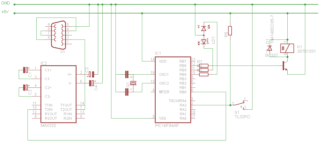

ich habe mich durch verschiedene infoseiten gewühlt und anhand von
beispielen und datenblättern eine schaltung gebastelt, siehe anhang.
folgende fragen hätte ich nun bevor ich mich ans programmieren setze:
- ist der schaltplan so in ordnung?
- was ich noch nicht rausgefunden habe ist die geschichte mit dem quarz.
hat die geschwindigkeit einen einfluß auf mein programm? denke mal ja.
ist die geschwindigkeit vom quarz wichtig? habe hier noch mehrere
rumliegen, von 3,nochwas bis 10 Mhz.

von Michael (Gast)
Der Schaltplan ist fast OK. Was fehlt ist der Widerstand von MCLR nach
Vcc. MCLR muss nämlich während des Betriebes auf High sein. Ich würde
mir zudem noch überlegen bzgl. der RS232-Schnittstelle eine Rückführung
vom PC zum PIC zu machen, so können beide miteinander reden. Idee
dahinter: Pic sagt dem PC "Fahr mal alles runter, ich will dir den Saft
abdrehen." PC fährt dann alles runter und wenn er fertig ist sagt er
dann dem PIC "Kannst den Saft abdrehen, ich bin bereit" und der Pic
schaltet den PC ab. Wenn du schon ne RS232-Kommunikation aufbaust nutz
sie doch gleich in beide Richtungen ;)
Dein Programm ist natürlich vom Quartz abhängig, genaueres dazu verrät
das Datenblatt. Das ist mir hier jetzt zuviel zu erklären wie und was
und warum. ;)

PS: Die Entstörkondensatoren an der Versorgung des PICs und der
Versorgungsspannung halte ich mal für Selbstverständlich und hast du
sicherlich nur deshalb nicht mit eingezeichnet nehm ich an.

Beim Quartz solltest Du einen verwenden, der eine fehlerfreie,
standardisierte Baud-Rate zulässt. (Mehr dazu auch im Datenblatt)

>> Gut finde ich ich Ersatzwiderstände... ;-)
>du meinst an den unbenutzen ein/ausgängen?
Unbenutzte IOs setzt man per SW auf "Ausgang" und spart sich so
Widerstände. Welchen Widerstand man sich nicht sparen kann ist wie schon
oben geschrieben den zwischen Vcc und MCLR. Ist der net da kann es immer
wieder zu zufälligen resets kommen was vielleicht nicht unbedingt
gewollt ist.
von Vorsicht (Gast)
Deine LEDs werden nie leuchten...
von Marco G. (marcoglatz)
ja das weiß ich auch. ich hab mir eagle letzte nacht zum ersten mal
runtergeladen, gestartet und den schaltplan zusammengeklickt und das
richtige symbol nicht gleich gefunden. it'ler sind von natur aus faul :)
von Vorsicht (Gast)
Es ist nicht das Symbol. Die Anode muss auf +5V nicht auf Gnd.

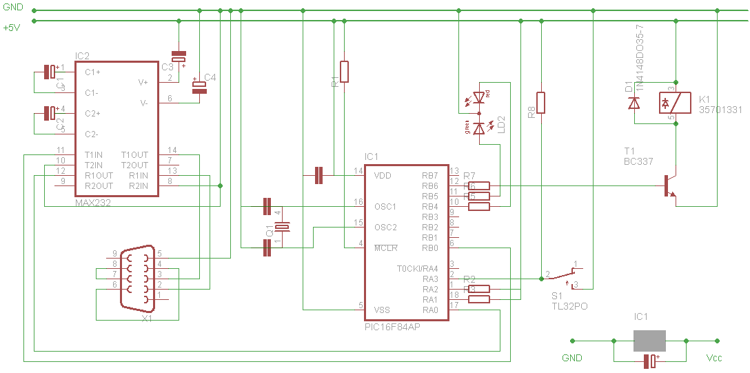

so, hier mal der überarbeitete schaltplan. die led's leuchten nun, die
unbenutzen eingänge haben nen pullup, der pc kann dem pic nun auch was
sagen und die stromversorgung für den MAX232 ist auch drin. wie heißt
denn im eagle das symbol wenn ich anschlüsse nochmal getrennt darstellen
will?
gruß,
marco
wie gesagt, ich bin laie, ich versteh nicht alles komplett was da steht.
ich hab den schaltplan angepasst, mit siebelko, der z-diode und Vcc/GND
vom relais direkt an den siebelko. mehr konnte ich aus der faq auch
nicht rauslesen. und Vcc kommt direkt aus einem fix und fertig gekauften
netzteil, der part mit dem 7805 entfällt bei mir also.
von MaWin (Gast)
Die Z-Didoe muss nicht sein, deine Freilaufdiode vorher war genau so gut
wenn es dir nicht auf schnelle(re)s Abschalten des Relais ankommt (und
darauf kommt es meist nicht an), du kannst also wählen, was du in der
Bastelkiste hast.
Die Leitungen direkt zum Elko zu führen, ist klug, allerdings sollte das
der Siebelko vor dem 5V Spannungsregler sein. Wenn du dort nicht
hinkommst, weil die die Spannungserzeugung nicht selbst machst, sondern
5V 'bekommst', wie du schreibst, ist es trotzdem klug, sie erst mal mit
dem Elko zu filtern, und von dort mit 2 getrennten Leitungen zum Relais
und zum uC zu gehen, dann sollten beide (+5V und 0V) Leitungen dicht
beinanderliegen, als Draht verdrillt sein oder so, und am Ende, beim uC,
hast du wieder Stützkondensatoren, die 100nF Dinger. Bau das Relais noch
möglichst weit weg vom uC, vor allem die geschaltete Spannung.

von Wolfgang M. (womai)
Zwischen MCLR und Gnd (0V) waere noch ein keramischer Kondensator (0.1uF
oder 0.01uF) nett. Das schuetzt vor ploetzlichen Resets bloss weil es
ein mal bisschen Einstreuung in die Resetleitung gibt (z.B. wenn das
Relay schaltet).
