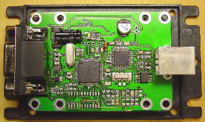

Hallo Leute,
ich habe ein kleines Board für den LPC2129 gebastelt, und alle
relevanten Signale exakt so beschaltet wie auf dem Demoboard von Keil.
Download per Flashloader geht, programme laufen, aber uVision sagt
immer "No JTAG Device found". Hab schon tausend mal alle Pins
nachgemessen, insbesondere RTCK und auch das einsprechende Bit im
PINSEL2 Register gecheckt. TDO ist immer low, also scheint der
Debugport aktiv zu sein, aber nach ein paar Clockpulsen bricht ie
Kommunikation ab. Was ist an dem Chip auf dem Demoboard anders? Gibt es
noch irgendwo Flash-Zellen, die bei einem kompletten Erase verschont
bleiben? Das Layout ist in Sachen Masseflächen, Quarz, Reset und
Pufferkondesatoren nicht das schlechteste, gitb es da spezielle
Empfindlichkeiten?
