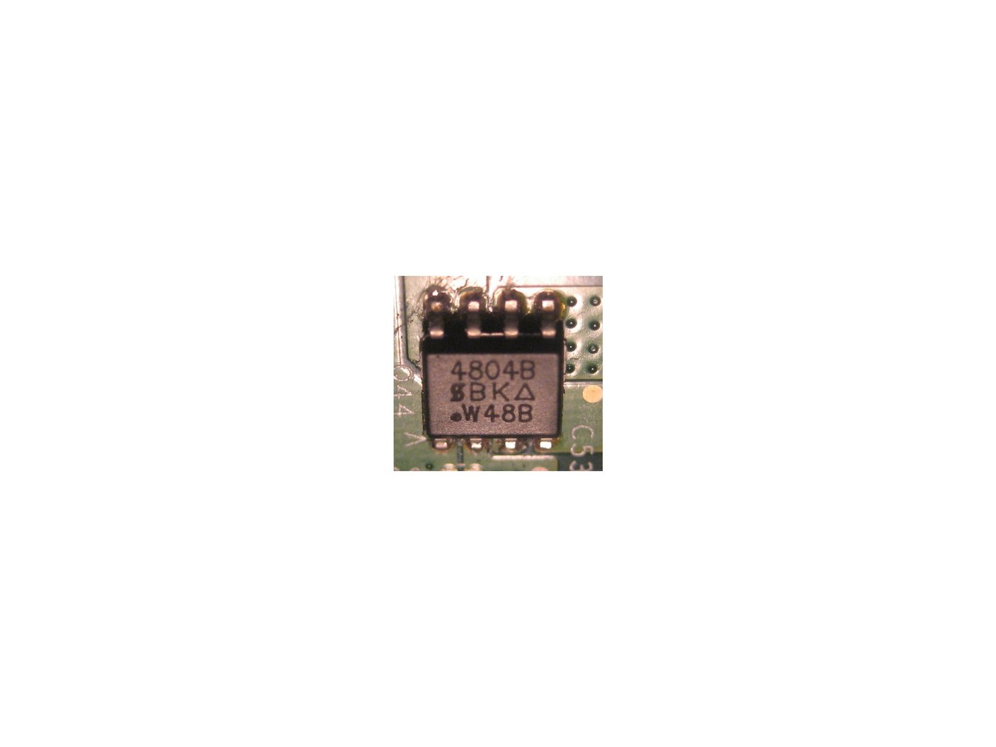

ich suche schon seit geraumer Zeit nach diesem Mosfet? OP? Ich bin
absoluter Laie, habe auf einem Ibook-Logicboard mehrere dieser Bausteine
und einer davon ist zerschmettert (und den würde ich gerne ersetzen).
Kann mir jemand einen Tip geben?
Vielen Dank und schöne Grüße,
Michael
von gastlich (Gast)
könnte es dieser sein: si4804BD von vishay ???
datenblatt: http://www.vishay.com/docs/72061/si4804bd.pdf
gruss Claudio
ps: google hilft !!!

sorry - ja genau das ist der einzige den ich auch gefunden habe (hatte
ich vergessen zu erwähnen). Wenn mir jetzt noch jemand sagt ob ich den
nehmen kann?

falls der chip in einen schaltnetzteil sitzt, kannste ihn mit sehr
grosser wahrscheindlichkeit nehmen. einzige andere möglichkeit ist, dass
der hersteller ein ASIC gebaut hat mit der selben bezeichnung. aber den
anschlüssen (kupferflächen auf dem bild) nach scheint es sich
tatsächlich um den doppel-fet für symetrische schaltnetzteile zu
handlen.
gruss Claudio

1. Ist das genau der Mosfet der bei auf dem Bild gezeigt wird, oder ist
es ein adädquater Ersatz?
2. Gibt es einen anderen Typen den ich einsetzen kann den ich auch z.B.
bei Reichelt, Conrad, Bürklin beziehen kann?
2a. Hat jemand eine gute Bezugsquelle - alle Bezugsquellen die ich
gefunden habe, haben entsprechend einen sehr hohen Mindestbestellwert.

er sitzt nicht in einem Schaltnetzteil, allerdings denke ich, dass er
direkt mit der Spannungsversorgung des Logicboards zu tun hat.

Wenn Du doch mehrere Bauteile des gleichen Typs auf dem Board hast,
könntest du ja mal einen davon testen, ob er sich wie ein MOSFET
verhält, dann weißt du schonmal mehr.

Denk' dran die periphere Beschaltung zu kontrollieren, damit du weißt
warum der MOSFET durchgeknallt ist.
Das Teil kriegst Du übrigens auch bei Farnell Deutschland :-)

Das Logo ist von Siliconix, da waren aber die Haye dran:
http://www.aufzu.de/semi/vishay.html
Da laufen noch etliche andere Marken scheinbar eigenständig weiter.

also, ich habe bei Farnell bestellt. Zwar ist es "viel" zu teuer wg. der
Versandkosten, aber ich bin schon interessiert ob ich das Board
reparieren kann.
Ich gebe definitiv eine Rückmeldung.
