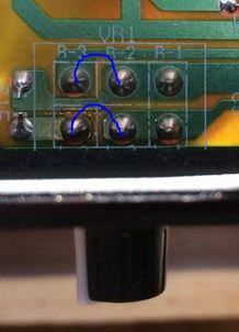

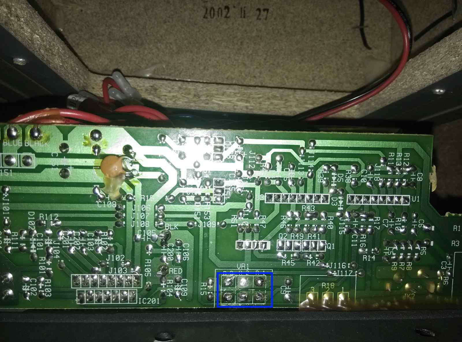

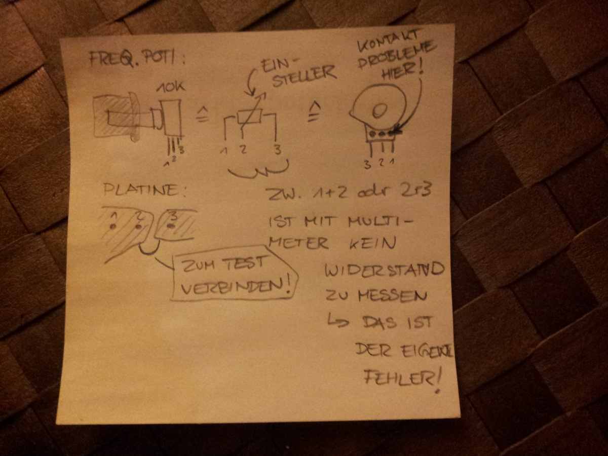

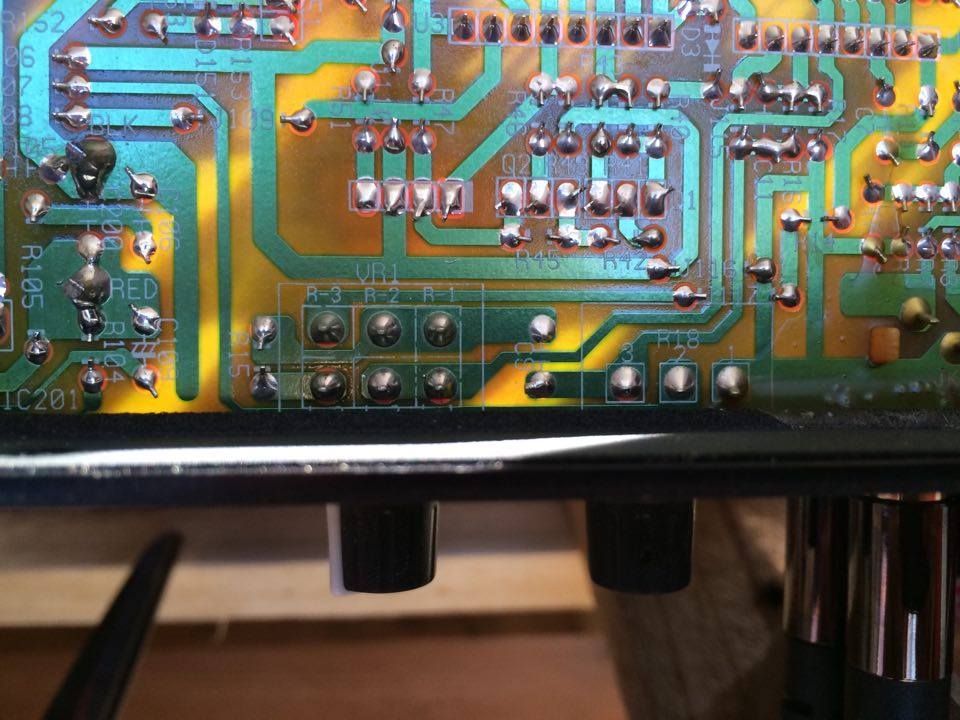

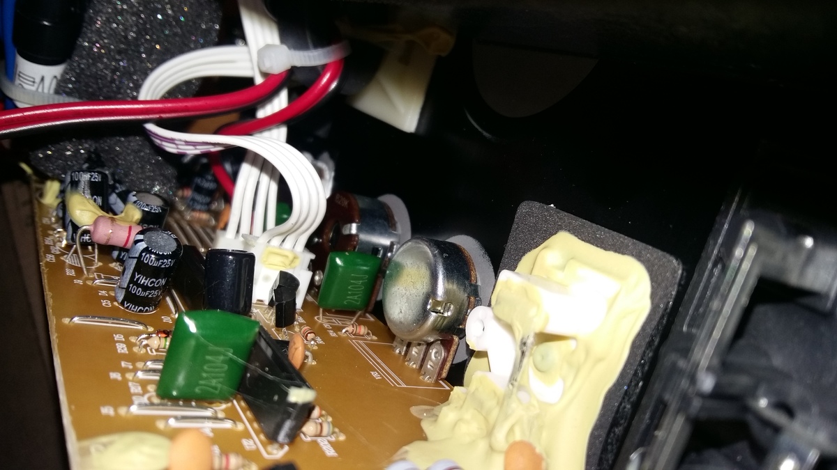

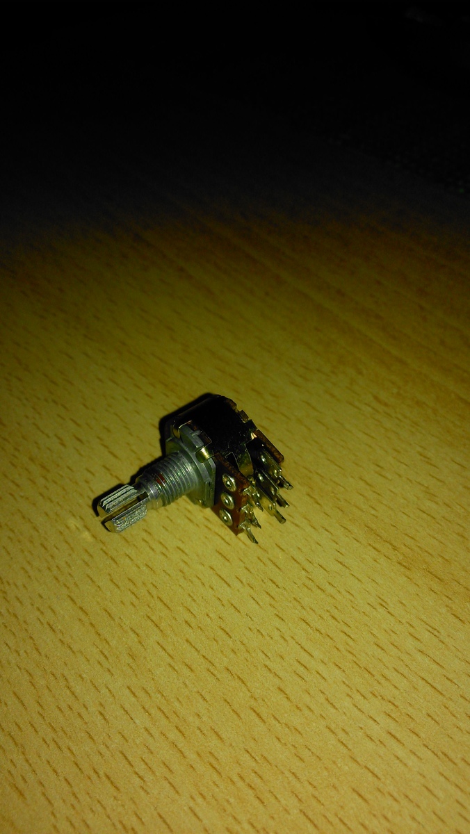

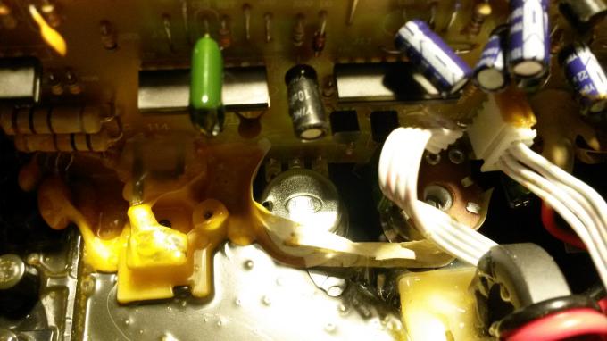

nachdem ich einen von den Teilen schon für meinen Kumpel repariert habe,
musst ich heute gelbe Säcke zum Wertstoffhof bringen. Und da lag er,
MEIN AS10, mitten im E-Schrott Container. Schnell raus damit und ab in
den Kofferraum. Siehe da, selber Fehler - das Stereopoti der
Frequenzeinstellung ist komplett hochohmig geworden (?!), wie bei dem
ersten auch. Problem: Platine ist mit der Aluchassis verklebt, daher das
alte Poti rausbrechen, neues "über Kopf" einbauen und mit Kabeln
verbinden. Fertig.
Ich wollte diesen scheinbar konstruktiven Mangel der Potis mal irgendwo
verewigen, ggf hilfts ja jmd.
Gruß, Klaus.

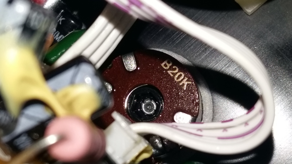

Hallo. Ich habe bei einem Freund einen defekten Canton AS25 Woofer. Habe
den mal aufgeschraubt und die Potis durchgemessen. Ich bekomme bei
beiden (Frequenz und Lautstärke) ca. 18 kOhm raus. Auf den Potis steht
B20K, daher ist da das Problem wohl auszuschließen, oder ?
Wenn ich den anschließe, springt er an und gibt ein lautes dimpfes
Geräusch ab (wohl weil sich die Elkos aufladen). Daher denke ich nicht,
dass es am Leistungsteil liegt.
Hat jemand ne Idee, was es noch sein könnte ?

von captn (Gast)
bei mir wars auch das Poti!
Merci für den Hinweis!
Hab einfach jeweils den rechten Kontakt noch mit der Mitte des Potis
gebrückt, dann funktioniert er auch wieder einwandfrei. So ist zwar die
maximale Frequenz als Crossover gewählt, aber das kann man ja eh
meistens im Receiver einstellen.
Grüße

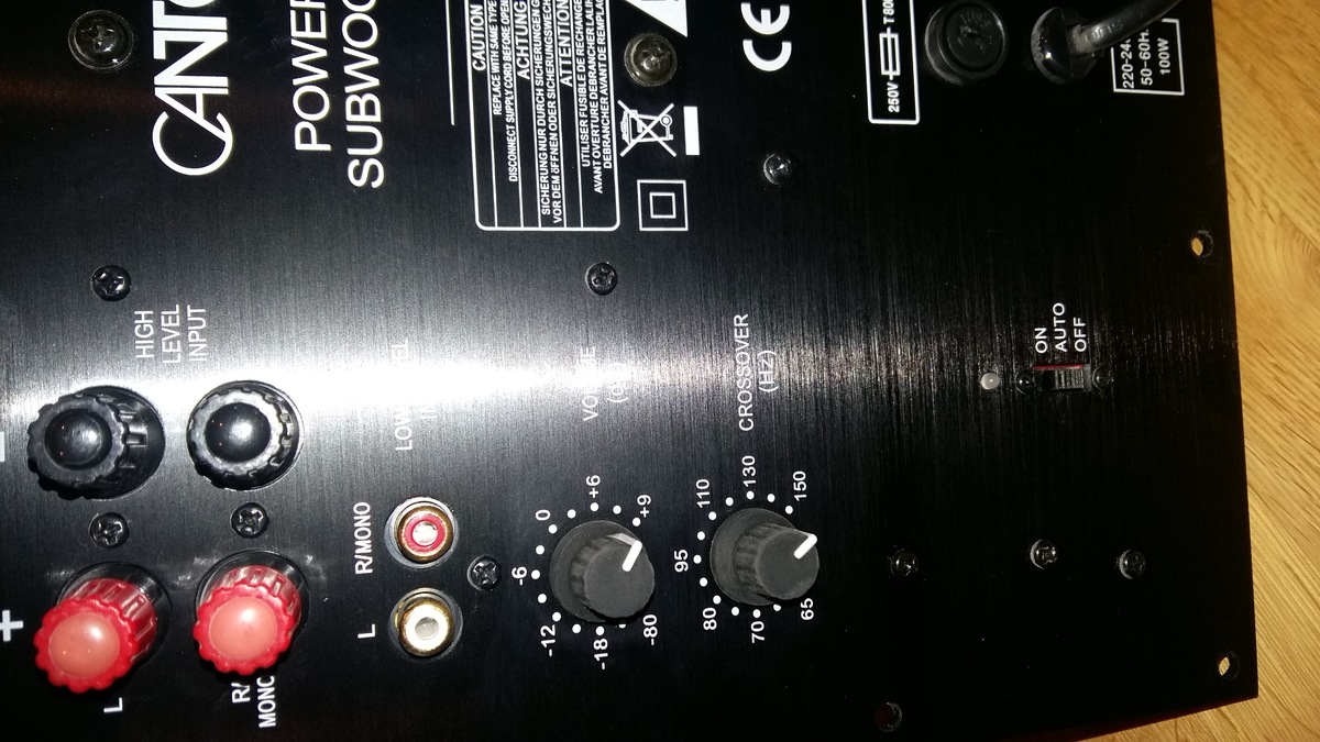

ich konnte im Inet leider nichts passendes finden, also versuch ich's
mal bei euch.

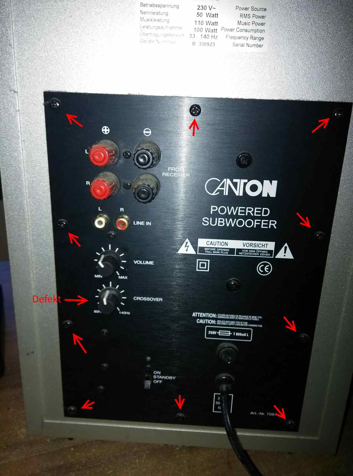

Habe gerade das selbse Problem mit meinem AS 10, es kommt kein Ton mehr
raus, wenn man am Lautstärke Regler dreht kommt nur ab und an ein
lauteres kratzen und das wars...
Ist das der selbe Fehler? Und falls ja, wie sieht das Teil aus, was
gewechselt oder überbrückt werden muß? Bin da leider nicht so bewandert
auf dem Gebiet :)
grüße
von Klaus2 (Gast)
...ließ dir den post drüber durch und mach es genau so oder tausch das
teil (was für sich aber aufwändig wird). du musst den crossover
(trennfrequenz) poti nutzen, NICHT volume.
Klaus.

von Klaus2 (Gast)
...dann lass es besser. wenn du nichtmals von dem regler auf der
aussenseite auf das bauteil in der innenseite schließen kannst, hat es
eh keinen sinn. also streng dich mal an oder gibt mal "potentiometer" in
der google bildersuche ein (exakt so sieht es aus, mitte und linkes oder
rechtes beinchen verbindest du - es gibt nur eine mgl, die andere ist
schon per öeiterbahn verbunden):
http://upload.wikimedia.org/wikipedia/commons/thumb/b/b5/Potentiometer.jpg/220px-Potentiometer.jpg
ansonsten druck den thread aus und geh damit zum fernsehtechniker!
Klaus.

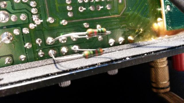

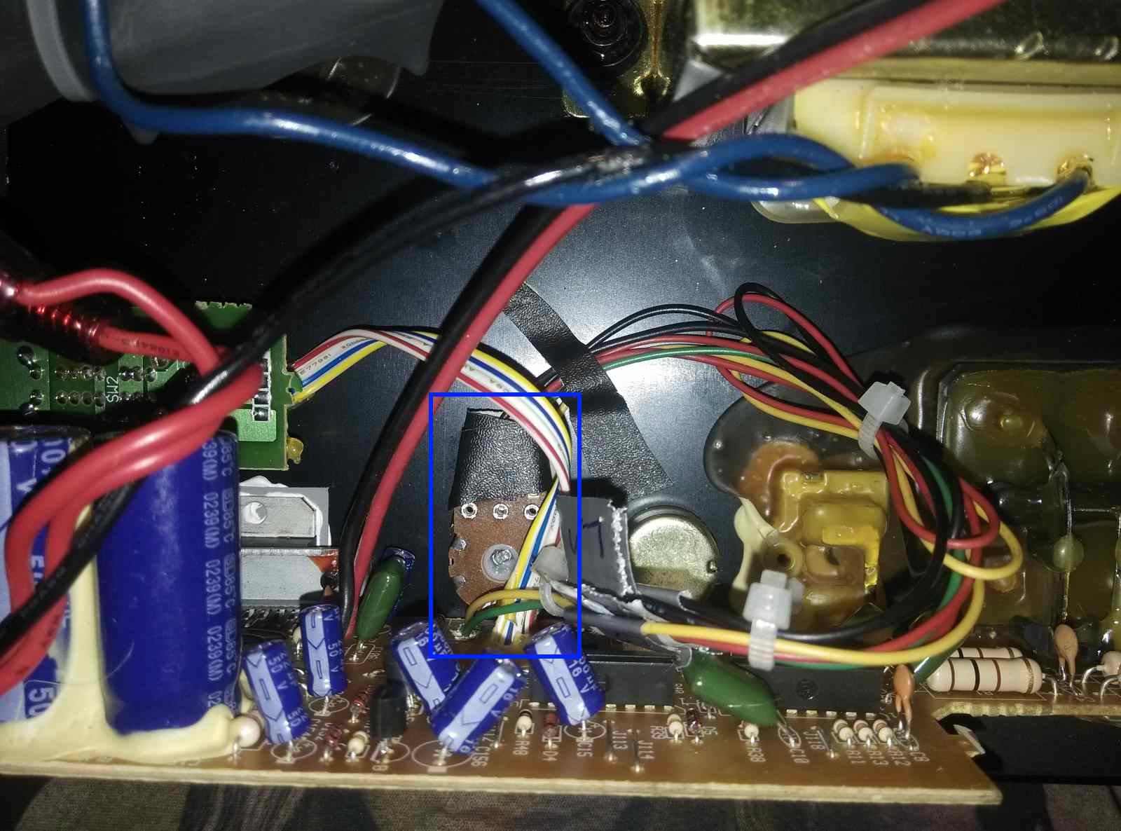

von Bob (Gast)
bei mir ist der Volume-Poti defekt. Wie könnte ich den mit der oben
genannten Lösung am besten überbrücken, damit der Sub danach nicht auf
100% Lautstärke gestellt ist? Funktioniert da ein Wiederstand zum
überbrücken und falls ja, welchen Wert müsste er haben? 50% Volume würde
mir vollkommen ausreichen.
Danke schonmal für die Hilfe.
mfg,
Bob
von klaus2 (Gast)
Bob, kein Pfusch. Tausch das Ding sauber aus...
Klaus.
von Bob (Gast)

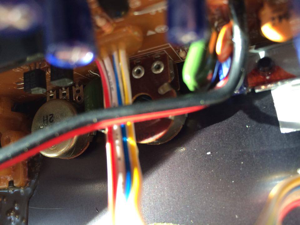

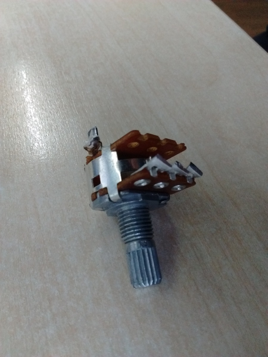

Danke für den Tipp! Ich habe den Subwoofer nun mal aufgeschraubt, um zu
schauen wie man den Poti am besten austauschen kann. Dabei ist mir
aufgefallen das für X-Over und Volume verschiedene Potis verbaut worden
sind.
Deswegen die Frage, weiß jemand, ob das Volume Poti auch einen
Widerstand von 20 kOhm hat?
Danke schonmal.
von Klaus R. (klaus2)
...Junge, das steht doch drauf! Musst du nur ausbauen oder mal mitm
Spiegel "um die Ecke gucken". Der Ausbau - zugegeben - ist der
aufwendige Teil. Ich habe das damals einfach vorsichtig
rausgeknipst/gebrochen und das neuen  180° verdreht mit etwas Kabel als
Anschluss an die urspr. Platine wieder eingebaut - ging schneller.
Klaus.
Übrigens, das war wohl ne größere Sache:
http://www.hifi-forum.de/viewthread-106-2837.html
Trotzdem iss das Teil nix, befinde ich.
Klaus.
von Hans Maulwurf (Gast)
Glückauf liebe Techniker,
habe gerade aufgrund des Hinweises, dass man ja auch einfach bei dem
Frequenz(Crossover)Doppel-Poti prinzipiell jeweils alle 3 Kontakte
zusammenschalten kann, bzw. halt einfach alle 3 jedes einzelnen
Poti-Abschnittes Verbinden kann und siehe da:
Meine Suche nacch einem Poti hat ein Ende - und zwar einfach eines mit
einer/zwei simplen Lötbrücken :-)
Vielen Vielen Dank nochmal, mein AS10 bollert nun wieder!!!
Herzlichen Gruß,
Hans
Glückauf, Lötbrückenfreund!
...ich für meinen Teil könnte damit ja nicht leben und würde es schon
"richtig" machen wollen, aber... :) hauptsache, der Nachbar freut sich
wieder!
Klaus.
von tiny969 (Gast)
hallo,
habe einen AS 125SC mit selbigem problem... kein Output mehr, nur wenn
man das volumelevel voll aufschraubt hört man gaaanz leise was.
gilt dieser tipp auch für dieses modell? bzw, ich als voll-laue, wie
kann ich testen ob der sw tatsächlich an heiserkeit leidet? einfach
direkt n cd-player ranhängen? theoretisch könnte es ja auch am avr
liegen, aber da ich nur einen avr und einen sw besitze...
danke schon mal!
ja, du kannst direkt einen mp3 oder CD Player zum Test anschließen. Dein
Symptom hört sich SEHR ähnlich an. Vergleich doch mal die Rückseiten,
sehen die ähnlich aus? Zum Test müsstest du das Verstärkermodul
rausschrauben und dann siehst du die 3 anschlüsse des Crossover Potis.
Zwei sollten bereits "zusammen" sein (ein Lötpad), ein drittes (linkes
oder rechtes) einzeln. Wenn das NICHT so ist, oder du unsicher bist,
poste ein GESCHEITES Foto von der Ober- und Unterseite auf dem man die
Leiterbahnen ERKENNT. Wenn dem so ist: Bitte die zwei mit dem einzelnen
verbinden (mit Schraubenzieherklinge kurz überbrücken), Volume aber
ziemlich weit runterdrehen. Gehts dann wieder? Wenn ja, ist es der
gleiche Fehler...
Klaus.

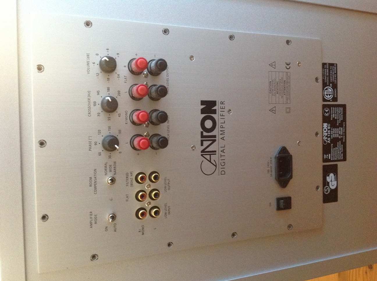

von Tiny969 (Gast)
Ich wieder. Der technisch so begabte mensch, dass er den sw nicht mal
zerlegen kann... Ich hab jetzt alle schrauben raus, aber ich kann die
abdeckung nicht öffnen... Kann das sein das das geklebt ist?! Da wackelt
nicht mal was...
Die silbernen kreuzschrauben in der mitte der platte sehen für mich so
aus als würden sie die trafospule ( heisst das so?) halten, die hab ich
mal nicht angerührt...
Siehe foto...
Ich habe auch versucht mit einem kleinen flachschraubenzieher seitlich
was zu lösen, keine chance!
Hilfe? :)
Hallo Tiny,
die Verst.einheit sollte nun rauszudrücken sein, mal seitlich rundherum
mit einem Flachschraubenzieher etwas "hebeln". Vll. ist sie leicht
verklebt, oder einfach nur "angepappt". Ist aber grundsätzlich sehr
ähnlich zum AS10, die Chancen stehen also SEHR gut.
Klaus.
OK, vergiß es...wie ich (jetzt gerade) sehe, ist das ein Klasse-D
Verstärker, das ist ein Unterschied wie Golf 1 und neue S-Klasse. Damit
ist die Reperaturanleitung hinfällig und es wird extrem schwer, da was
zu retten, selbst wenn man das Teil vor sich liegen hat (Digitalverst
sind DEUTLICH komplizierter als das analoge Standardgemüse).
Sry, aber die 130€ wären vermtl die einzige Lsg...
Klaus.

von Tobias (Gast)
Nabend zusammen,
mein AS10 ist auch schon seit ner Ewigkeit "defekt" doch erst jetzt habe
ich noch mal das Internet durchstöbert und Euch gefunden.
Also alles fleißig durchgelesen, Kiste aufgeschraubt und Volumen- sowie
Crossover-Poti durchgemessen.
Das Volumen-Poti zeigte seine 10k Ohm an, sowie 0.
Beim Crossover-Poti zeigte sich ein wirres Bild, also mal Durchgang
geprüft und komischerweise gabs diesen nur bei der unteren Reihe, wenn
das Poti auf dem Rücken liegt. Also ausbauen ..
.. hab nur nen Millimeter der Füße abknipsen müssen, ansonsten liegt er
nun ausgelötet vor mir und hat nun auch wieder Durchgang.
Unten saubere Töne und
L <> M 0.01 - 18.96k
M <> R (nix)
Oben L und M sauber, R viel zu tief, klingt fast schon tot
L <> M 0.01 - 19.65k
M <> R (nix)
Jedoch bemerke ich jetzt wo er in der Hand liegt, das bei ca. 95Hz das
Drehen etwas Widerstand hat, aber nur dort.
So, nun die dummen Fragen:
- sollte ich beim Messen nicht auch bei Mitte <> Rechts einen Widerstand
sehen!
- ganz scheint dieser ja auch nicht mehr zu sein, oder?
- er hat die Bezeichnung "B203 HT", habe hier einen vergleichbaren
gefunden http://us.100y.com.tw/PNoInfo/32726.htm bis auf die Nase,
welche weg musste, könnte ich diesen z.B. verbauen?
- wenn mir noch jmd. sagen könnte ob ich richtig gemessen habe, wäre das
super, meine Kenntnisse liegen weit in der Vergangenheit und trotz
Internet blieben Zweifel!
Vielen Dank für jegliche Unterstützung und an Klaus, welcher sich dem
Problem des Subs annahm!
Tobias
Hallo Tobias,
das ist dementsprechend ein 203 = 20+3x0 = 20.000 Ohm Poti also 20kOhm.
Den gibts an jeder Ecke, zB www.reichelt.de
Du musst zwischen M und L und R einen vom Drehwinkel abhängigen
Widertstand von 0...20kOhm messen können. Zwischen L und R sind es fix
20kOhm.
Aber in 95% aller Fälle ist das Ding hin...
Gruß, Klaus.

von Klaus2 (Gast)
Hallo Tobias,
du nimmst den hier
http://www.reichelt.de/PO4S-LIN-22K/3/index.html?&ACTION=3&LA=446&ARTICLE=88296&artnr=PO4S-LIN+22K&SEARCH=22k+stereo
und lötest 6 kurze drähte dran, dann montierst du den "über kopf" ein
und lötest die litzen an die enspr stellen, so wie es original wäre -
fertig. So habe ich es damals auch gemacht, weil ich vermeiden wollte,
die ganze platine auszubauen. dann passt zwar die skala nicht mehr, aber
das ist eh egal.

von Heady5.1 (Gast)
Hallo, mein as 10 ist leiser geworden habe jetzt den crossover Poti
ausgelötet soll laut Aufschrift 20 K haben, gemessen 3,3 K, ist es das
gleiche Problem
Mfg
Probier es aus indem du die 2 und den 1 auf der platine kurzschließt,
dann ist low freq eingestellt.
Klaus.

von heady5.1 (Gast)
Der crossover Poti ist 6 polig da ist nichts mit 2 3 Brücken Stereo
Poti, habe nach langem suchen im Internet einen gefunden und bestellt
warte noch auf das eintreffen.
...stimmt. Aber dann gilt trotzdem das gleiche nur "mal zwei". Kannst du
deine Ersatzteilquelle noch angeben? Und evtl ein Foto der Platinen
Ober/Unterseite, wenns mal wem hilft...Danke.
Klaus.

Hallo zusammen, frohes neues Jahr, Ersatzteil kam heute 1 zu 1
ausgetauscht jedoch Wirkung gleich null subwoofer immer noch viel zu
leise.
du hättest - wenn du dir meine Fehlerbeschreibung durchgelesen hättest -
durch eine einfach Messung ermitteln können, ob es überhaupt daran
liegt.
Hast du weitere Messungen durchgeführt? Wie kam es zu dem Ausfall?
Schleichend, Plötzlich...?
Auf deinem Foto kann man übrigens gerade den interessanten Bereich des
Potis nicht erkennen...
Klaus.
Hm...das ist natürlich schade. Da an dem Teil ja sonst nicht viel dran
ist, würde ich mal prüfen, ob an den Signaleingängen des Verstärker-ICs
ein Signal ankommt (Kopfhörer), welches a) lauter/leiser wird und b)
sich im Frequenzgang ändert, wenn du an beiden Potis drehst. Evtl ist ja
in deinem Fall auch der Lautstärkepoti hinüber. Wenn es der
Verstärker-IC ist, "war`s das" natürlich leider (außer man bekommt den
irgendwo für nen 5er).
Klaus.

Mein Canton Subwoofer funktioniert dank Deines Einsatzes seit heute auch
wieder zu meiner vollsten Zufriedenheit. Nach Deinem Beitrag hatte ich
erst gehofft, dass ich (statt eines neuen Poti) einfach mal den Poti
zerlegen, reinigen und dann wiederverwenden könnte. Das Öffnen und
Reinigen hat eigentlich gut geklappt, nachdem ich die obere
Lötfahnenreihe (die oberen 3) abgeknipst hatte. Aber das Reinigen (auch
mit etwas Kontaktspray) hatte dann leider doch nichts gebracht. Wobei
ich das nicht verstehe, da das doch nur mechanisch zu verbindende
Wiederstände (die kreisförmigen Kontaktflächen) sind, oder?.
Also habe ich dann das komplette Poti rausgeschmissen. Die jeweils 3
Anschlüsse des oberen und die des unteren Poti-Anschlusses habe ich dann
jeweils untereinander komplett kurzgeschlossen (natürlich nur jede Reihe
für sich). Vorsichtshalber habe ich dann noch eine Brücke zwischen die
beiden Befestigungslötstellen für das Poti-Gehäuse gelötet, weil von
dort aus ja auch noch Leiterbahnen irgendwo hin gehen und diese ja auch
durch das Blechgehäuse des Poti verbunden waren. Nach erneutem
Probehören war natürlich alles ziemlich extrem, weil die Trennfrequenz
ja deutlich zu hoch liegen wird, weil sie nach Deiner Erklärung mit den
inneren Überbrückungen einem voll auf Anschlag gedrehten Poti
entsprechen würde, richtig?
Hallo Reinhard,
Danke für die sehr nette Antwort - das freut mich sehr, auch dir
geholfen zu haben. Die Brücke ist in deinem Fall ok, der Poti geht mMn
an den Nietungen zw Beinchen und Schleiferbahn kaputt...egal, Ersatz
findet man.
Viel Spaß mit dem neugewonnen Klanggefühl :)
Klaus.

von Karlheinz M. (karlheinz_m)
Hallo Klaus,
und wieder hast du jemandem geholfen, nämlich mir.
Mein AS 10 hatte schon seit einiger Zeit das beschriebene Probleme. Habe
mich heute endlich mal daran gemacht den Fehler zu suchen. Dazu erst mal
gegooglet und gleich deine Lösung gefunden. Poti durchgemessen und
tatsächlich auch defekt. Habe den Poti ausgebaut und provisorisch zwei
10k Widerstände eingelötet. Funzt einwandfrei.
Einen Ersatz-Poti habe ich schon bestellt (für 2,39 Euro).
Nochmals vielen Dank. (Das I-Net ist einfach geil)
Karlheinz

hab 2 Brücken über das Poti gelötet und höhre da ... wieder Bass im
Wohnzimmer ...
Hab nen AS 5, ist auch nen Stereopoti drin, mal sehen ob ich das Poti
noch mal erneuer, kann die Anpassung auch im Receiver machen ...

Ich habe, nachdem ich deine Ausführungen durchgegangen bin, meinen Poti
durchgemessen und festgestellt, dass hier Widerstände um 4MOhm vorhanden
waren....
Also flux herausoperiert (hoffe, dabei die Platine nicht beschädigt zu
haben, denn das war eine echte Wurschtelei...) Bei der Gelegenheit habe
ich auch endlich verstanden, was Du mit "kopfüber einbauen" gemeint
hast:D.
Nun habe ich festgestellt, dass die platinennahe Ebene noch über die
20kOhm verfügt....
Meinst Du, ich kann diesen Poti nun als Mono benutzen und die
Stereo-Kontakte paarweise auf er Platine kurzschließen?
Hallo Arne,
kein Super-Spezialist, aber es freut mich wenn man Dinge vorm Müll
retten kann. Elektronisch gesehen ist das absolut Pillepalle.
Du kannst auch einen 22k oder 10k Poti einbauen, egal - bei 10k kannst
du vermtl die Cutoff Frequenz nicht so hoch drehen wie vorher, aber wer
will das schon bei einem Sub (irgendwo hier im Thred wurde das schon
erörtert).
Das mit dem "Weiterwerwenden des funktionierenden Teils des Potis" ist
Murks. Das dauert nicht lang und dann ist der auch hin. Abgesehen davon
muss es ein Stereopoti sein, oder glaubst du die bauen den zum Spaß ein?
Und such mal bei eBay, da gibt haufenweise 22k Stereopotis, ggf auch bei
Conrad, Reichelt...muss ja nicht perfekt mechanisch passen.
Klaus.

von Arne B. (cptbooster)
Gute Nachricht! Er läuft wieder!! Ich bin wirklich froh, dass ich über
diesen Forum-Beitrag gestolpert bin.
Noch einmal herzlichen Dank an Dich, Klaus, dass Du seinerzeit den
Entschluss getroffen hast, Deine Erfahrungen zu posten.
Ich war natürlich wieder mal kopflos, nachdem ich den Poti endlich in
Händen hielt und sofort mit allen Sinnen bei der Bastelei war, sodass
ich mich am Ende nur noch gefragt habe, warum mein Handy auf dem
Subwoofer-Gehäuse liegt... :(  Hab natürlich vergessen, Fotos zu
machen...
Die Beschreibungen hier sind aber so gut, dass sogar ich es geschafft
habe, sie umzusetzen. Ich bin also sehr zuversichtlich, dass auch andere
es hinbekommen.
Zusammenfassung:
1. Sub aufgeschraubt (10 Holzschrauben)
2. Alu-Geräteträger mit ein klein wenig Hebelkraft abbekommen (rundherum
ist sie mit Moosgummi gedämpft, das ein wenig mit dem Holz
zusammenhaftet. Ist aber kein Kleber verarbeitet.
3. Platine ist mit der Aluplatte verklebt, also erst mal alle 6
Löt-Fähnchen abknipsen. ACHTUNG: FUMMELARBEIT! Nicht die Geduld
verlieren, sonst geht vielleicht was anderes kaputt
4. defekten Crossover-Poti herausgelötet (Lotabsauger erforderlich)
5. Nach langer Suche 22kOhm Poti, linear, Stereo bei Ebay gefunden, der
gebauso aussieht wie der alte -> Drehkappe passt 1:1 (Verkäufer
"darisusgmbh" aus Bergisch Gladbach, sehr kompetent und freundlich 3€
inkl. Schrumpfschlauch und Kabelstücke).
6. Poti mit den Kabeln an den Lötfähnchen verlötet
7. Poti mit den Lötfähnchen weg von der Platine eingeschraubt
8. Kabel in die vorgesehenen Löcher geschoben und auf der Außenseite
wieder verlötet
9. Aluplatte mit der Elektronikeinheit wieder mit den 10 Schrauben
befestigt
10. Satten Bass genießen!! :)
Vielen Dank an alle, die hier ihre Erfahrungen geteilt haben. Das ist
der richtige Schritt in Richtung Nachhaltigkeit.. Und mehr Geld im
Portemonnaie. CANTON verkauft die komplette Elektronikeinheit für 75€ +
MWSt + Versand (~ 100€!!!). Neuer Sub wisst Ihr selber.
Für alle, die das auch lesen: Nur Mut! Es ist nicht schwer, nur
fummelig. Und kaputt isser ja eh schon ;)
Viel Spaß beim Basteln!
Arne

Hallo Klaus (und natürlich alle anderen!)
Ich habe nochmal ein paar Bilder gemacht, falls sie irgendwem hier
helfen.
Habe den gesamten Thread durchgelesen.
Bin aber noch nicht ganz schlau geworden; gibt es nun eine Möglichkeit,
zwischen R1,R2,R3,L1,L2 und L3 eine Brücke zu löten und so den Poti zu
umgehen? Ich würde sowieso die niedrigst mögliche Trennfrequenz
einstellen wollen.
Ansonsten habe ich mehrere Widerstände sowei passendes Stereopoti
bestellt, würde aber gerne schon früher wieder Bass haben :)
Dieser Thread gibt mir wieder Hoffnung!! Danke an Alle
...bitte die blauen Brücken einlöten und dann voll aufdrehen :)
Ich würde dir aber raten, den Poti dann zu tauschen - zu tief ist mMn
auch nicht so toll.
Klaus.
von Jan (Gast)

EDIT: Da müssen zwei brücken rein, siehe foto oben!
Klaus.

Hallo Leute !
Habe vor kurzem einen as10 geschenkt bekommen, leider musste ich
feststellen dass er keinen Bass abgiebt unabhängig wie ich Volume oder
Frequenz einstelle.
Wenn man ihn auf on stellt hört man aber deutlich dass er kurz
aufbrummt.
Könnte es in diesem Fall auch der Poti sein, wenn ja muss er zum
durchmessen ausgebaut werden oder ist es auch möglich ihn auf der
Platine zu lassen ?
Danke euch im Voraus Mario
Lass ihn drauf und brücke die Kontakte wie o.a.
Klaus.

Ich habe noch ein paar Fotos drangehängt, vielleicht helfen Sie anderen
mit dem selben Problem. Nicht lachen wegen den Lötstellen - ich bin
froh, dass ich es überhaupt hingekriegt habe.
Danke nochmal Klaus, jetzt kann ich endlich wieder richtig Film-schauen!

Überbrückt hatte ich von dem Crossoverpoti nur die drei Beinchen, die am
Rand der Platine sind, nicht die drei Beinchen darüber.
Ich habe das auch auf der Seite der Lötpunkte gemacht und nicht auf der
Seite der Bauteile.
Ich weiß nicht, ob die Angaben für einen sinn haften Hinweis reichen.
Falls nicht, ergänze ich gerne jede benötigte Information.
Vielen Dank
LG Markus
Du musst beide 3er brücken...siehe Bild oben.
Klaus.
von Markus S. (gecko63)
Ok, das werde ich heute Abend sogleich ausprobieren.
Komisch aber, dass es zwischenzeitlich trotzdem ging... mein Kinder sind
Zeuge, die hielten mich schon für einen Bastlergott!
Ich werde berichten
Danke Klaus
So, ich weiß nicht, was ich da gehört habe (Und meine Kids)
Es war lauter.... oder ich habe mir etwas eingebildet.
Ich habe jetzt Dein Bild hergenommen und entsprechend umgelötet und
WUMMMS!
Ich wusste gar nicht mehr, was aus so einem Ding rauskommt.
Ok, das wars jetzt aber wirklich. Er läuft und die Wände wackeln. Gut,
dass wir ein Haus haben und die Kinder alt genug für 3D Filme sind ^^
Nochmals danke!

Bass aus meinem AS 5. Verm. ähnlicher defekt.
Ich weiß aber nicht, wie ich die Rückfront ausbauen kann/soll ... Habe
alle äußeren Schrauben gelöst, aber es wirkt alles wie festgeklebt ...
Werde noch nach den Potis schauen, sobald ich sie erreiche :D
PS: Habe auch schon mal beim Canton-Support auf Garantie/Gewährleistung
angefragt, aber die wollten mir den Sub für 90€ reparieren ... Hm, nein
danke :D
Schick denen mal den Link zu diesem Fred... ;) Du kriegst das schon
auseinander!
Klaus.
von Cem H. (Gast)
Hallo nochmal,
ein Tipp an alle: Holz und Moosgummiklebezeug haben sich über die Jahre
ziemlich fest verklebt :-) Also wenn jemand ein Front hat, die extrem
fest sitzt, dann einfach mit etwas warmer Luft (Föhn) an die Ecken gehen
und dann lässt sich alles lösen :)
So: Aufbekommen, werde jetzt mal den Brückentrick anwenden ... Wenn es
funktionieren sollte, so lassen oder doch einen ung. 20k Ohm Widerstand
einbauen?
Danke!
Ich würd den Poti ersetzen...die Brücke dient nur zum Test.
Klaus.

von Ripperz (Gast)
ich habe fotos gemacht wie es bei mir aussieht. Was müsste ich für ein
Poti auswählen? Bei deinem Ebay Link muss ich ja ART, Charakteristik,
Rastung und Wiederstand auwählen. Leider habe ich nicht so viel Ahnung
welcher der richtige wäre, köntest du mir bitte helfen?
Gleicher Aufbau, also vermtl gleiches Problem. Teste das bitte erstmal
mit der Lötbrücke. Poti:
http://www.ebay.de/itm/1-pc-Poti-Potentiometer-linear-stereo-22K-125mW-Achslange-9mm-Lotpins-/231985910790?hash=item3603701406:g:Rs0AAOSwyQtVq4Sl
Stereo, linear, 22k, 9mm Achse, keine Rastung - leider mit Lötfahnen,
aber du lötest den ja eh besser über Kopf ein wie iwo oben beschrieben.
Klaus.
von Cem H. (Gast)
Update: Habe den Brückentrick an meinem AS 5 probiert, jetzt wummst der
Bass wieder :D Bloß habe ich das Gefühl, dass das manuelle Einstellen
vom Crossover am Receiver nichts bringt ... Ist per Cinch verbunden ...
120 Hz ist doch gut bei kleinen Satelliten (Canton CX)? Habe mal ein

von Ripperz (Gast)
Moin Klaus,
so die Potis die du mir empfohlen hast sind nun angekommen.
Wie fahre ich nun am besten weiter?
Ist das richtig das der neue Poti 6 Beine hat?
Wie meinst du das mit überkopf einlöten?
von Fokus (Gast)
auch bei mir die Lösung gewesen. Vielen Dank. Ich betreibe den Sub jetzt
mit 2 10k Widerständen als Brücken um eine mittlere Trennfrequenz von ca
110Hz zu erhalten.

geholt und er spielte partout keine Ton mehr ab.
Kurz gegoogled und auf dein Thread gestoßen. Habe mich eben mal dran
gesetzt und den Poti wie weiter oben beschrieben überbrückt. Siehe
da...er funktioniert wieder!
Kurze Verständnisfrage:
Es gibt ja jetzt keinen Widerstand mehr, das heißt der Poti ist gerade
voll auf Anschlag, also Crossover bei 150Hz?
Ich weiß es ist nicht die feine Art, aber prinzipiell kann der Subwoofer
doch so weiterlaufen, weil ich den Trennfrequenz ja sowieso am Receiver
einstelle oder?
Lutz

Meine "Reparatur" war noch viel einfacher. Anstatt das Poti zu ersetzen,
mal fix 2 Festwiderstände reingelötet. Mittelstellung halt. Mein Kumpel
war zufrieden. Und ich hatte kaum Arbeit.

Es ist der Crossfader. Lies dir alles durch und stelle spezifische
Fragen. Es muss erkennbar sein, dass du dich ERNSTHAFT um Eigenleistung
bemühst.
Klaus.

vielen dank für deine Tips. Habe beide Potis mal gemessen und wie du
vorrausgesagt hast war der Crossover Poti defekt obwohl ich zuerst den
VolumenPoti in verdacht hatte. Hab ihn herausgelöst und ihn durch 2
10kOhm Widerstände ersetzt. Neuer Poti ist auch schon bestellt und werde
ihn vermutlich um 180Grad gedreht wieder einbauen und mit Kabeln mit dem
Board verbinden.

Ich habe einen Movie CD1000.2. Dieser hatte auch das Problem  kein Sound
oder nur sehr leise und verzerrt.
Nach längerem Messen und Internet bin auf diesen Thread gestoßen.
Super Tipp.
Leider ist der Mist so verklebt, dass man ohne Gewalt die Potis nicht
raus  bekommt.
Bin dann wie auf den Fotos verfahren; keine Brücke sondern zwei 10k
Widerstände.

Herbert schrieb:
> Hallo Klaus,
> danke Dir und allen Anderen für die Hinweise und die Hilfe. Ich konnte
> heute meinen Subwoofer (AS10) retten sonst hätt ich ihn verschrotten
> müssen.
> Hab ein 22k stereo linear Poti von der dariusgmbh wie arne beschrieben
> gekauft und den Crossover ausgetauscht.
> Da ich praktisch noch nie irgendwas an eine Platine angelötet habe, war
> es auch entsprechend holprig.
> Der Knackpunkt war bei mir das kaputte Poti rauszukriegen, hab es mit
> spitzer Schere rausgezwickt - das war eine Riesenfummelei, dabei ist mir
> auch noch bei einem Widerstand ein Beinchen abgebrochen, konnte ihn aber
> wieder dranlöten.
Hallo Miteinander!
Habe einen Canton AS 10 Subwoofer, Subwoofer hat erst keinen Muss von
sich gegeben, nach Ziehen der 800mA Sicherung und erneuten Einsetzen
(gedreht) ist der Subwoofer angegangen, jedoch mit wenig Bass. Habe die
Platine daher angeschaut und der gelbe Folienkondensator, welchen
Herbert im Bild Drähte verlötet.jpg zeigt, ist in Rauch aufgegangen.
Meine Fragen: Weiß jemand was ich für einen Kondensator ich benötige und
was ich evtl. noch prüfen kann/sollte? Die Potis haben 18K Ohm auf
Volume und 10K Ohm auf Crossover.
