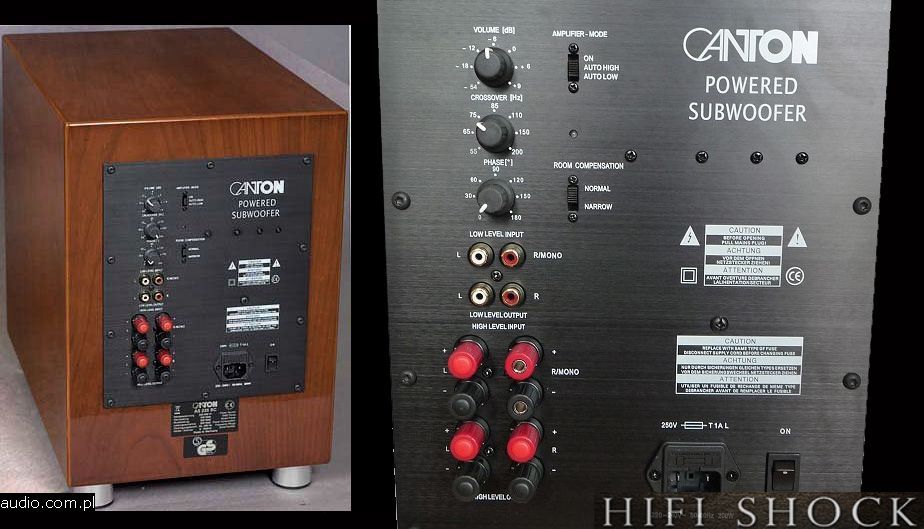

hallo Klaus und an alle anderen hier bei mikrocontrol., es geht um meinen Canton Ergo AS 2 kommt nur noch ein Ton raus, wenn man den Poti für die Crossover Frequency fast auf anschlag dreht ! Beim Filme anschauen, seit ca. 2 Jahren, hat er auch nicht wirklich einen Bass rausgegeben, sonder nur so hin und wieder ein "Klack" von sich gegeben. Hatte aber nie die Zeit um mich darum zu kümmern. Der On - Standby Schalter funktioniert; auch schon andere Cinch-Kabel ausprobiert; wenn man mit dem AV-Receiver die Lautsprecher mit dem Micro einmessen will, also Front L, Front R, usw., dann kommt beim Sub kein Ton raus (Rauschsignal vom Receiver), dies hat aber in der Vergangenheit funktioniert !...also ist doch etwas defekt ? Hast Du, hat jemand eine Idee, dann wäre ich sehr dankbar... ...Garantie ist ja schon lange abgelaufen und das "Monster" zur Reparatur... nee danke....vielleicht habe ich "Ihn" zu selten benutzt... Grüße marc

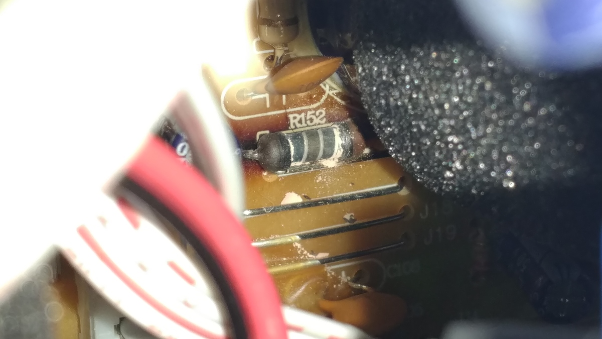

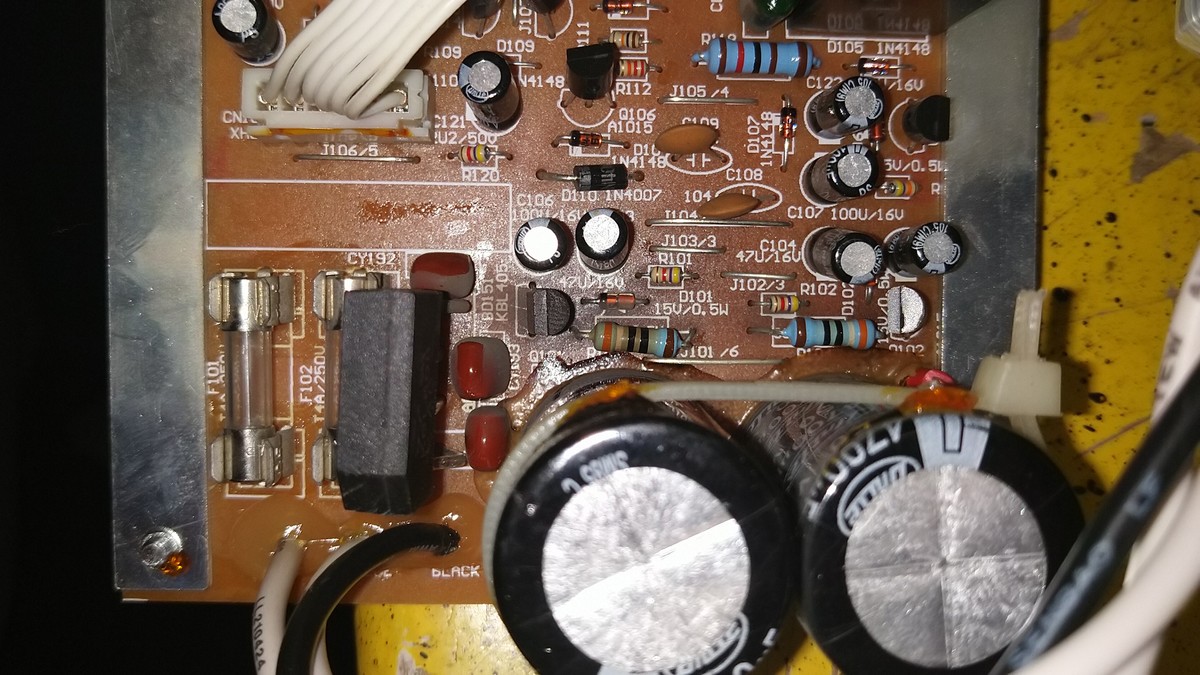

Hallo, ich habe einen Canton AS CD 102.(Canton movie cd 102) Auf dem Board ist ein C1815 Transistor kaputt gegangen und hat einen widerstand mit zersört, der Widerstand sitzt hinter den beiden grossen Elkos (R152). Vielleicht kann mir ja jemand hier den Wert oder den Farbcode nennen. Liebe grüsse
Also ich habe einen 220 ohm Widerstand jetzt genommen und funktioniert wieder alles.
Schön zu hören. Aber was die Ursache, der geht ja nicht einfach so hops? Klaus.

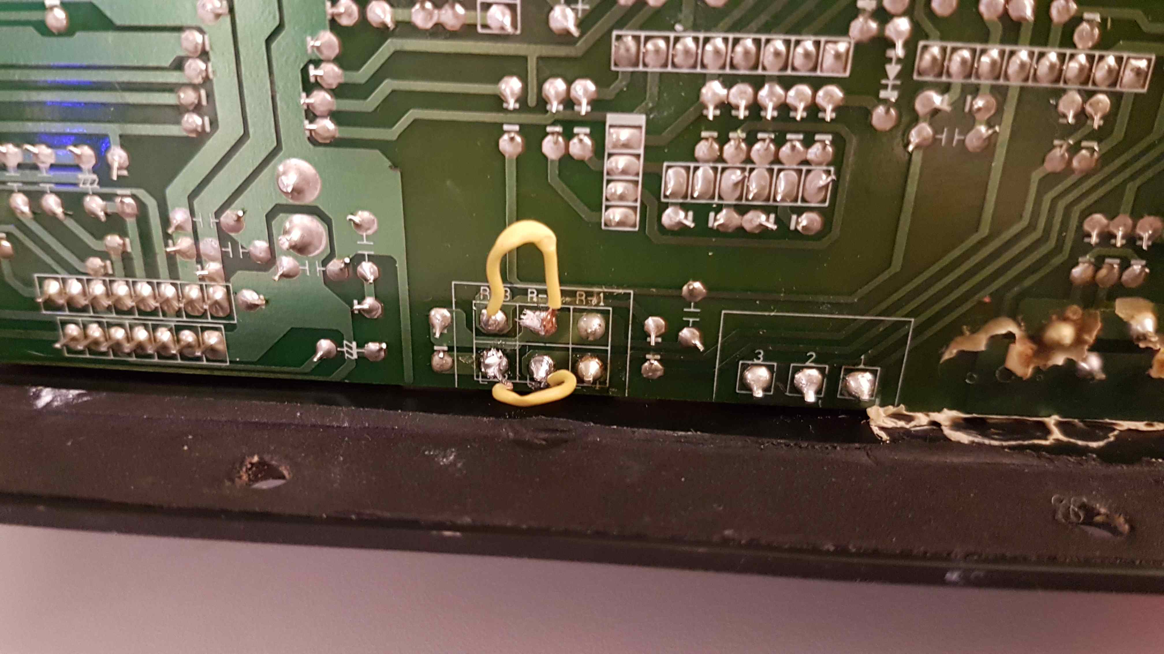

Ok. Dann ist vll der Masseanschluss des VOL Potis hinüber. Musst du prüfen. Wenn dir das nix sagt...tja... Klaus.

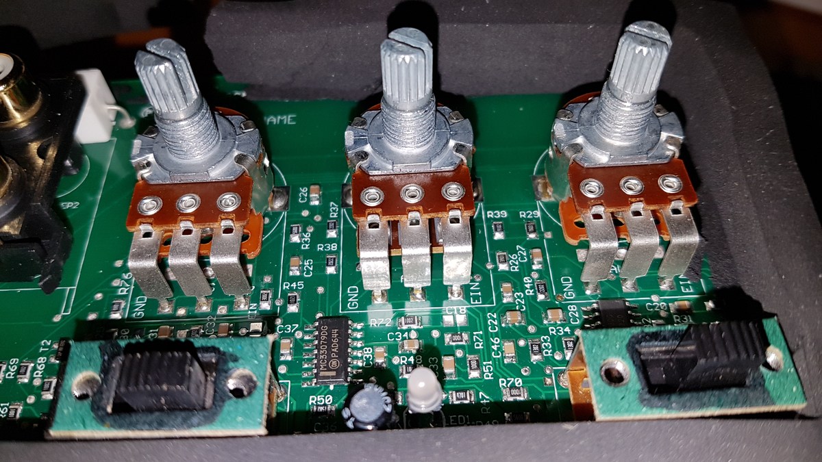

Erstmal alle Poti Anschlüsse nachlöten, sehen komisch aus. Welches ist der VOL Poti? Klaus.
Ok werd ich machen, danke schonmal für den Tip. Der rechte ist für die Lautstärke zuständig.
...die Vermutung ist, dass der Poti das Eingangssignal nicht mehr bedämpft, weil er es nicht gg GND ableiten kann - entweder wg defekter Lötstelle oder wg defektem Poti (mit dem ursprünglichen Problem dieses Threads hat das aber nur indirekt was zu tun). Du musst mit einem Multimeter etwas "rummessen" - aber wenn du da keinen Plan hast, wird es eng...vll zu einem Repair Cafe? Ich kann dir da leider wenig helfen, das ist mir zu "stressig", sry :) Klaus.

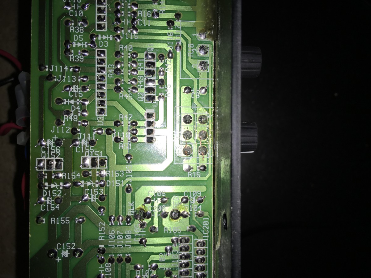

Hallo zusammen, Ich habe auch dieses Problem. Dies sind die Messungen von den Potentiometern. Scheint es, als wären sie die Hauptursache? Lautstärke poti: 1+2 : 0-19kOhm 1+3: immer 22kOhm 2+3: 32-40kOhm Ich habe die pins gebrucht und dann er ein Brummen gemacht, aber kein Musik kommt raus. Übergang poti: A1+A2: 0ohm A1+A3: 0-19kOhm A2+A3: 0-19kOhm (Messungen für L-pins sind gleich) A1+L1: 10-30kOhm A1+L2: 10-30kOhm A1+L3: immer 10kOhm A3+L1: 10-48kOhm A3+L2: 10-48kOhm A3+L3: 10-30kOhm
Du musst L UND R jeweils 2 und 3 brücken. Wenn es dann geht, gut, sonst anderer Fehler. Klaus.
Ich habe das gerade probiert und kein Glück:( muss weiter die Ursache suchen.
Gut. Signalverfolger nutzen, headset mit C und ggf R! Netzteil iO? Klaus.

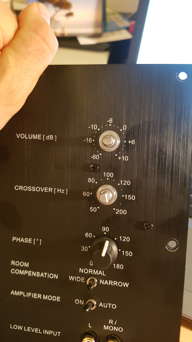

Nabend und Dank an all die tollen Tipps & Tippgeber in diesem Thread! Habe vor den defekten Poti durch zwei 1/4W Widerstände zu ersetzen. Ich gehe von folgender (ungefährer) Zuordnung aus: 80Hz = 0k 90Hz = 2,5k 100Hz = 7,5k 110Hz = 10k 120Hz = 12,5k 130Hz = 15k 140Hz = 20k Dazu folgende Frage: entsprechen 20k am x-over 140Hz oder 80Hz? Gruß, Peter.
0 Ohm = 140Hz afaik Klaus.
Danke!
...sonst würde das mit dem Brücken auch kaum funktionieren, denn dann hört man fast nix mehr :) - so rekapitulierte ich es. Klaus.
Ich Verstehe Dich so: Gebrückt = 0 Ohm und Höchste Übergangsfrequenz, defekt = unendlich Ohm und 0 Hz Übergangsfrequenz weshalb man nicht hört.;-)
Quasi! Klaus.

Das Beste: Es war schonmal jemand drin gewesen und hatte das Crossover Poti ersetzt :D
Der hatte sich aber schon wieder halb losgeschüttelt und das Volume Poti war auch in dutt.
Also Crossover erstmal direkt überbrückt, Volume mit 10K Resistor auf ungefähr Hälfte eingestellt und siehe da: Er wummst wieder wie er soll! (Vorher war er unerträglich laut und mal war der Ton da, mal komplett weg).
Potis sind bestellt, dann freuen sich auch meine Nachbarn, dass er wieder <50% kann :D

Bei meinem AS 60 MX (Sperrmüllfund) war sowohl das 20k-Poti beidseitig hochohmig, als auch OpAmp U2 NJM4558L einseitig defekt. Das Symptom war wie hier mehrfach beschrieben – nur leise, angezerrte Wiedergabe, Cutoff-Poti ohne Funktion. Den OpAmp habe ich mit einem vorhandenen 4580 und zur Pegel-Anpassung noch R14 (10k) durch einen 25k-Trimmer ersetzt.
Das Poti habe ich, während ich auf Ersatz wartete, geöffnet und genauer inspiziert. Es ist beidseitig jeweils nur ein Außenpin hochohmig, bzw. kontaktlos. Blöderweise der, der nicht in der Schaltung mit dem Mittelabgriff verbunden ist. Ursache mit Sicherheit Vibration in Kombi mit schlechter Potiqualität. Die Pins sind mit der leitenden Beschichtung nur durch Nietung verbunden. Nachpressen der Nietung half aber nicht. Als kurzfristige Lösung käme Leitsilber oder Carbon-Spray in Betracht, aber das wird die Vibrationen nicht dauerhaft aushalten. Immerhin könnte die Festwiderstandsfraktion so ausloten, welche Werte exakt eingesetzt werden sollten. Alternativ kann man in so einem Fall das Poti aber auch einfach auslöten, um 180° verdrehen und die funktionierenden Pins per Kabel mit der Platine verlöten. Die Skala muss man dann natürlich spiegelbildlich lesen, aber wir arbeiten ja eh alle nach Gehör.
Jedenfalls rappelt die Kiste wieder ordentlich, mal schauen, wem ich damit auf den Geist gehe. Habe einen Teil des Schaltplans nachgezeichnet und angehängt, vielleicht hilft es ja wem.
