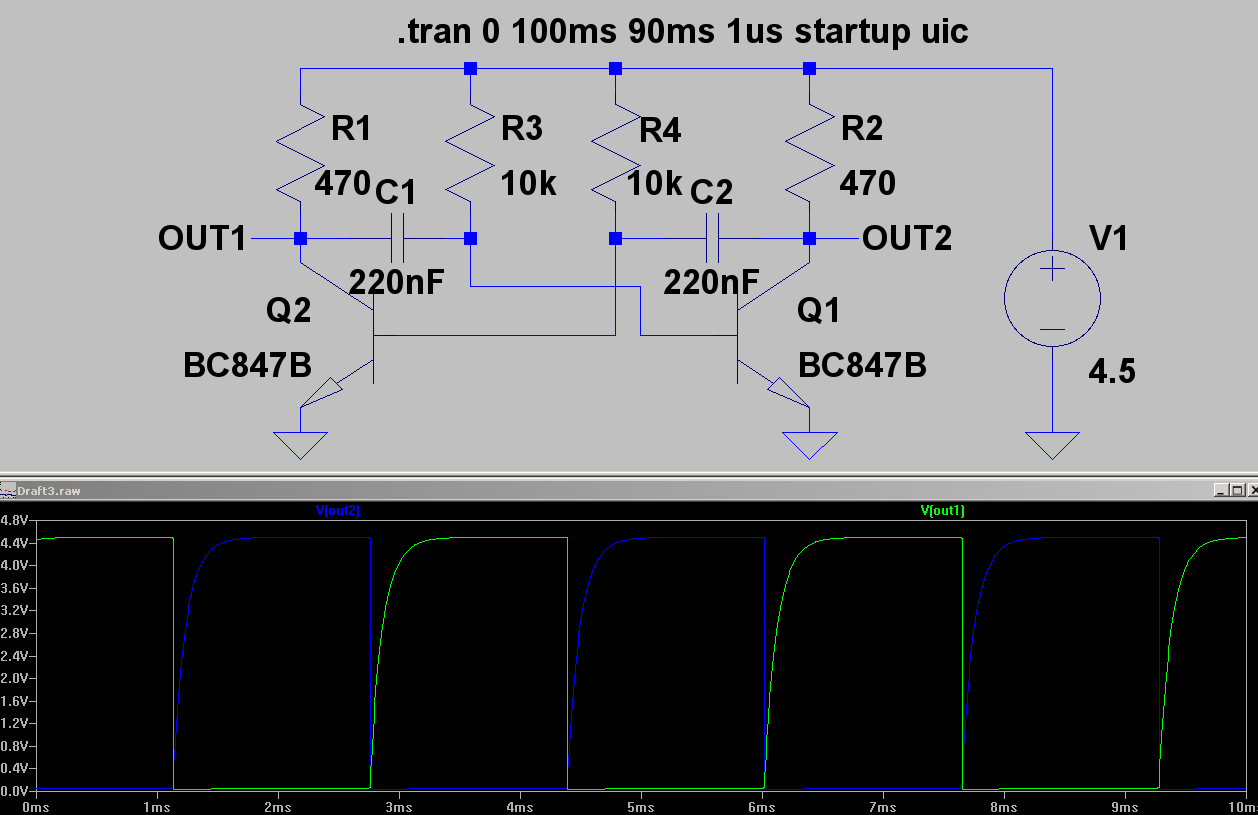

#1583415
Thorsten S schrieb: > Die Batterie ist ECHT! > > Es muss etwas anderes sein. Was spricht gegen einen Rechteckgenerator im Batterieclip?

#1583417
Thorsten S schrieb: > Ich verstehe nicht warum hier immer noch Recheckgeneratoren gepostet > werden... Die Batterie ist ECHT! Weil man den im Jahr 2010 (und auch schon vorher) im Batterie-Clip unterbekommt. Wobei ich denke das er den Rechteckgenerator auch in zwei Teilen in die Taster gebastelt haben könnte (ja, das war 1979 wohl noch nicht der Fall). Das Einzige was mir wirklich zu Denken gibt sind die fehlenden antiparallelen Dioden an den LEDs.

#1583626
Für einen Rechteckgenerator in der Batterie spricht, dass beim ersten Aufbau die Batterie nie von unten gezeigt wird (Beschädigungen durch das Öffnen der Aufbördelung). Und der Magnet - könnte der nicht mit einem in der Batterie vorhandenem Reed-Schalter den Generator einschalten? Für einen Rechteckgenerator im Batterieclip spricht, dass bei starker Vergößerung des Batterieclip-Fotos beim rechten Kontakt innen eine Lötstelle erkennbar wird und beim Kabelausgang sich ein Schrumpfschlauch als Knickschutz befindet. Die Batterieclips, die ich kenne, waren immer sehr viel einfacher aufgebaut...
#1583644
Hallo, ich hab bereits vor einem halben Jahr eine Postkarte geschrieben: In der Batterie steckt ein Rechteckgenerator....das ist alles!

#1583663
Der Verräter schrieb: > In der Batterie steckt ein Rechteckgenerator....das ist alles! Na ja, das alleine wird nicht reichen. Die LEDs müssen trotzdem irgendwie geschaltet sein, dass man auswählen kann, welche leuchtet und welche nicht. Das geht - wahrscheinlich - durch Beeinflussung der Stromrichtung (wie mit dem erwähnten Rechteckgenerator mit symmetrischer Ausgangsspannung, also +/- Bereich nicht GND/+). Eine mögliche, vielleicht auch einzig mögliche, Variante ist die mit den antiparallel geschalteten (versteckten) Dioden. Das widerspricht aber leider seiner Beschreibung: Zitat 1: >"Ich hoffe, man kann aber auf den Fotos erkennen, dass die Platinen nix >verbergen... " Zitat 2: >"Zwischen LED und Platine ist auch nix verborgen" Michael schrieb: > berichtet, dass schon andere die Batterie in verdacht hatten und laut > Aussage von Dietmar ist das, auch ohne Clip, nicht der Fall. Es steht nicht dort, dass es sich in der ursprünglichen Version um eine unmodifizierte Batterie handelt.
