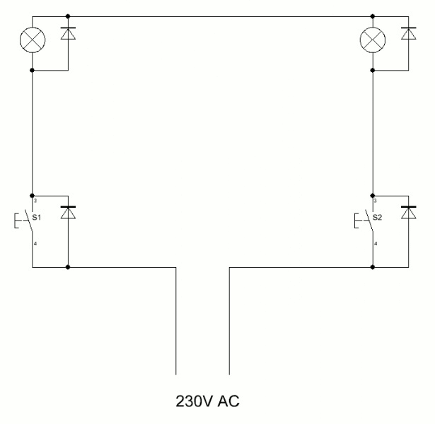

von Georg W. (gewe)
Wie wärs damit:
LED's gegeneinander geschaltet.
Taster sind Öffner und Wechselspannungsquelle.
Jeder Taster liefert eine Halbwelle.
Beide Taster gedrückt --> beide LED's leuchten.
Ein Taster gedruckt --> enstprechende LED leuchtet.
von Peter (Gast)
nein die meisten 9V Block liefern eine Gleichspannung und die soll nicht
der Trick sein.

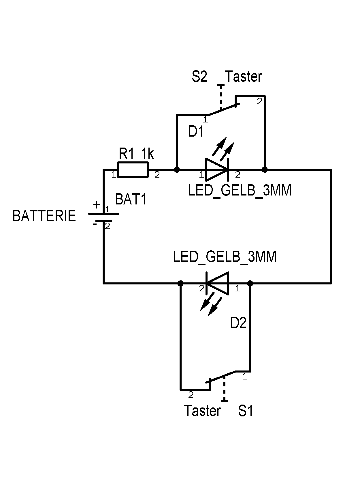

von Peter D. (peda)
Skript Kiddy schrieb:
> Schaut euch mal das an:
> http://www.youtube.com/watch?v=Y8a9-lmRSoI
> Auch nicht von schlechten Eltern oder?
Da ist die Antwort klar, es sind Umschalter.
Schau Dir mal die Schaltrichtung an, wenn er die Lampen direkt und wenn
er sie über kreuz schaltet.
Er kann daher auch nicht beide gleichzeitig anschalten.
Peter

von A. R. (redegle)
Bei Umschaltern müssten die Schalter 0V und 9V bekommen.
Oder bin ich gerade total verwirrt. Dachte auch schon an Umschalter
hatte es aber dann verworfen.

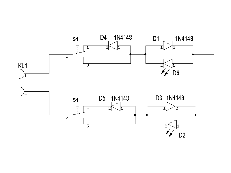

von Peter (Gast)
es könnte auch im Schalter eine Diode sein, in der Lampe ist dann noch
ein Diode. Damit könnte er sogar beiden lampen einschalten.

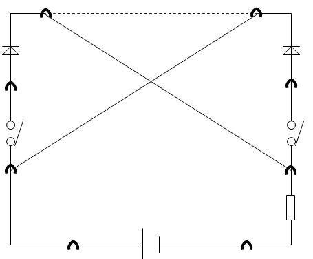

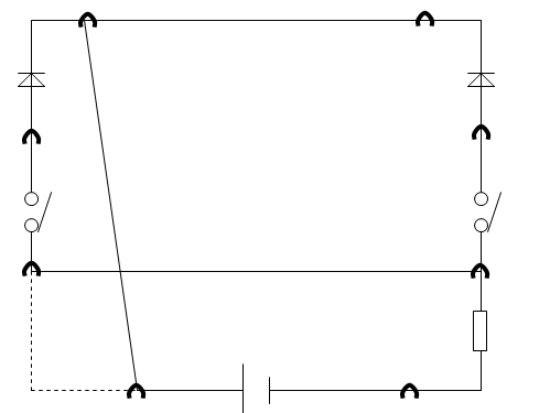

von Gast21 (Gast)
Der Trick steckt in den Platinen und ist für jeden sichtbar.
2. Bild in der Viererreihe:
Da ist eine Brücke die auf dem Bild links daneben durch den Schalter
verborgen wird.
4. Bild: Die unsauberen Lötstellen sind auch Brücken.
Also, das ganze ist eine Parallelschaltung, die so tut als ob sie in
Reihe steht.
von Christian H. (netzwanze) Benutzerseite
Tut er doch auch.

von Oliver J. (skriptkiddy)
> verborgen wird.
> Reihe steht.
Ich stehe grad auf dem Schlauch. Kannst du das bitte genauer erklären?
von Gast21 (Gast)
Auch auf die Gefahr hin mich zu blamieren, bin ich der Überzeugung das
die Stellen auf dem Photo kein Versehen sind. Ich male gerade auf
Papier, wie man das dann mit scheinbar einem Draht hinbekommt.

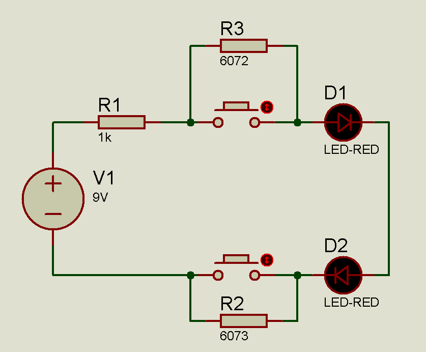

von Gast21 (Gast)
von juppi (Gast)
..Steinalt
Gast21
Ist nicht die Lösung!
von do (Gast)
Gast21 schrieb:
> Lösung für video
> Leider nicht von mir
Meinst du wirklich das das so hinhauen kann?
Weitergelesen?

von Sven J. (locutussum)
ich habs mal angehängt - so würd ich mir das vorstellen, bei den
widerständen müsst man den genauen wert halt mit maschenanalyse und co.
abschätzen. (mit den angegebenen werten liegts in SPICE gerade so an der
grenze, der niedrigere wert leuchtet gerade noch beide, der höhere keine
von beiden mehr. aber SPICE wird wahrscheinlich an der stelle andere
grundlagen erwarten)
im übrigen fließt durch eine led immer ein strom von etwa 20mA - oder
sie leuchtet nicht.
daher gibt es einen spannungsbereich, in welchem die led eben noch nicht
leuchtet.
und wenn wir jetzt mal über den spannungsteiler nachdenken und darüber,
dass in einer masche jeweils die spannungen in der summe 0 sind, dann
dürfte das hinkommen. ;)

von (prx) A. K. (prx)
> sie leuchtet nicht.
Nö. Eine LED kann mehr oder weniger hell leuchten. Sobald in normal
messbarem Rahmen Strom fliesst leuchtet sie, bei wenig Strom
entsprechend dunkler.
Eine 20mA LED leuchtet auch schon bei 100µA. Darfst sie nur nicht grad
neben die Sonne halten.
> leuchtet.
Ja, das schon, aber dann fliesst auch kein nennenswerter Strom, durch
beide nicht. Und ohne Strom gibt's keinen Spannungsabfall über deinen
Widerständen, was deine Spannungsbilanz verhagelt.
so weit ich mich erinnern kann, ist eine led aber spannungsabhängig. die
kennlinie war irgendwie so, dass ab einer gewissen spannung der strom
richtig fliest. davor ist der strom so nen getröpfel, was eigentlich
vernachlässigbar ist.
und wenn die spannung eben den kritischen punkt überschritten hat, dann
leuchtet die led. da drunter ist da vielleicht mit viel mühe und not ein
leichtes leuchten zu sehen, aber mit etwas feineinstellung, gerade bei
roten leds, kann man das vernachlässigbar gering machen.
denn nicht der strom durch die led lässt diese leuchten sondern die
spannung. schliesslich werden durch die spannung ladungsträger in der
led auf ein höheres energieniveau gehoben. (und das wieder runterfallen
aufs alte niveau der ladungsträger ist dann das leuchten, was wir sehen)
wenn die spannung zu gering ist, um einen ladungsträger auf ein höheres
niveau zu heben, dann ist sie zu gering. und da kann dann auch schon ein
strom durch die led fliessen (Welcher dann auch schon 20mA sein kann),
leuchten wird sie trotzdem nicht.
zum testen kannst du ja mal versuchen, eine schaltung aufzubauen, in
welcher der strom durch eine led konstant gehalten wird, die spannung
aber von 0 bis 2.4V variiert. du wirst sehen, dass in den unteren
spannungsbereichen kein leuchten zu sehen ist.
Stimmt. Aber wenn durch eine der beiden LEDs der Strom nur tröpfelt, wo
kommt der offenbar viel grössere Strom durch die andere her?

von Manfred von A. (dipol)
@ Sven J. (locutussum)
Da beide Leds, unabhängig von der Anzahl der gedrückten Taster, immer
gleich hell leuchten, kann die Schalter-R-Kombination auch nicht die
Lösung sein.
von Alex D. (allu)
Die LEDs liegen hintereinander, reine Reihenschaltung. Die zeigen immer
das gleiche an.
Gruß  allu

von Thorsten S. (whitenoise)
Gedankenspiel:
wenn es doch die Krampen wären...
dann müsste man das evtl. so machen (BILD)
Pro:
Die Aussage - man braucht das Brett nicht, oder es ist nicht das Brett -
passt.
Kontra:
Bei der Tasterbetätigung leuchtet immer die LED gegenüber... nicht so...
Auf den Bilder sind diese Krampen einfach so locker das man dies nicht
so verstecken kann
Über die Geschichte mit dem gemeinsamen Punkt zischen den LEDs habe ich
auch schon gegrübelt...
Dies soll nur den Gedankenansatz verdeutlichen...

von Frank M. (ukw) (Moderator) Benutzerseite
Frank M. schrieb:
> Ich nehme mal an, dass in der Batterie (bzw. im Nachtrag dann im
> Batterieclip) ein simpler Rechteckoszillator ist - also eine
> Wechselspannung erzeugt wird. Die Taster sind vermutlich welche mit
> eingebauten LEDs (die gibt es in dieser Ausführung), wo die Tastenkappen
> gegen welche ohne die LED-Löcher ausgetauscht wurden. Die in den Tasten
> verborgenen LEDs wirken als Diode und schalten jeweils spiegelbildlich
> eine Halbwelle durch.
Habe mal ein Bild dazu gemalt, musste aber noch zwei zusätzliche Dioden
unterhalb der LEDs anbringen, die antiparallel zu den LEDs geschaltet
sind.
So funktioniert es jedenfalls, wenn man die Situationen:
1. oberer Taster gedrückt - positive Halbwelle geht durch, andere wird
gesperrt.
2. unterer Taster gedrückt - negative Halbwelle geht durch, andere wird
gesperrt.
3. beide Taster gedrückt - beide Halbwellen gehen durch
durchspielt.
Gruß,
Frank

von Joachim N. (vc20) Benutzerseite
Nein zaubern kann er nicht zum letzten mal.
Ein Rechteckgenerator erzeugt Spannung mit postiver und negativer
Wellenform.
in jedem Taster und jeder LED ist eine Diode....!!!!!!!!!!!!!!!!!!!
Die Dioden sind so geschaltet das eine LED mit der positiven Welle die
andere mit der negativen Welle geschaltet wird.
Die Dioden in den Tastern sind gegenseitig verdreht. Die beiden LED sind
gegenseitig verpohlt und haben antiparalell geschaltete Diode.
Die Schaltung läst sich leicht auch mit Wechselspannung testen.
In seiner Ersten Schaltung war der Generator in der Batterie..
Bei der Zweiten im Batterieklipp..
Und er schreib nirgens das nicht in der LED und den Tastern nichts
verborgen ist..!!!!!!!!!!!!!!!
Last euch von seinem Geschreibe nicht verwirren...
Gruß Jogi

von Marko B. (glagnar)
Das eigentliche Paradoxon hier ist doch:
- wenn man den Bildern und der Erklaerung Glauben schenken darf, dann
sind die LEDs und Taster wirklich in Reihe geschaltet, und parallel zu
den LEDs sind KEINE Bauteile
- damit eine LED leuchtet, muss durch diese ein Strom in
Durchlassrichtung fliessen
- daraus folgt, dass durch die andere LED ein Strom in Sperrichtung
fliessen MUSS (Knotenregel). Sie leuchtet nicht, deshalb Sperrichtung.
- die eigentliche Frage ist also: wie kriegt man Strom in Sperrichtung
durch eine LED?
- Lawinendurchbruch wird vom Autor ausgeschlossen
- was bleibt noch? Kapazitiv? Fliesst bei HF ein Strom in Sperrichtung
durch eine LED? Sagen wir bei 1MHz?
> Wellenform.
Eben, das schrieb ich ja hier
Beitrag "Re: Die verflixte Reihenschaltung" schon - mit
Schaltbild.
Gruß,
Frank
> hier nun der Artikel aus der ELO 12 von 1978.
> http://www.nemetzpower.de/ELO/ParadoxonELO1278.pdf
Na also, stimmt ja mit meinem Schaltbild in
überein, nur dass die Schalter dort in einer anderen Reihenfolge sind.
Aber das ist für die Funktionsweise unerheblich.
Gruß,
Frank

wenn man die Drähte geschickt verlegt (Um den Eindruck einer
Reihenschaltung zu erwecken) braucht man in der Tat nur 1
Spannungsquelle, egal ob Wechsel oder gleich, 2 Leuchtdioden oder auch
nur Lämpchen, 2 Schalter und einen geeignet dimensionierten Widerstand.
Man darf das mit der Reihenschaltung nicht so genau nehmen, aber er hat
ja nicht geschrieben, dass alle Bauteile in Reihe liegen.Immerhin liegen
ja die Leuchtdioden mit dem Widerstand und der Spannungsquelle in Reihe.
Ciao Willi

von Willibald A. (amler)
keiner weiss, was unter der Platte ist, wie dort evtl. Drähte verlaufen
von Peter (Gast)
@Willibald Amler
es steht aber da, das man es auch ohne Brett betreiben kann, und man
sieht das von Taster(wenn es denn nur ein taster ist) nur ein Draht zu
LED geht - also hat deine Bild wenig mit der Lösung zu tun. Außerdem
Leuchet die entgegengesetzt LED.
von Hansilein (Gast)
Wenn man die Schaltung ohne Brett betreibt geht sie sicher auch, nur
sieht man dann die zusätzlichen Verbindungen.
