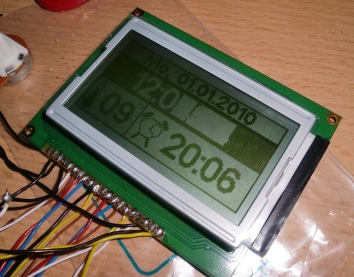

Ich bin gerade dabei einen Funkwecker zu realisieren. Basis ist ein
Atmega32 welcher in C programmiert wird. DCF Dekodierung etc. steht
schon und nun habe ich mein 16x2 Display durch ein 128x64 gLCD
ausgetauscht welches ich mit der Libary von Andre
(Beitrag "GLCD Routinen ( KS0108, HD61202 )") auch wunderbar
ansteuern kann.
Nun habe ich ein Problem dessen Ursprung mir bekannt ist, für das mir
aber keine Lösung einfällt:
Die Uhrzeit (siehe Anhang) wird als weiße Schrift (damit das möglich ist
habe ich die Libary angepasst) auf schwarzem grund dargestellt. Wenn
sich nun eine Zahl verändert wird die vorherige einfach "übergemalt",
d.h. die Zahlen überlagern sich und die Ausgabe ist hin (wie im Anhang
zu sehen).
Der Hintergrund mit den Grafiken etc. ist übrigens als BMP eingebunden
und wird beim Start geladen.
Nun welche Lösungen habe ich mir schon überlegt?
1) Vor jeder Ausgabe LCD clearen und die Bitmap mit dem Hintergrund neu
laden
=> Neuladen der BMP dauert so lange, dass die Ausgabe fürchterlich
blinkt; Darstellungsprobgleme natürlich perfekt behoben aber Zustand
nicht tragbar.
2) hmm vll den besagten schwarzen Streifen nicht als BMP laden sondern
via drawFillrect immer neu zeichnen => zeichnen dauert noch länger als
aus BMP, sieht noch schlimmer aus.
Kennt jmd eine Lösung für das Problem? Wäre für jede Hilfe sehr dankbar!
#1575735
Wie wäre es damit?
Einen Bitmap-Ausschnitt mit einer eigenen Routine schreiben, deren
Schleifen nur einen Teil des Bildbereiches (RAM-Adressen) abdecken und
die Grafik byteweise ins RAM legt. Also nicht mit Pixel-Set/Clear,
sondern durch Schreiben ins RAM auf ausgesuchte Bereiche. Das erfordert
zwar bei jeder Pixelzeile erneutes Setzen des Adresspointers, ist aber
schneller als Einzelpixelzugriff.
Gast #1576939
Danke für eure Antworten.
@Thomas: die Idee hatte ich verfolgt und es war garnicht soo schlecht,
war aber auch mit einer großen Verzögerung verbunden... habe die gLCD
Routine jetzt so angepasst, dass sie nicht nur die gesetzten Bits
zeichnet sondern alle Bits eines Chars entweder weiß oder schwarz macht.
Nun ist das Problem behoben.
@Hannes: Deinem Ansatz konnte ich leider nicht ganz folgen... Ist für
mich wohl eine Nummer zu hoch -- das hier ist mein erstes "richtiges"
Projekt mit dem AVR abseits von blinkenden LED's :-)
Ich habe leider nun ein neues Problem: Das zeichnen auf dem gLCD hält
den Programmablauf immens auf! Ich habe vorher nicht genau drauf
geachtet aber eine Sekunde dauerte ca. 1,5s... weil das schreiben auf
dem LCD alles aufhiehlt.....
Habe das ganze dann soweit optimiert, dass immer nur die veränderte
(Sekunden)Ziffer gezeichnet wird - das hat etwas geholfen aber das
Problem keinesfalls behoben...
Ich habe die mylcd Lib schon nach Optimierungspotenzial durchsucht aber
konnte keine waits o.ä. finden -- es denke er hängt so lange in der
Schleife fest, welche die Bussy-Flag des LCD abfragt... Also sind die
langen Verzögerungen hervorgerufen durch das LCD-Modul ansich?
Ich fürchte fast dass das außerhalb meiner Einflussnahme steht und als
gegebene Eigenscahft des Bauteils hinzunehmen ist??
Freue mich auf Antworten -- ich bin gerade etwas Verzweifelt und
befürchte, dass ich mein Projekt in der momentanen Form nicht
realisieren kann -.-

Gast #1577065
@Klaus: Danke, dass habe ich auch schon gefunden :-)
@Karl Heinz:
Das von dir beschriebene vorgehen wird in Andre's Routine "FastText"
genannt (ich glaube zumindest, dass es das ist) - ich dachte es wäre
aktiv. Dann habe die Libary gerade nochmal überflogen und habe gesehen,
dass FastText nur arbeitet wenn die Startposition des Textes ein
vielfaches von 8 ergibt.
Habe meine Position der Uhrzeit angepasst und siehe da: es läuft ohne
Probleme!! Manchmal sieht man dan Walt vor lauter Bäumen nicht - ich
sollte mal was Anderes machen....
Einen Delay nutze ich natürlich nicht sondern einen Timer der alle 10ms
overflowed - da schaut er dann nach dem DCF Signal und zählt
gleichzeitig für eine Softclock eine Variable um 1 hoch; ist die
Variable bei 100 angekommen werden die Sekunden inkrementiert.
Die Abweichung konnte ich nur erkennen, weil der DCF-Empfänger atm nicht
angeschlossen war.
Ich werd mal duschen gehen und ein wenig beobachten ob die Uhr nun
wieder exakt läuft aber es sieht gut aus.
