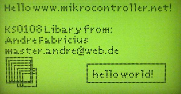

habe mal angefangen meine eigenen Routinen für die Ansteuerung eines
grafischen Displays zu schreiben  nachdem ich mit den vorhandenen immer
wieder Fehldarstellungen hatte  (wahrscheinlich weil ich das ganze mit
16 MHz betreibe).
Habe dann bei der „Fehlersuche“ festgestellt das das ganze ja doch
relativ einfach ist, und das man hier und da was verbessern könnte, naja
geendet hat das ganze mit einer komplett eigenen Bibliothek.
Das ganze benutzt Fonts die mithilfe des GLCD FontCreators 2 von ape
(auch hier im Forum zu finden) erstellt wurden, an dieser Stelle ein
großes Lob an dieses sehr gelungene Programm.  Die Texte können beliebig
groß sein und an beliebiger Stelle stehen.

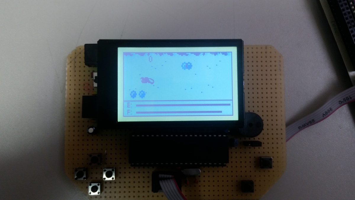

von Daniel (Gast)
Super ;-)
Hab das Ding ohne Probleme zum laufen gekriegt, nur sind wohl die Fonts
bischen zu klein für mein 128x64 Display, werd später noch nen Foto hier
einfügen ;)

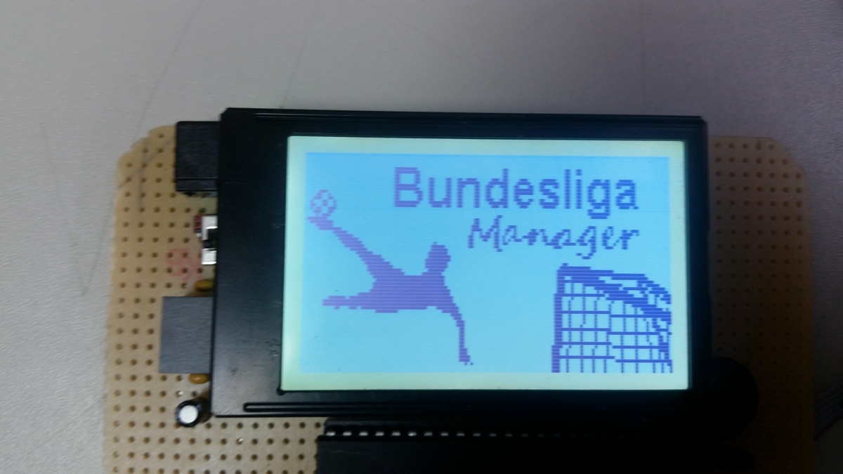

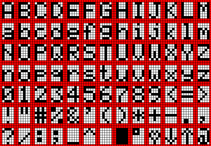

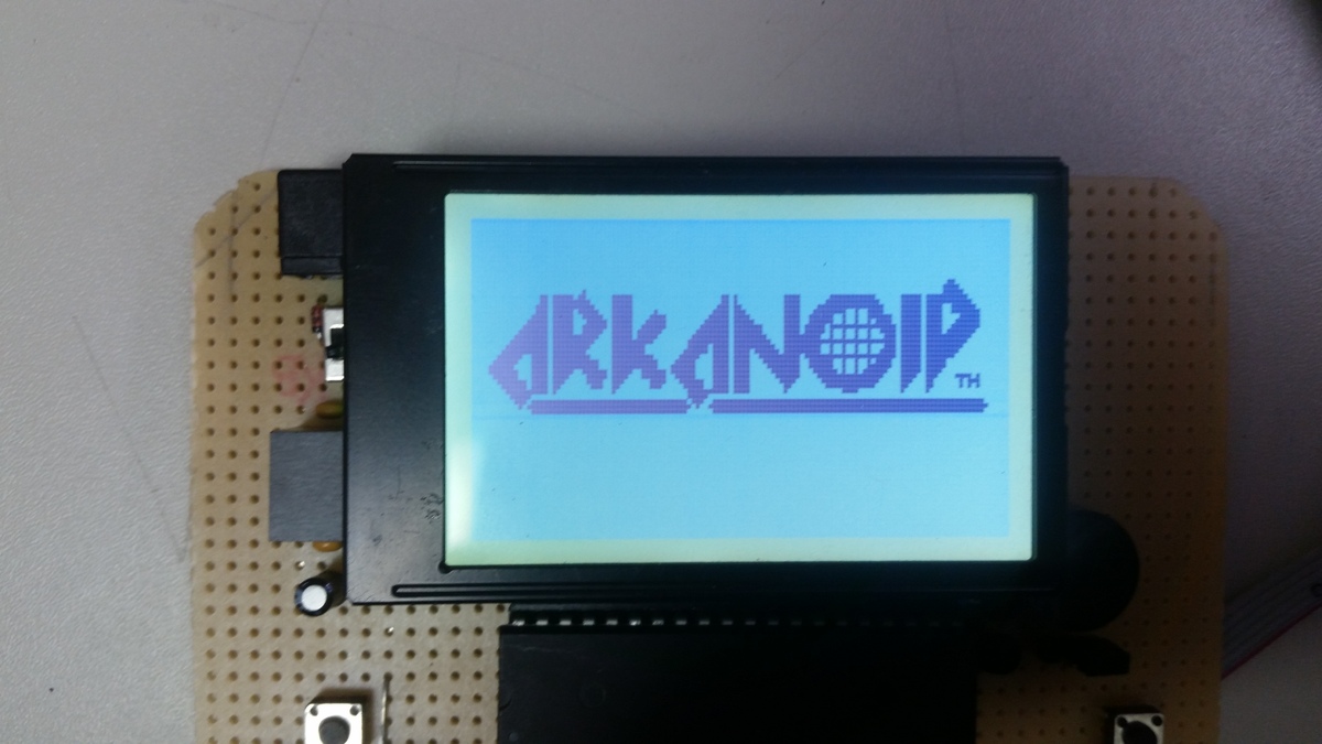

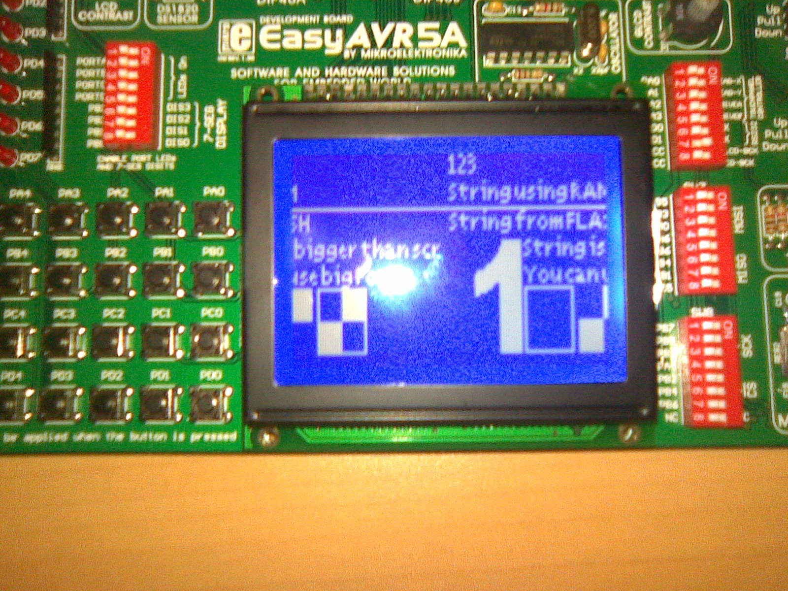

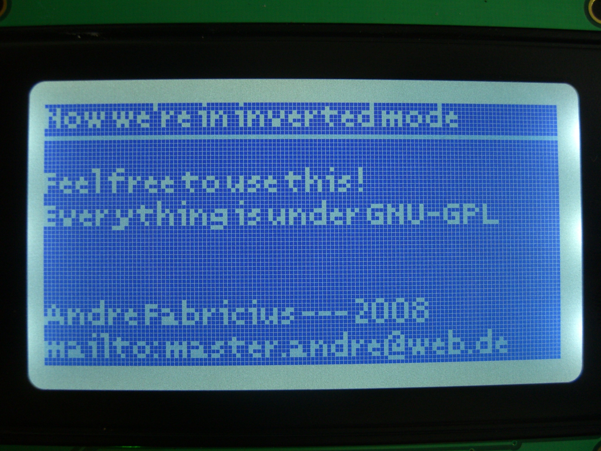

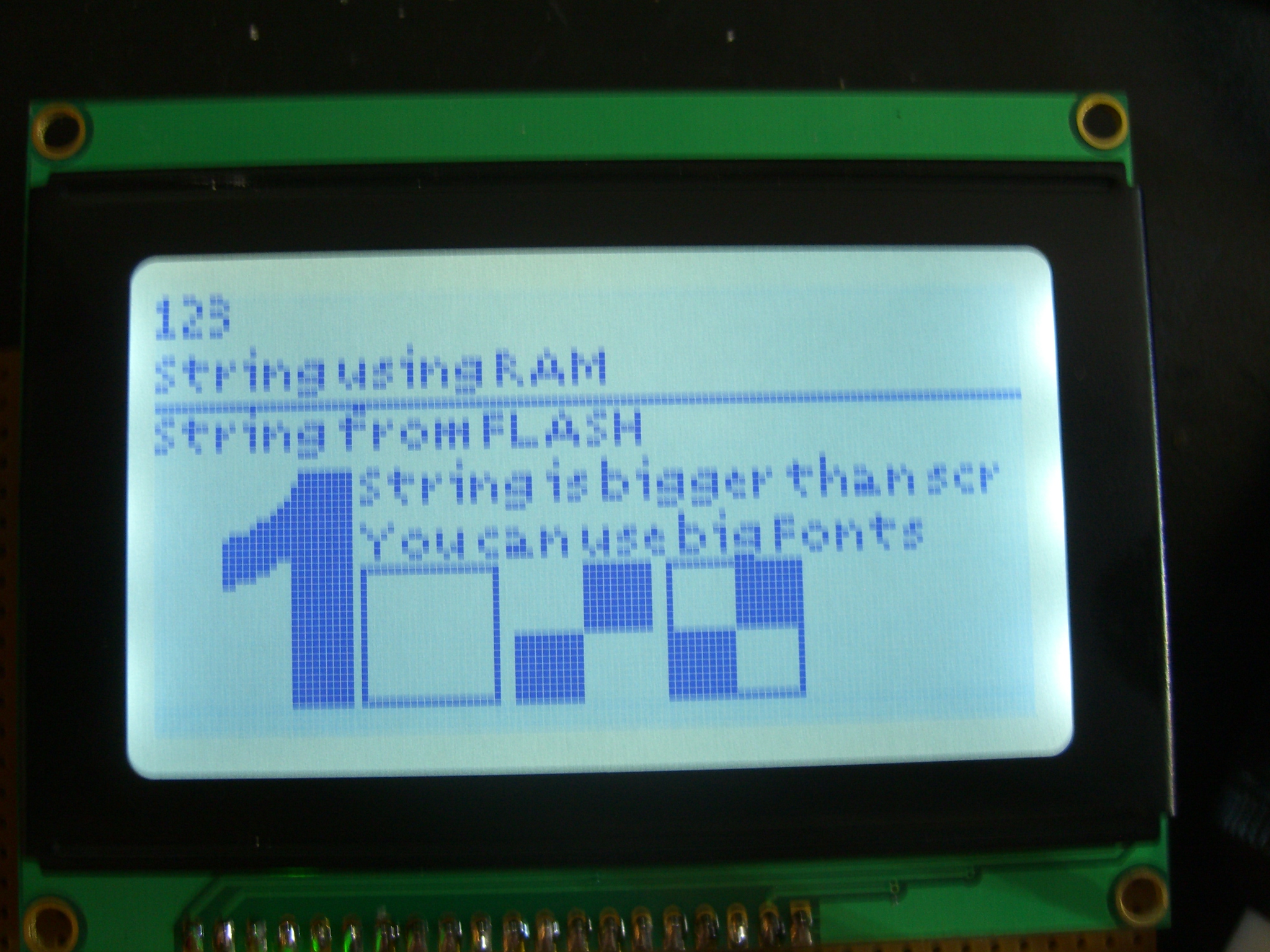

von Daniel S. (sany)
Bild 1
Bild 2
Bild 3
Bild 4
Ist das bei der Schrift so gewollt das es so unscharf aussieht oder
läuft da was schief? ;)

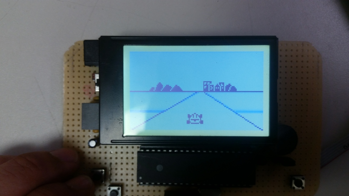

von Peter (Gast)
Hallo und vielen Dank Andre,
die Lib funktioniert wunderbar!
Das austauschen der Fonts funktioniert auch 1A, ich habe mir den großen
kleiner gemacht und den kleinen größer, aber nicht auf dem Bild zu
sehen.
Es handelt sich um das KS0108 LCD von Pollin für ~17 Euro.
Mfg,
Peter

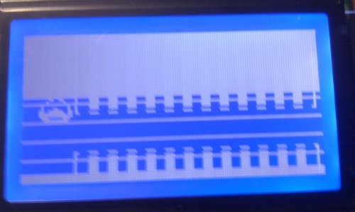

von moehrlin (Gast)
Benutze einen ATmega32 @ 8.00MHz
habe in der main.c F_CPU auf 8MHz gesetzt.
Doch ich habe folgendes Problem siehe Bild!
von ecslowhand (Gast)
Jau, Chipseletct für die beiden Displayhälften vertauscht !
von Zwirbeljupp (Gast)
Du musst ChipSelect 1 und 2 vertauschen, dann sollte es passen!
Mist...zu langsam...

von Roman R. (Gast)
Hallo ihr
Ich spiele schon seit einiger Zeit mit der Lib von ape rum. An sich
funktioniert auch alles und ich habe die Funktionen, die ich brauche.
Doch jetzt habe ich eine andere Schriftart mit dem FontCreator2
gebastelst, aber komischerweise funktioniert die nicht...ebensowenig wie
die mega-Schriftart aus dem Beispiel.
Im Anhang ist ein CharTable, den ich sehr gerne 3-fach vergroessert
haben moechte.
Die Ausgabe als txt ist auch angehaengt.
Koennte vielleicht jemand mal testen, obs nur bei mir nicht geht?
Oder vielleicht seht ihr ja einen groben Fehler meinerseits.
MfG stgtroman
von Roman R. (Gast)
Ich muss mich verbessern.
Natuerlich nehme ich die lib von master.andre und nur den FontCreator
von ape
von Roman R. (Gast)
Ok nochmal ich.
Ich hab inzwischen herausgefunden was los ist/war. Der FontCreator2
macht einen Vorzeichenfehler bei der Hoehe (zumindest unter Win7 x64).
Und die mega-Schriftart hat natuerlich auch funktioniert. Hatte wohl
etwas geaendert.

Hallo Allerseits,
jetzt noch mal ein zweiter Versuch. Irgendwie ist beim ersten Beitrag
was schief gelaufen und ich hab ihn wieder gelöscht...
Ich benutze die eingangs angebotene Bibliothek für dieses Display:
http://www.sure-electronics.net/mcu,display/DE-LM106.pdf
Controller ist ein ATMEGA32 (mit 8 MHz intern). Beides habe ich im
Projekt (AVR-Studio) eingestellt und die Pins habe ich auch angepasst.
Die Ausgabe ist prinzipiell zu erkennen, aber es ist nicht i.O. (siehe
angehängtes Bild) Die "clearscreen"-Funktion löscht irgendwie nicht das
gesamte Display. Die vier einzelnen Striche und die zwei großen Bereiche
werden danach immer noch dargestellt.
Hat jemand einen Tipp für mich woran es liegen kann? Timingproblem?
Grüße
von Peee. T. (da-phil)
OK, ich glaube ich hab das Problem gelöst. Der Controller hatte einen
weg. Durch den Austausch konnte ich das Problem beheben....
von Infain I. (infain_i)
bei mir sieht das ganze ähnlich aus wie bei Phil.
Hab schon 4 verschiedene Atmegas probiert.
Hat jemand ne Idee?
InFaIN
Vielleicht ein Schaltungsfehler oder ein Kurzschluss?
Ich denke mein Schaltplan dürfte soweit stimmen....
Auf der suche nach Kurzschlüssen konnte ich sobald JP3 und JP4
eingesteckt sind zwischen Reset und GND einen ständig zunehmenden
Widerstand messen. Auch ohne Strom und eingebautem Atmega...

Für alle bei denen es nicht klappt: JTAG fuse überprüfen wie bereits in
einem Beitrag erwähnt hat mich bestimmt nun 2 Stunden gekostet. Vielen
Dank für die Library !
von InFaIN (Gast)
Ein verdammter Hacken und Tage der Verzweiflung...
Vielen Dank für den Tipp mit JTAG das wars...

Moin,
So, nachdem das ganze Projekt, welches auf einem USB Stick war,
geschrottet wurde, musste ich alles nochmal neu machen :(
Vorab gibt es ein paar neue Fotos und ein paar Routinen für das Display.
Das weiß/blaue GLCD habe ich mit einer Polarisitionfolie neu gestaltet.
Zu den Displayroutinen:
Funktionen sind als Kommentar hinterlegt. Für die Spieleprogrammierung
habe ich hier unter anderen Sprite Funktionen mit hinzugefügt.
