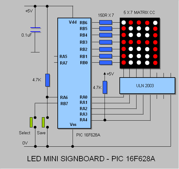

Hi leute ich weiß das euch diese frage bekant vorkommt
aber ich suche ein schaltplan um ein 5x7 LED Matrix
an pic 16f628/F648 Anzuschließen ich habe diesen schaltplan
gefunden Aber ich habe keine firmware dafür hat sowas schon mal
sowas gebaut und kann mir mal schaltplan und firmware geben
PS: Ich habe ein ULN 2003 A keiene anderen ic's auser den pic
Danke im voraus!
von fredfromflett (Gast)
Hallo Marcel
Eine Gute Adresse um etwas über den PIC zu erfahren ist unter
http://sprut.de/
da gibt es auch Beispiele für Hard und Software.
