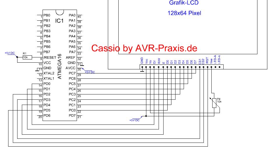

bin gerade dabei, ein 128x64-Display über einen ATMega8 anzusteuern.
Datenblatt des Controllers (S6B0107 bzw. S6B0108) hab ich durchgemacht
und danach ein lcd.c geschrieben. Meine anfänglichen Sorgen wegen der
negativen Spannungsversorgung sind gelöst und nun tut sich endlich auch
was am Display.
Das Problem ist nur, es tut nicht das, was ich ich will. Ich
programmiere den ATmega8 über ISP aus dem AVR- Studio heraus und wenn
ich auf "Program" klicke, tut sich am LCD erstmal nichts. Drücke ich,
gleich nochmal auf "Program", ohne den Code zu verändern, erscheinen
plötzlich wild durcheinander die Pixel. Nach erneutem "Program" sind
andere Zeichen am Display. Und da geht immer so weiter.
Was läuft da falsch?
mfg
wolfi

von Messknecht (Gast)
Was nüzt da mit dem Groschen? Heute fällt der Euro!
Oder hat die andere Katze/Hund den Stromlaufplan und
das Programm gefressen?
Bitte Stromlauf und Code posten, dann kann man
auch helfen!

...und hier der Stromlaufplan.
mfg
von Wolfi (Gast)
An den Stromlaufplan hab ich mich gehalten, den hab ich mal
vorgeschlagen bekommen.
mfg
von Michael U. (amiga)
die im Plan fehlenden 100n an den Stromversorgungsanschlüssen des AVR
sind hoffentlich vorhanden?
Und bei ATMega16 und Port C: JTAG-Fuse aus?
Gruß ans Berlin
Michael
von holger (Gast)
Such nach Code für KS0108. Dein Code ist sagen wir mal,
naja, irgendwie, ähhh, unvollständig ;)
Der ATMega8 wird über eine Evaluierungsboard programmiert.
Das er nichts konkretes bewirkt ist mir klar. Es ist auch mehr so eine
Herumprobiererei. Aber wenn du im vorhandenen Code Fehler findest, sags
mir ruhig.

von MagIO (Gast)
Problem gefunden:
Wolfi: "Das Problem ist nur, es tut nicht das, was ich ich will."
Du musst das tun, was das Display will! Nämlich erst mal Initialisieren
z.B. ... und dann an das Protokoll halten (Stichwort Timing, Signalfolge
... ). Sowas liest man in den Datasheets nach.
