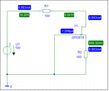

von Wilhelm F. (Gast)
Selbstverständlich kannst du genau mit diesem Transistortyp eine ganz
einfache Konstantstromquelle aufbauen. Einfacher geht es nicht. Dazu ist
als weiteres Bauteil an Source nur noch ein Widerstand nötig, dessen
Spannungsabfall am Gate die Abschnürspannung erzeugt.
Der BF246 ist ein selbstleitender IG-FET, d.h., er leitet bei
Gatespannung Null. Zum Abschalten muß die Gatespannung gegenüber Source
negativ werden. Genau diesen Umstand nutzt man bei diesem Transistortyp,
z.B. eine einfachste Konstantstromquelle zu bauen.
Vosichtiger Umgang mit FET ist nach wie vor angebracht. Bitte
ESD-Grundlagen beachten.
Im Dateianhang eine Grundschaltung. An Stelle von R1 kann man die LED
anschließen, R2 bestimmt den Konstantstrom.

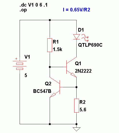

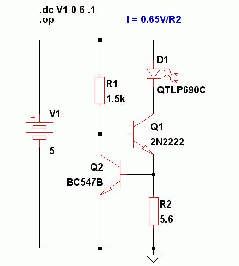

von Helmut S. (helmuts)
Wirf deine Jfets weg (zurück in die Bastelkiste).
Stattdessen, nimm zwei NPN-Transistoren.
Diese Schaltung funktioniert dann ohne Abgleich auch in der Serie.
I = 0,65V/R2
Wenn du nur 1/10 des Stromes brauchst, dann kannst du auch R1 um Faktor
10 vergrößern. Das spart ein bisschen Strom.
von Marcus B. (atversatile)
Hmm, die FET-Konstantstromquelle habe ich nicht umsonst ausgewählt:
Platz.
Dann bleibt wohl nur experimentieren übrig. Egal, ich will ja keine
hunderttausend davon bauen. Nur ein paar für ein paar LED typen.
