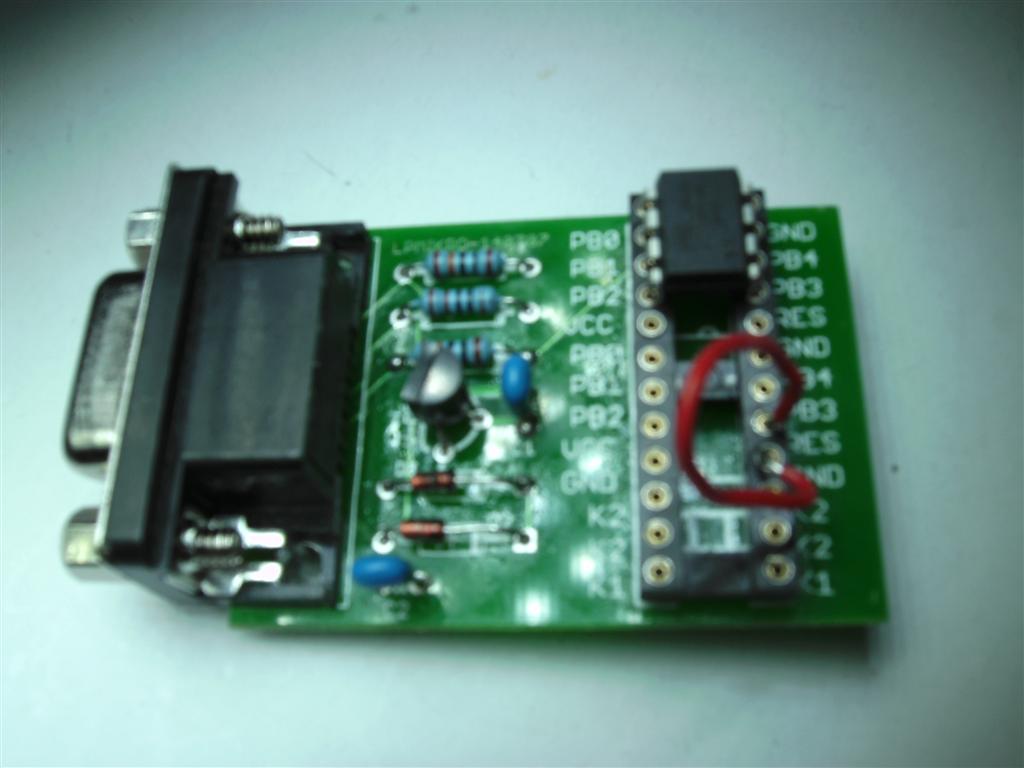

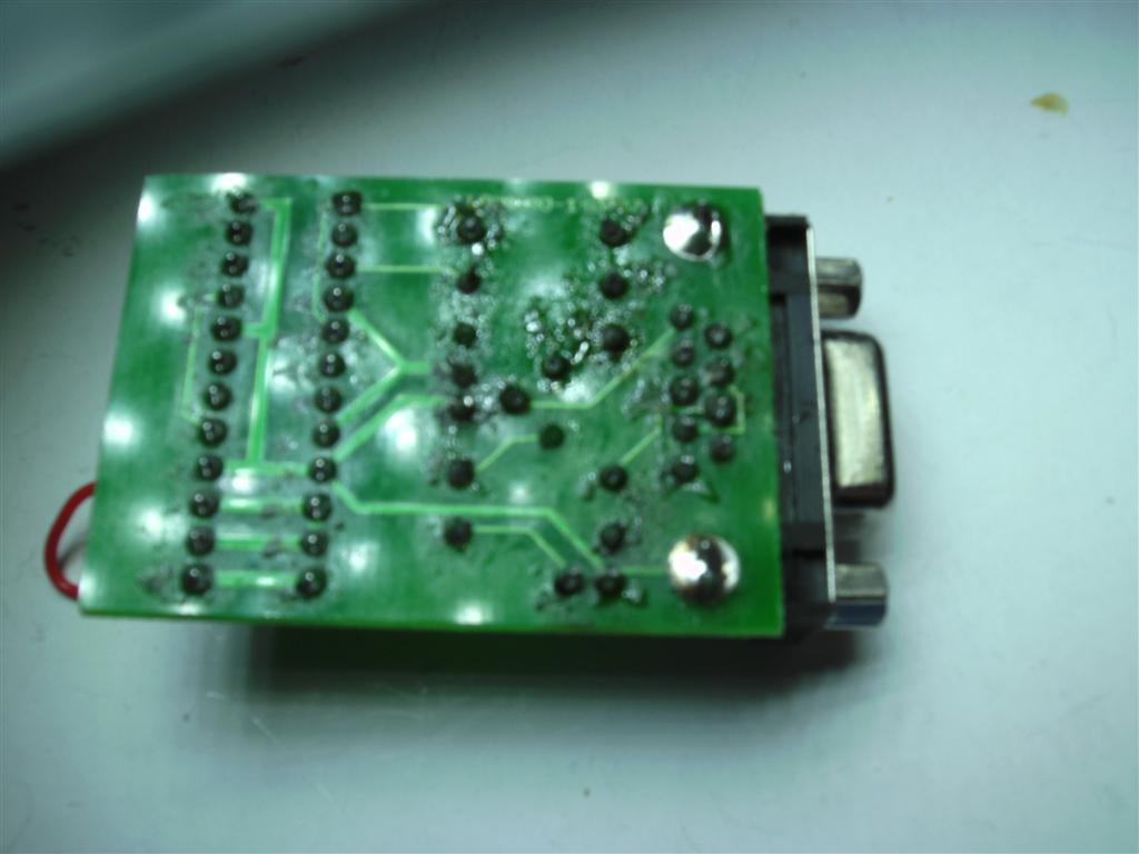

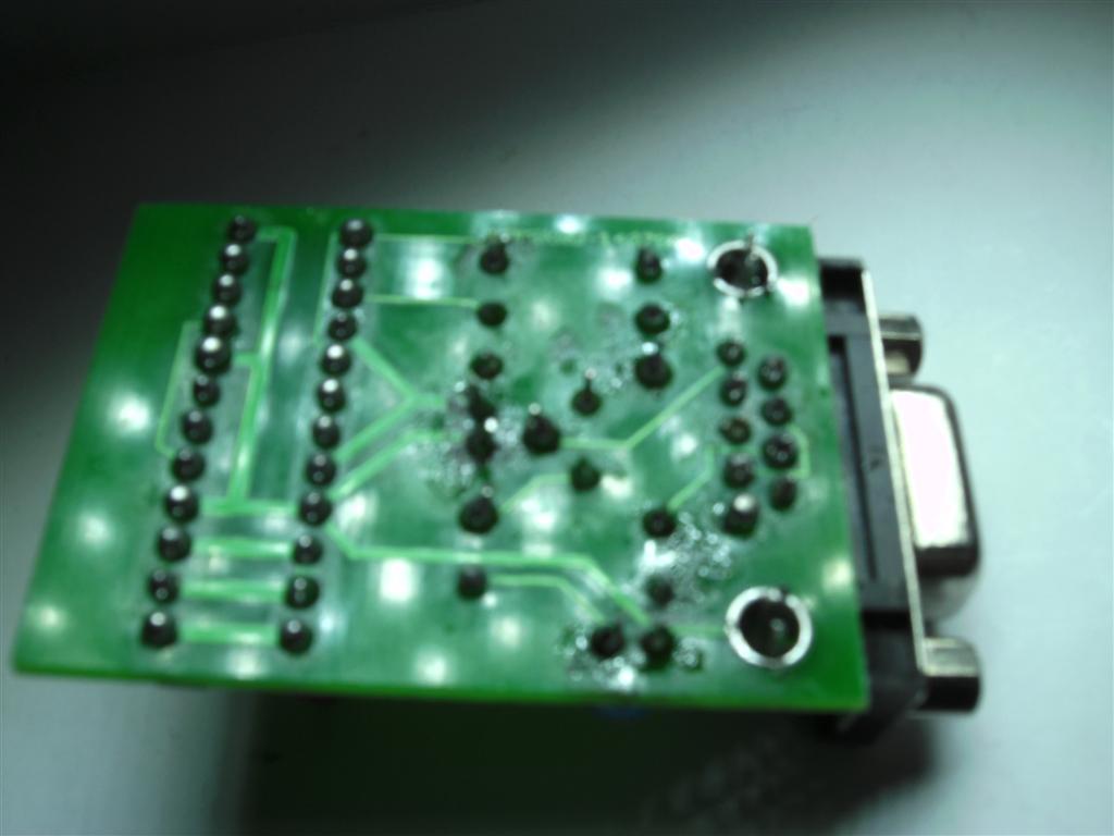

Hallo, ich habe das Mikrocontroller Lernpaket von Franzis und scheitere schon dabei den Bootloader in den Mikrocontroller zu laden. Es erscheint immer "Fehler" beim Laden des "Bootloader und Fuses". Ich habe alle Lötstellen nochmals erneuert (Lötzinn ab und neues drauf). Der LED Funktionstest klappt aber (LED mit Vorwiderstand von VCC über K1 und GND). Die LED leuchtet, also Spannung ist vorhanden. An den Dioden kann es nicht liegen. Ich habe diese mit Multimeter überprüft und beide zeigen eine Durchlassspannung von 0,6V an. Diese sind auch richtig rum eingesetzt. Die beiden Kondensatoren (100nF) habe ich schon ausgewechselt, aber es tut sich immer noch nichts! Ich habe heute einen neuen Attiny13V 10-PU Mikrocontroller erhalten, aber dieser verursascht selben Fehler. Die Drahtbrücke von GND nach Reset habe ich auch gesetzt. Das einzige an was es noch liegen könnte wäre der Transistor. Den werde ich nächste Woche kaufen und auswechseln. Ich weiß wirklich nicht, wo ein Fehler noch sein könnte. Die Widerstände sind bestimmt nicht kaputt gegangen (Multimeter zeigt auch deren korrekten Ohm-Werte). Wenn ich in der Franzis Software auf "RC-Oszillator kalibrieren" klicke erscheint ein "Ok". Heisst das, dass zum Teil eine Verbindung zum Attiny13 herzustellen ist? Was könnte ich noch machen, damit ich endlich den Mikrocontroller zum "laufen" bekomme? Hab mal zwei Bilder von der Platine angehängt. Viele Grüße! Fray Mida EDIT: Mal einen Link zu dem Mikrocontroller-Lernpaket: http://www.elo-web.de/elo/mikrocontroller-und-programmierung/avr-grundlagen/lernpaket-mikrocontroller-fehlersuche
Ich hatte das auch mal, hat bei mir auf Anhieb funktioniert. Die Bilder sind unscharf, was ich erkennen kann sieht nach teilweise kalten Lötstellen aus (Kugelförmig) da würde ich zuerst suchen. Bist du sicher dass die Widerstände an der richtigen Stelle sind?
Ja, die Widerstände sind richtig positioniert. Oben und unten sind 100kOhm und dazwischen der 1kOhm Widerstand. Leider habe ich keine bessere Kamera, aber die Lötstellen sind in der Tat kugelförmig. Ich löte zur Sicherheit jetzt nochmals neu und versuche Kugelbildung zu vermeiden.
Also am Transistor solltes nicht liegen, da ist nämlich keiner drauf ;-) Was du wahrscheinlich meinst, ist ein 5V Spannungsregler (das 3-Beinige Teil). Wenn du zwischen VCC und GND 5V messen kannst, ist damit alles ok. Hast du eine RS-232 Schnittstelle am PC oder nutzt du einen USB Adapter? mfg martin
#1596621
Wenn dein Link Recht hat, sind (vom Rand zum Stabi) 100K-100K-1K. Also 1K nicht in der Mitte! hans
Der Link hat recht, hab grad mal das Teil rausgekramt und geguckt. Man muss da nen bisschen aufpassen, weil die Reihenfolge im Schaltplan wegen der doppelseitigen Platine nicht der Bestückungsreihenfolge entspricht.. martin
Es wurde zwar schon genannt, aber Du hast kalte Lötstellen auf der Platine. Eine ist am RS232 Anschluss.... Und, die 2 Zugentlastungen am RS232 Anschluss sind nicht ausgefüllt... Fülle diese mal mit Lötzinn.
#1596634
Ich würde mal den Draht aus dem Sockel nehmen, der schltet nämlich das Reset-Pin gegen GND. Nebenbei: Die Bilder sind eine Zumutung!
Hallo, was ergeben denn eigentlich die Messungen entsprechend den Tests aus dem elo-web Link? Alle Spannungen und Reaktionen richtig da? Gruß aus Berlin Michael
Aha schrieb: > Ich würde mal den Draht aus dem Sockel nehmen, der schltet nämlich das > Reset-Pin gegen GND. Ich würd ihn drin lassen, zum AVR über ISP Programmieren muss Reset auf GND liegen. Erst wenn der Bootloader dann "drin" ist, bracht man das nicht mehr.
Ronny Minow schrieb: > Es wurde zwar schon genannt, aber Du hast kalte Lötstellen auf der > Platine. Eine ist am RS232 Anschluss.... Alle Lötstellen sind jetzt einwandfrei, ohne Kugelbildung. Ronny Minow schrieb: > Und, die 2 Zugentlastungen am RS232 Anschluss sind nicht ausgefüllt... Habe ich jetzt auch nachgelötet. hans schrieb: > Wenn dein Link Recht hat, sind (vom Rand zum Stabi) > 100K-100K-1K. Das war mein Fehler! Undzwar war im beiliegendem Handbuch im Schaltplan der 1KOhm Widerstand in der Mitte! Aber im Bestückungsplan unten! Das was Martin Sch. schreibt ist mir passiert. Martin Sch. schrieb: > Man muss da nen bisschen aufpassen, weil die Reihenfolge im Schaltplan > wegen der doppelseitigen Platine nicht der Bestückungsreihenfolge > entspricht.. Den 1Kohm Widerstand habe ich nun nach unten verlegt und es klappt !! Vielen Dank! Aha schrieb: > Nebenbei: Die Bilder sind eine Zumutung! Meine Digitalkamera ist wie schon erwähnt schlechterer Qualität. Sorry. Michael U. schrieb: > was ergeben denn eigentlich die Messungen entsprechend den Tests aus dem > elo-web Link? Hatte ich heute nicht mehr gemessen. Gestern (mit dem vertauschten Widerstand und kalten Lötstellen) maß ich ca. 4-5V von VCC zu GND. Viele Dank nochmal. Jetzt habe ich endlich die Möglichkeit mehr mit dem Mikrocontroller herumzuexperimentieren! Grüße von Fray Mida

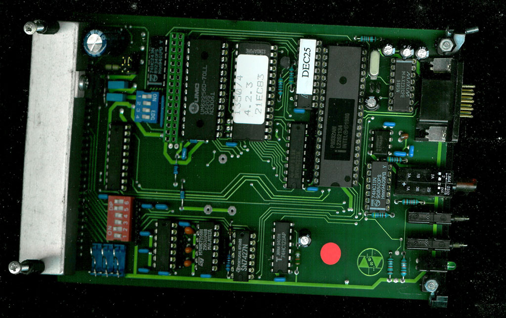

Fray Mida schrieb: > Stefan B. schrieb: >> Manchmal kann man die Platine auch einfach auf den Flachbettscanner >> legen :) > > lol ^^ So lol ist das nicht. Eine willkürliche Platine aus der Bastelkiste auf dem 600 dpi Scanner und zwecks Demo runterskaliert auf 1024 Pixel Breite... Bei der Bestückungsseite sind links zwei Schrauben und ein dicker Kühlkörper, so dass die Platine dort gut 4cm von der Glasplatte absteht. Trotzdem noch eine IMHO gute Bildqualität!
das funktioniert aber nur bei den "dicken" alten Scannern mit Röhre drin, die können auf diese Tiefe fokussieren. die "neuen" Scanner haben gegebenenfalls LED-Zeilen drin, da ist die Tiefenschärfe kaum höher als ein Blatt Papier dick ist :-(( > Die dunklen Flecken entstehen glaube ich beim heißen Löten durch > Fettablagerung oder so Ähnlichem. Dein Glaube täuscht dich. Es ist Kolophonium, und keine "Fett-Ablagerungen". Das bekommst du mit 100% reinem Isopropanol wunderbar weggeputzt (Eventuell so ein Ohren-Wattestäbchen nehmen. Isopropanol = Isopropyl-Alkohol bekommst du in der Apotheke (die nehmen dann auch Apothekenpreise). Drauf achten, daß es 100% (oder 99,9% oder so heißt das wohl) ist, und nicht das gepanschte 70% Zeugs.
Die Bildqualität ist gut. Hätte ich einen Scanner würde ich das mal ausprobieren. Die Platinen sehen wie die Platinen für die Aufzugssteuerung (im Maschinenraum) aus. Hat mein Vater mir mal gezeigt. Aber wahrscheinlich ist die Formatform der Platinen und die Bestückung generell in verschiedenen Schaltungssystemen sehr ähnlich. Gruß, Fray Mida
Älter ist besser :) Die Platine ist von ISEL für ein Steuersystem. Irgendwas mit Schrittmotoren. Da ist noch eine Huckepackplatine drauf (grüner Verbinder). Mehr habe ich von dem System nicht.
