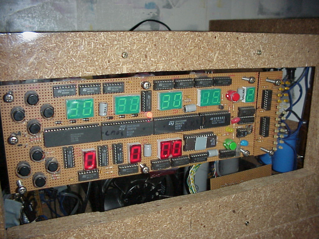

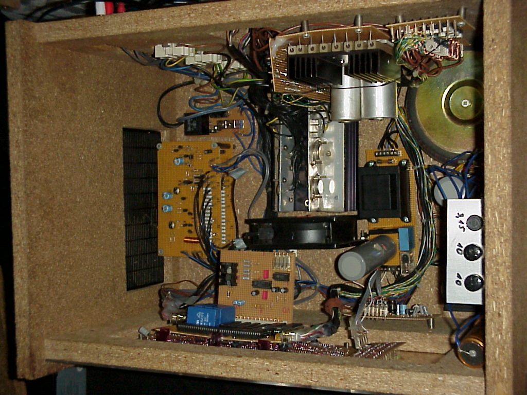

von Plan (Gast)
Nimm meinen.
4x 320W
Lichtcomputer mit 8 Lampen und 8 Stroboskopblitzer.
Alles Fädeltechnik.
Mit Z80.
ca. 20 Jahre alt.
Alles gefädelt und mit Heißkleber fixiert
von Plan (Gast)
PS: Schaltplan hab ich vergessen. Das meiste war aus dem Kopf gemacht.

von Gastino G. (gastino)
Plan schrieb:
> Nimm meinen.
Passt auch vom Design her perfekt zum iPhone. :D
Ja, der gute Heißkleber. Über diese Erfindung freue ich mich jedes Mal
auf's Neue. :)

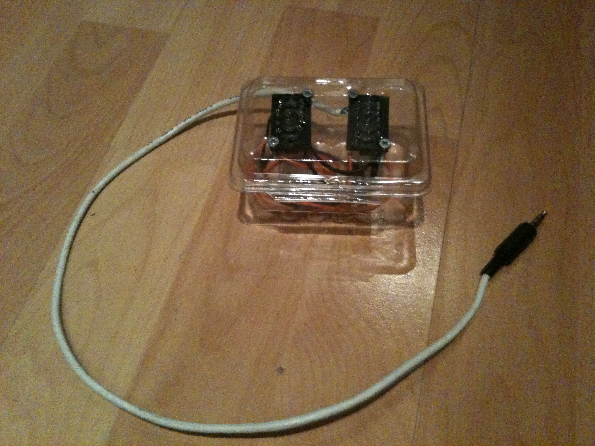

von Benjamin M. (berkutta)
Hallo
Ich habe zwar noch keinen Verstärker, aber ich will euch mal zeigen, wie
es aussieht :-).
Gruss benjaminmarty
