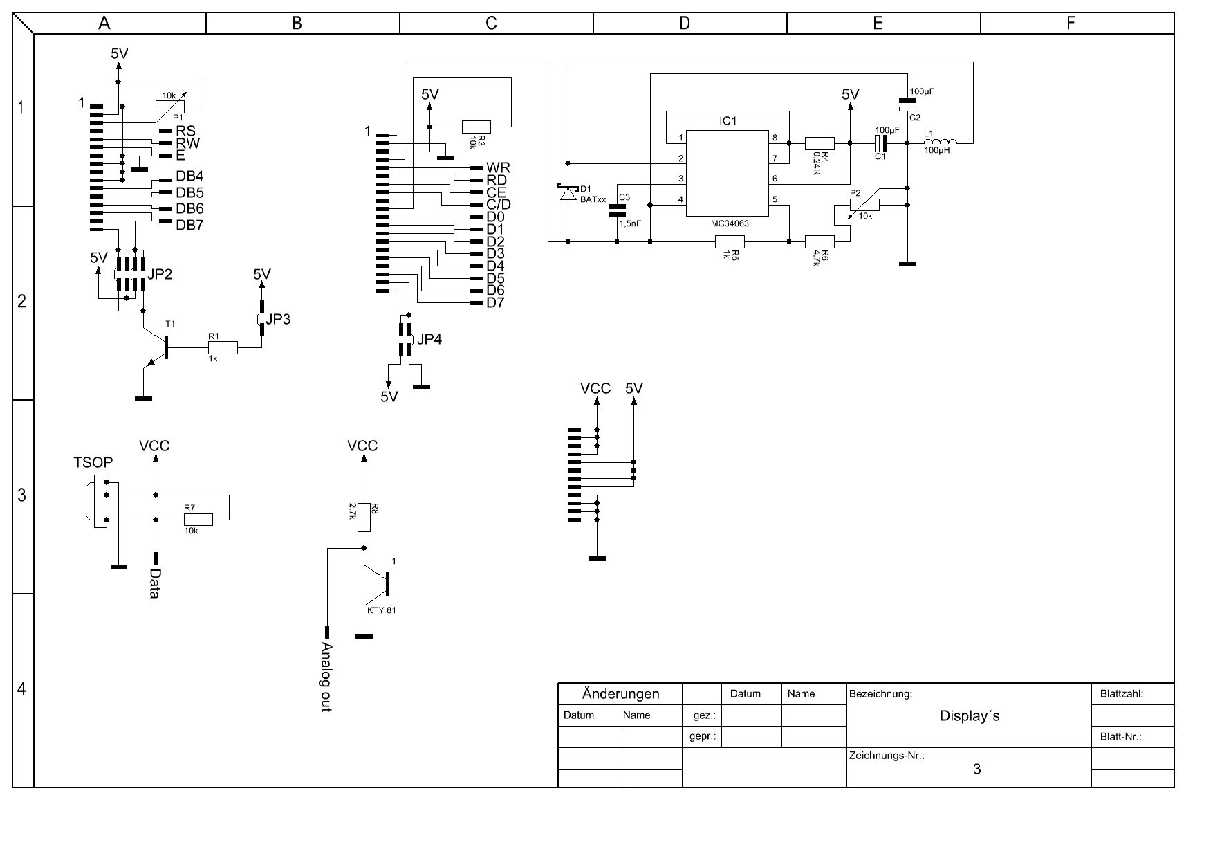

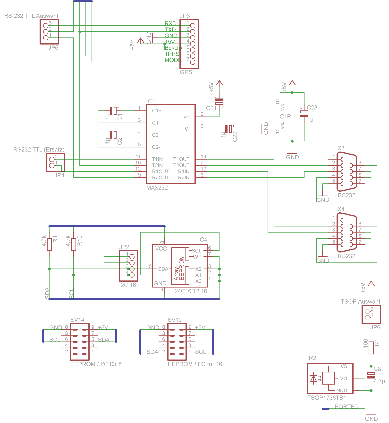

ich möchte eine Universaltestplatine für AVRs bauen. Dabei sollen der
ATMega 16 (und pinkompatible AVRs) und der ATMega 8 (und pinkompatible
AVRs) auf die Platine gesetzt werden können. WICHTIG dabei ist, dass
natürlich nur jeweils ein IC bestückt wird, da diese Schaltung sonst
nicht sehr sinvoll wäre.

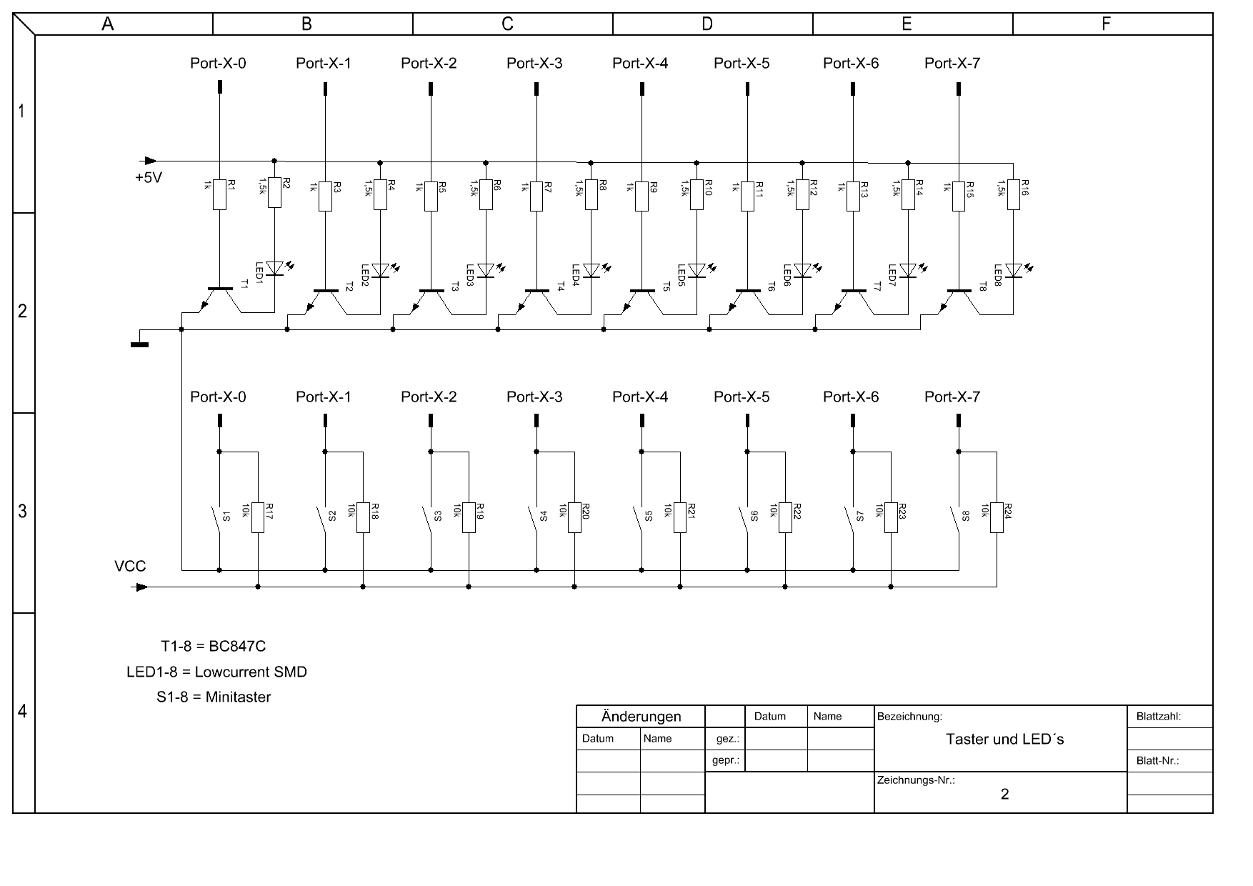

Auf der Platine sollen jeweils alle Ports als Buchsenleiste rausgeführt
werden. Außerdem besteht die Möglichkeit über Jumper jeweils ein Port
der AVRs mit einer LED-Leiste bzw. einem "DIP-Klavier" zu verbinden.

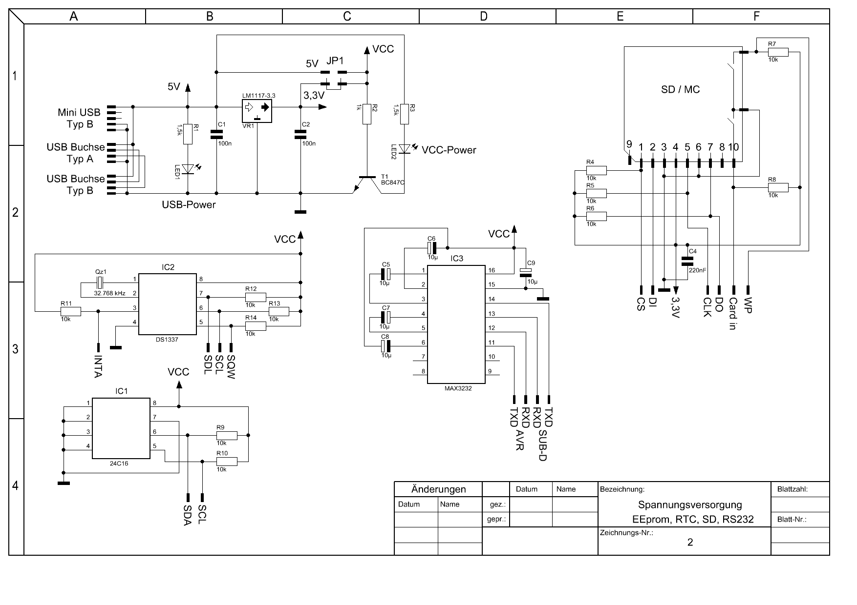

Zusätzlich hierzu ist noch ein EEPROM auf der Platine, um irgendwelche
Dinge dort abzulegen. Dieses EEPROM wird über I²C angesteuert (I²C
Buchse mit Vcc und GND auch vorhanden).
Für ein LCD ist auch eine komplette Leiste vorhanden, um es "huckepack"
auf die Platine zu setzen.
Zum Programmieren ist außerdem jeweils ISP und für den Mega 16 auch JTAG
vorgesehen.
Ach ja die obligatorische RS232 ist natürlich auch drauf.
So nun meine Frage, erkennt irgendjemand auf den ersten Blick Fehler
oder hat sonst irgendwie Verbesserungsvorschläge?! (Ich hoffe doch)

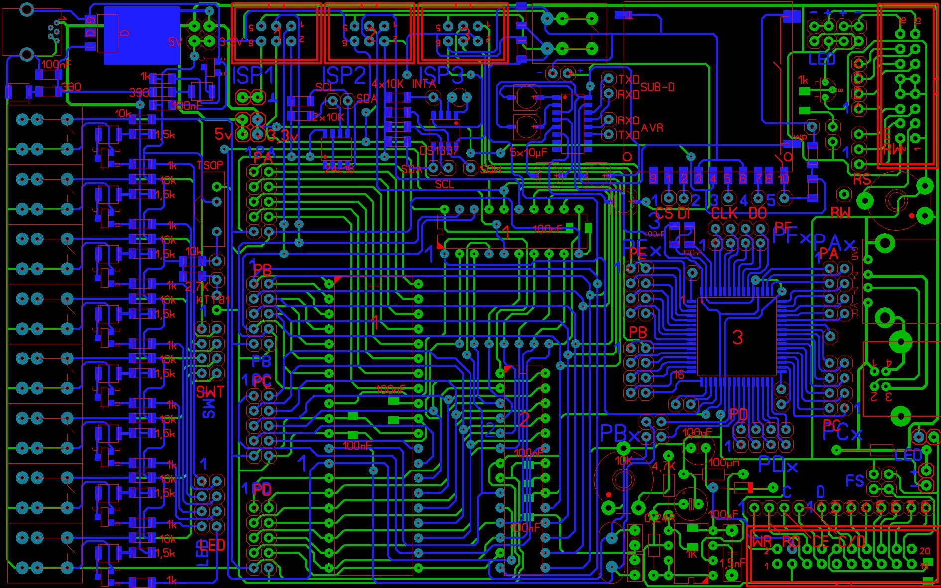

Außerdem stellt sich mir die Frage für die Leiterbahnen auf der Platine:
Hat zufällig jemand ´ne Idee wie man das auf eine einseitige Platine
halbwegs vernünftig drauf bekommt?! Wahrscheinlich eher nicht oder?!
Vielen Dank im Voraus, hoffe auf viele Verbesserungsvorschläge/Tipps.

von Peterpan (Gast)
Also mit einseitiger Platine kannste bei dem jetzigen Schaltplan
Knicken....

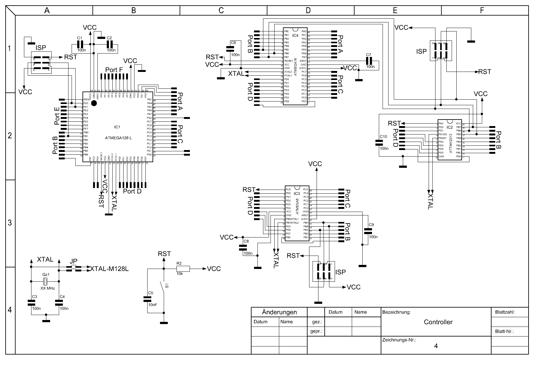

von Andi (Gast)
Moin, ich habe mir auch ein Uni-Board gebastelt, welches 20, 28 und 40
pol. AVR`s aufnehmen kann. Es sind noch div. IC´s intigriert unter
anderem ein Mega128L, ein RS232 wandler, ein I2C EEprom, eine
Echtzeituhr und anschlüße für SD-Karte und LCD-Text und Grafik. Es läuft
alles bestens............

So unübersichtlich ist der Plan nicht, auch wenn man das eine oder
andere schöner zeichnen könnte. Vor allem den PortC vom Mega8.
Warum sind manche Ports auf drei Buchsenleisten geführt, reicht eine
nicht?
Fehler sind:
* C1 ist etwas klein, kann aber reichen. Faustformel: 1000µF pro Ampere.
* Kondensator an Reset 10nF. R8 weglassen. R2 & R3 jeweils 30k
* Kondensatoren an den Quarzen 20pF
* Aref nicht an +5V

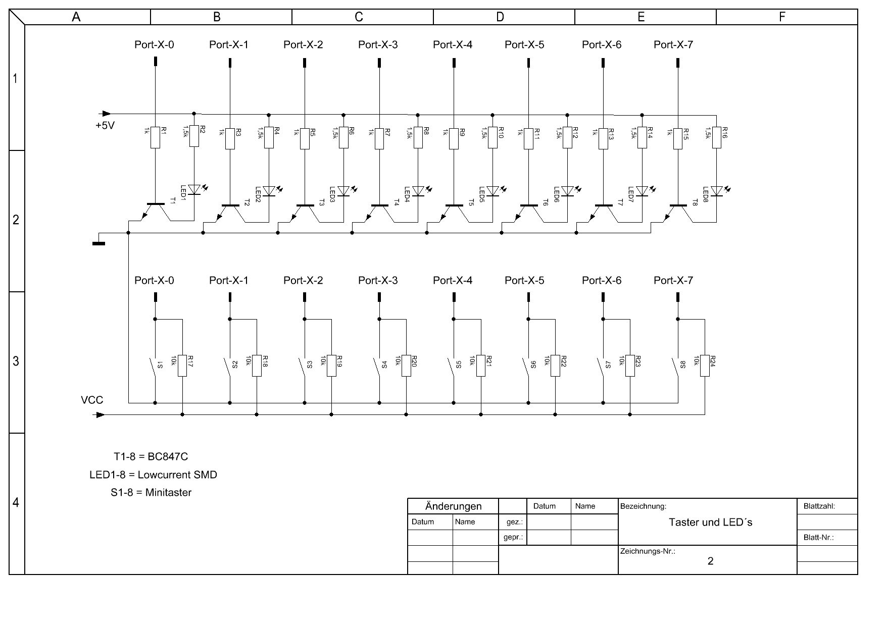

* RN2 kannst du dir sparen, wenn du die Schalter nach Reset machst.
> nicht?
Ja. Vielen Dank für den Hinweis, damit hast du mich auf eine Idee
gebracht: Ich bastle das gerade so um, dass es zB nur eine PORT B
Buchsenleiste gibt und daran dann sowohl Port B des Mega 16 als auch
Mega 88 verwendbar sind.
Einverstanden, hab ich mal größer gemacht.
Auch einverstanden, wird gemacht, wobei ich immernoch nicht verstehe,
was jetzt die unterschiedlichen (also 30k statt mein 10k) PullUps an
Reset bewirken... Wenn mich da mal einer aufklären könnte.

>> RN2 kannst du dir sparen, wenn du die Schalter nach GND machst.
War ein Tippfehler.
von Fabio W. (modellbauer)
Hallo nochmal,
so weit habe ich bei den ResetPullUps garnicht gedacht. Aber jetzt habe
ich das wenigstens verstanden. Aber bei den Schaltern hätte ich doch
dann troztdem noch ein Kurzschluss, oder habe ich wieder was vergessen??
von Alexander S. (esko) Benutzerseite
Du musst die Pins natürlich auf Eingang (hochohmig) schalten, wenn du
die Schalter einschaltest.

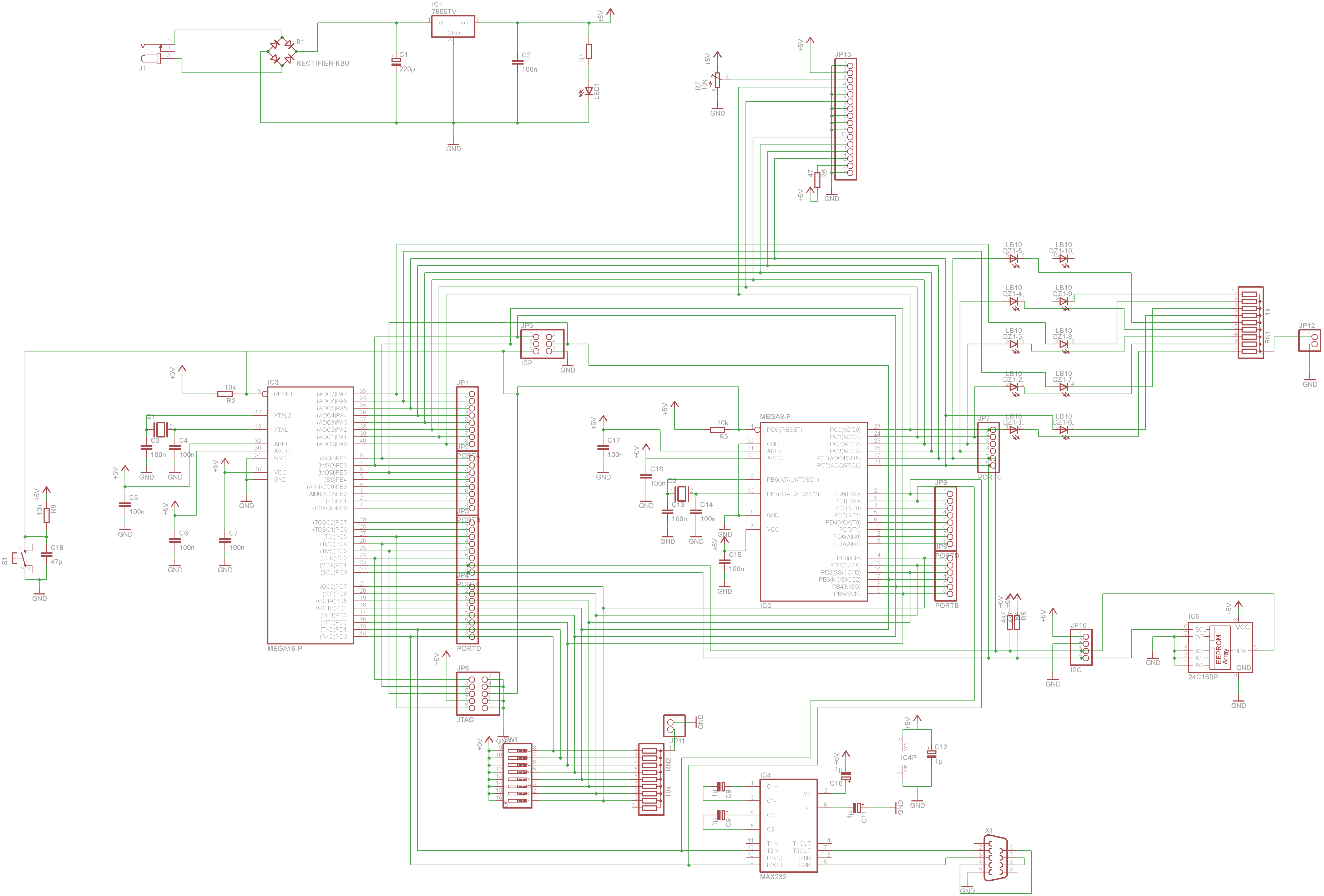

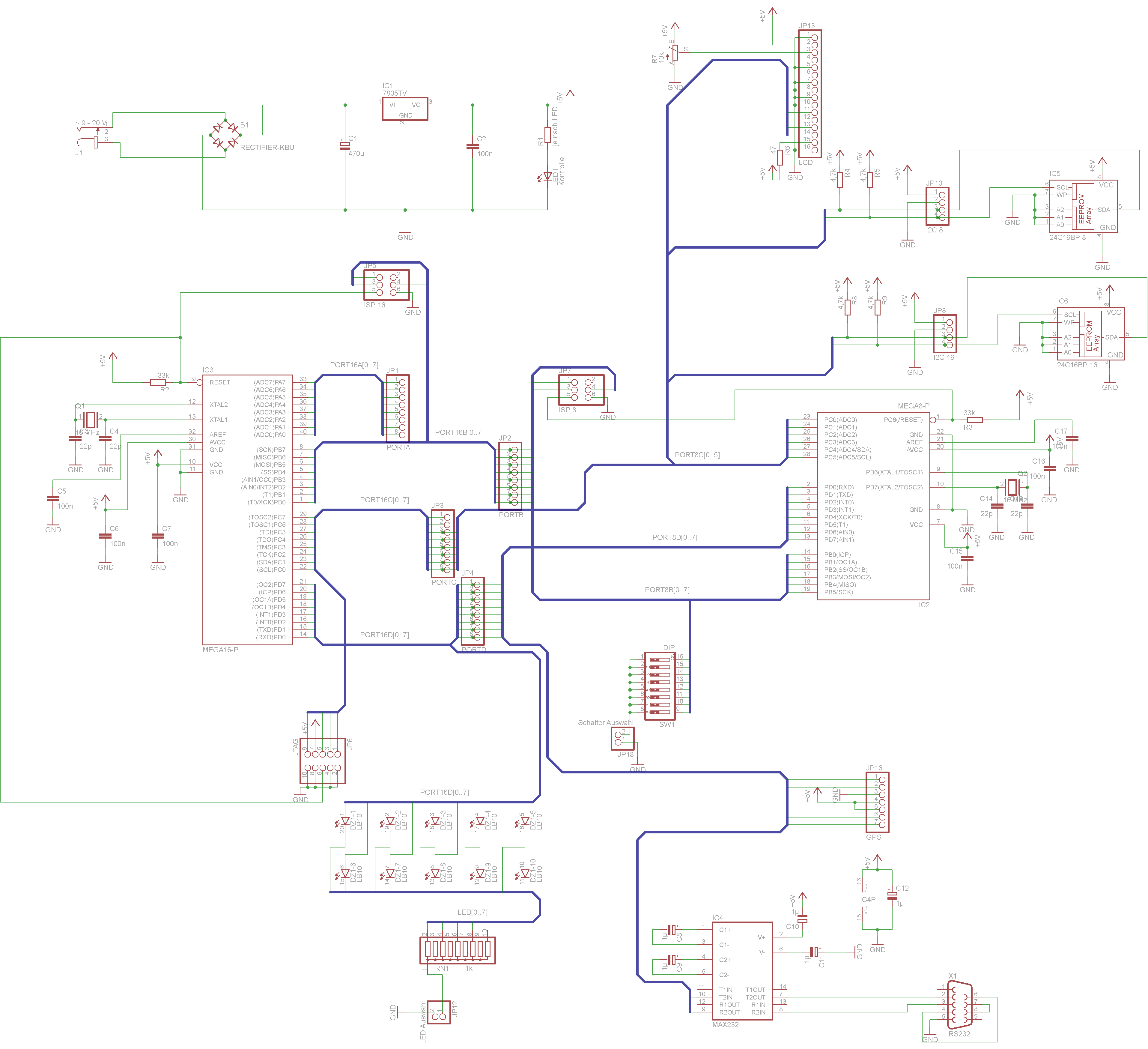

ich habe jetzt meine zweite Version vom Universaltestboard "auf dem
Papier" fertig.
Wie ich bereits erwähnt habe sind nun die Ports jeweils nur auf eine
Buchsenleiste.
Außerdem musste ich ISP und I²C so machen, dass man über Jumper jeweils
auswählen muss, ob man den 40- oder 28-poligen AVR bestückt hat. Wenn
ich das nicht gemacht hätte wären durch diesen Aufbau bedingt einige
Bits eines Ports untereinander verbunden.
Zudem ist noch ´ne Buchsenleiste für mein SkyTraq Venus 6 GPS Modul
dazugekommen. Die ersten vier Pins sind wohl nicht
erläuterungsbedürftig. Pin 5 ist für BackUp-Batterie. Da ich die aber
nicht bestücke muss das mit Vcc verbunden werden. Pin 6 gibt ein Puls
pro Sekunde raus, wenn Positionfix vorhanden ist. Pin 7 ist ein
Mode-Auswahl-Pin: Hier kann man zwischen dem "low power acquisition
mode" und dem "enhanced acquisition mode" (zieht mehr Strom) wählen.
Jaa, ich gebe zu es ist schon ziemlich unübersichtlich geworden, aber
ich weiß nicht wie ich das besser machen soll.
Meine Bitte an das Forum ist nun, dass ihr nochmal drüberguckt.
Vielen Dank
Modellbauer
EDIT: Ihr müsst auf "Grafik anzeigen" (in Firefox) , sonst sieht man
leider nicht viel.
Dein Reset Taster erzeugt einen Kurzschluss.
JP17 würde ich weglassen und in Software machen, ist Geschmackssache.
Wie schon gesagt, die Dipschalter nach GND und die Widerstände
weglassen.
von Heiko (Gast)
Moin,
neben dem Reset-Kurzschluss ("Plus auf Masse, das knallt Klasse" oder
so) sind mir noch ein paar nicht verbundene LEDs aufgefallen - könnte
aber auch Absicht sein, ist das eine Diodenzeile mit zehn LEDs, von
denen du nur acht verwenden willst?
Ich würde ferner wahrscheinlich zwei getrennte ISP-Stecker verwenden, um
die vielen Jumper zu sparen - das ist einfach eine weitere, nicht
unbedingt nötige Fehlerquelle ("warum tut das Scheiß-Teil nicht" und
nach drei Stunden "oh, der Jumper steckt ja noch falsch" - denk auch
dran, dass die Platine vielleicht auch mal ein halbes Jahr in der Ecke
liegen wird und du danach vielleicht nicht mehr so genau weißt, welche
Jumper wie wohin müssen).
Bei I2C hängt das davon ab, wie teuer so ein EEPROM ist :)
Die DIP-Schalter nach GND statt +5V und die Pulldowns (dann Pullups)
weglassen wurde dir ja schon öfter empfohlen. Dann kannst du nämlich die
internen Pullup-Widerstände der Mikrocontroller nutzen, interne
Pulldown-Widerstände haben AVRs nicht.
30k-Widerstände (für Reset) sind sicherlich auch nicht so leicht zu
finden - 33k schon eher :)
Ansonsten: Machen. Sieht aber nach deutlich zu viel für ein einseitiges
Layout aus, auch mit PDIP und Leiterbahnen zwischen Pins hindurchführen.
Übersichtlicher machen könnte man das evtl. mit BUSsen. Statt acht
Leitungen=acht Strichen pro Port nur einen Strich. Ist aber ein
zweischneidiges Schwert, weil damit u.U. nicht mehr auf den ersten Blick
deutlich wird, welche Anschlüsse womit verbunden sind. Das funktioniert
folgendermaßen:
1) Bus zeichnen (eine dicke blaue Linie) von etwa vier Einheiten Abstand
zu einem Controller-Port bis etwa vier Einheiten Abstand zu der
Buchsenleiste.
2) Bus umbenennen in (z.B.) PORTB[0..7] oder MISO,MOSI,SCK,SS,RESET
oder...
3) Net (grüne Linie, was man normalerweise für Verbindungen nimmt) auf
Bus anfangen (evtl. mit Rechtsklick, bin mir gerade nicht ganz sicher)
und es erscheint eine Liste, aus der du auswählen kannst, welches der
Signale auf dem Bus du verbinden willst (z.B. PORTB0). Fertig.
Mehrere Schaltplanblätter verwenden (z.B. je eins für Mega16, Mega8,
Buchsenleisten und LEDs) scheitert wahrscheinlich daran, dass du wie ich
nur die Free-Lizenz hast? Wenn nicht: Netze, die den gleichen Namen
tragen, werden auch über mehrere Schaltplanblätter hinweg verbunden.
MfG, Heiko
Guten Abend nochmal,
Wurde beseitigt.
Stimmt, wenn ich es eh schon am µC-Pin habe, ist das eigentlich
überflüssig.
> weglassen.
Jo hab ich jetzt so gemacht.
So ist es. Hab noch keine mit nur 8 LEDs gefunden.
Überzeugt, das ist leider Gottes schon öfter vorgekommen, dass niemand
mehr wusste, was jetzt wo wie muss...
Ist jetzt auch doppelt.
Siehe oben.
Alles klar, Chef. Wird gemacht :-).... (wobei ich auch 30k bei Reichelt
gefunden habe).
> folgendermaßen:
> Buchsenleiste.
> oder...
Perfekt. Genau sowas habe ich gesucht. Habe ich schon oft in
Elektronikfachmagazinen (...) gesehen und habe nie gewusst wie man das
macht. Diese Menschenkenntniss ...
Ja so ist es...
Vielen Dank an euch beide!!

von Jens (Gast)
Hallo Fabio,
ärgerlich, der verschwundene Plan. Aber das hält Dich nicht ab, oder?
Hätte auch noch ein paar Anmerkungen:
 - Sollte am Pin 2 des ISP-Steckers nicht +5V liegen?
   Zumindest meine Prommer erwarten da eine Spannung...
 - Etwas Ähnliches beim JTAG-Stecker: Pin 4 = Vref. Und Pin 8 sollte
eher offen sein, scheint mir. Bin aber nicht ganz sicher.
 - Durch Deine Bus-Zeichentechnik wird die Sache zwar übersichtlicher,
   aber welcher Anschluss wo endet, ist nicht mehr zu erkennen
   > Label verwenden...
 - Ich bevorzuge es, 5V und Masse auch auf den Erweiterungssteckern zu
haben. Das gibt dann runde 10 Pins...was wiederum prima zu den
spottbilligen 2x5 Pfostenleisten passen würde...
 - Führe die unbenutzten RS232-Treiber auf Steckerleisten, der große
ATmega644P hat zwei serielle Schnittstellen. Und Software-UARTs sind
auch gar nicht schlecht...
 - Der GPS-Rx liefert ja vermutlich ein serielles Signal mit TTL-Pegel.
Das kollidiert dann möglicherweise mit dem Ausgang des RS232-Empfängers.
Ich würde eine Auswahlbrücke vorsehen. Du könntest zwar auch den MAX232
zeiehen, aber dann fehlt Dir der lebenswichtige Debug-Ausgang 'serielle
Schnittstelle'.
Eher eine Glaubenssache: Ich habe ein ähnliches Board mit einem 40pol.
Stecker (2x20) versehen und da alle Proz-Pins draufgeführt (umsortiert,
um das Layout zu vereinfachen). Mit einem Flachbandkabel kann man dann
mehrere Erweiterungskarten anschliessen. Der Grund ist einfach: Die
vielen Spezialfunktionen auf den Pins liegen nicht immer so zusammen,
dass das gewünschte Interface auf einem Stecker realisierbar ist.
Aber wie gesagt, Geschmackssache... teuer ist es jedenfalls nicht...
Jens
Nein. Mich hält nichts ab. =) Ne, aber wir haben im gleichen Augenblick
gepostet. Also siehe einen Eintrag über dir.
Nee, tut meiner nicht. Ist aber so ein selbstgebasteltes einfachst Ding.
Um für die Zukunft "gewappnet" zu sein habe ich das jetzt mal wählbar
gemacht.
Hab ich nochmal bei Atmel nachgeschaut. Sah auch da so aus, also nicht
so wie bei mir.
>    > Label verwenden...
Habe ich jetzt mal nen bisschen öfter verwendet. Aber nicht überall. Ich
werde alles später noch entzerren und dann auch die Labels einfügen.
Ja, das ist ne gute Idee. Habe ich ganz vergessen.
Ist gemacht...
> Schnittstelle'.
Ich verstehe das mit der Auswahlbrücke nicht, weil dann kann ich doch
auch nur eine Sache verwenden. Ohne die Auswahl kann ich dann halt auch
nur jeweils eine Sache anschließen. Oder wie?
Ich habe mich entschieden es erstmal so zu machen, wie im Plan.
Jens schrieb:
> Gruß
> Jens
Gruß und Dank zurück.

von Michael M. (Gast)
universal <-> 7805
von Jens (Gast)
Hallo Fabio,
finde ich gut, wie Du Dir Deine Dinge aus den hereinschneienden Tipps
herauspickst...
Mit der Auswahl des seriellen Signals meinte ich folgendes: Du hast als
serielles Eingangssignal entweder den GPS-Empfänger oder die Daten, die
per RS232 kommen. Da brauchst Du eine Auswahl (sonst treiben GPS-Rx und
MAX232 gegeneinander): Entweder durch Entfernen des MAX232 das
GPS-Signal freischalten oder hierfür einen 3er-Jumper. Entfernst Du aber
den MAX232, kannst Du den seriellen Port (wenn er GPS-Daten liest) nicht
mehr für Debug-Ausgaben verwenden. Und das halte ich für ungünstig.
Ich kenne zwar Dein sonstiges Meßumfeld nicht, aber zwei Dinge braucht
man immer wieder:
 - Ports mit LEDs und der Anschlussmöglichkeit für ein Scope oder
ähnlich für zeitkritische Ausgaben
 - Serielle Schnittstelle für komplexere Ausgaben ohne genauen Zeitbezug
Das wäre übrigens noch ein Punkt: Ein paar Messpunkte mit
Anklemmmöglichkeiten und auch für die Masse so etwas. Ich habe mir einen
kleinen USB-Logicanalyzer gegönnt, der macht vieles einfacher und
schneller, aber ohne ein paar Klemmpunkte nützt der auch wenig.
Da lacht mich noch etwas an: Der Gleichrichter in der
Spannungsversorgung bietet natürlich Vorteile, aber auch einen
entscheidenden Nachteil: Das Massepotential Deiner Schaltung liegt um
eine Diode, also ca. 0,7V höher als das des Netzteils. Wenn Du andere
Teile der Gesamtschaltung direkt vom Netzteil versorgst (keine Ahnung,
vielleicht einen Motor), dann hast Du zwei Massen. D.h., meistens sind
sie gebrückt, damit überbrückst Du die Diode im Gleichrichter.
Also, mein 'Grauhaar'-Tip: Eine Diode als Verpolschutz im Plus-Zweig,
aber die Masse direkt durchschalten (es sei denn, Du willst wirklich mit
Wechselspannung arbeiten). Bist Du unsicher, dann lass den Gleichrichter
drin, aber überlege Dir beim Bestücken, ob Du nicht lieber eine Brücke
im Massezweig und eine Diode im Pluszweig einlötest - je nach
Anwendungsfall.
Auslöser dieser Anmerkung ist übrigens eine praktische, schlechte
Erfahrung mit genau dieser Schaltung, die in vielen TNCs im Amateurfunk
Verwendung findet...
Ich habe mir eben Deinen neuen Plan noch einmal angeschaut - ich würde
die +5V und GND nicht auf einen eigenen Stecker legen, sondern die 8pol.
Portstecker um + und - erweitern. Ob Du die dann SIL, also 10 Pins in
Man hab ich mich wieder blöd angestellt, klar jetzt verstehe ich das.
Wird gemacht. Danke für die ausführliche Erklärung.
> man immer wieder:
Einen Port, an den man LEDs anschließen kann, habe ich doch?!
Mit dem Scope kann ich doch einfach mit ´nem Tastkopf auf die Beinchen
im Sockel bzw. an die jeweiligen Portleisten oder wie soll ich das
anders machen??
Was heißt denn komplexere Ausgaben ohne genauen Zeitbezug??? Weil eine
Serielle habe ich doch?!
Wie kann ich denn in Eagle solche Messpunkt machen??
> Anwendungsfall.
Ja, ich hatte das von einer anderen Schaltung übernommen. Hier brauche
ich wirklich keine Wechselspannung. Wird auch gemacht.

doppelten Komponenten handelt es sich um folgendes Problem: Angenommen
wir hätten jetzt nur ein ISP-Stecker. Und jetzt möchte ich jeweils meine
MOSI-Leitungen auf den Stecker legen. Schön und gut, PB5 vom Mega16 und
PB3 vom Mega8 an den Stecker. Da jetzt aber Pin 5 vom einen und Pin 3
des anderen Port B am ISP-Stecker zusammenkommen, und ich ja Port B auf
eine Buchsenleiste gelegt habe, sind - zB wenn der Mega16 bestückt ist -
Pin 5 und Pin 3 von Port B dauerhaft verbunden. Also habe ich gedacht,
dass ich mir das so mache, dass ich über Jumper auswählen kann, ob jetzt
mit dem Mega 8 oder 16 verbunden sein soll. Dann kam aber der Einwand
von
Heiko.
Das habe ich auch eingesehen und verändert. So trug sich das also zu...
So nach so viel Text ist aber leider immer noch nicht Ende:
Ich habe nämlich folgendes Problem: Ich wollte jetzt die Wannenstecker
für
die Flachbandkabel einfügen (damit man nichts falschherum stecken kann),
und wenn ich das Net jeweils vom 16 und 8 an den Pin des Wannensteckers
machen möchte, kommt die Fehlermeldung "Kann die Bus-Segmente "PORT16B0"
und "PORT8B0" nicht verbinden". Die Busse (?) müssen jeweils einzeln
sein,weil sonst wieder das Problem, was ein paar Zeilen höher steht
auftritt. Hat irgendjemand nun eine Idee, wie ich das lösen kann?
Das ist auch der Grund dafür, warum der neue Plan noch nicht im Anhang
ist.
Das wäre es dann erstaml.
Danke
Modellbauer
von Andi (Gast)
Wenn es noch jemanden interessiert, habe ich mal die Schaltpläne von
meinem Uni-Board hochgeladen......
von Andi (Gast)
Taster und LED
von Andi (Gast)
Display´s
von Andi (Gast)
Und die Controller....

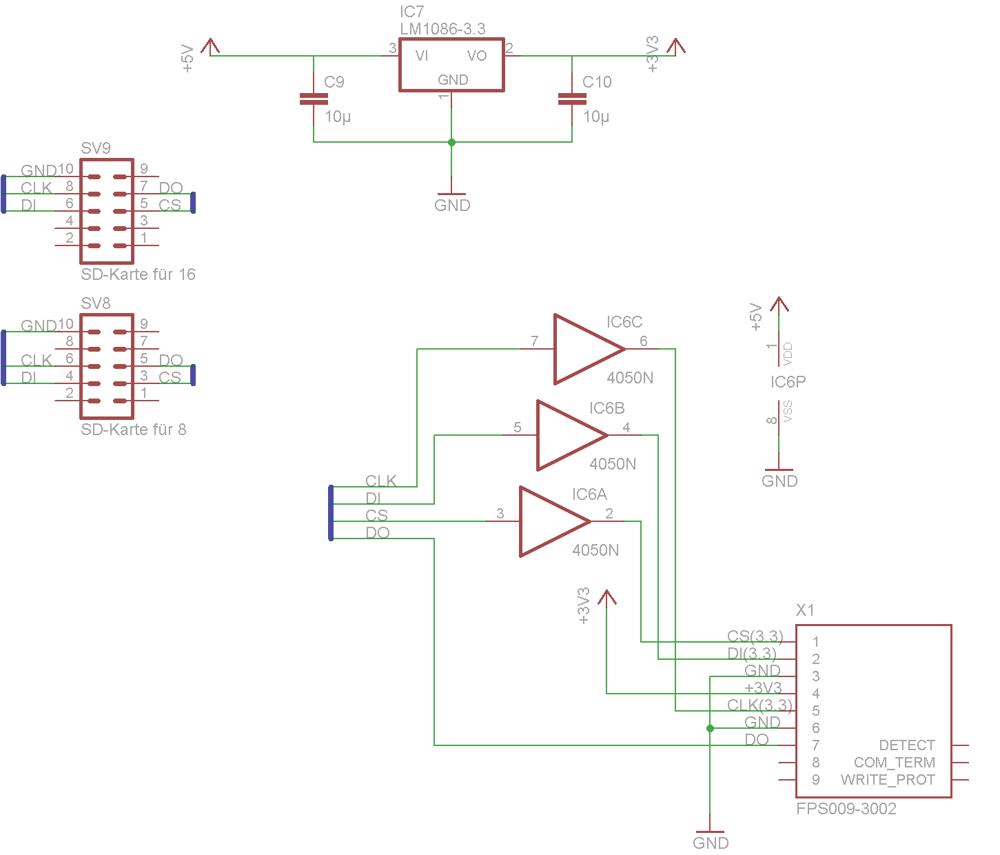

@ Andi: Ja, danke für den Hinweis. Werde ich mir mal in Ruhe anschauen.
Ich habe jetzt nur eben die SD-Karten-Sache gemacht. Habe es nur so wie
ich meine gemacht.Kann man das so inder Art machen? Könnt ihr mir
sicherlich noch viele Tipps geben?! (Hoffe ich)
Danke.

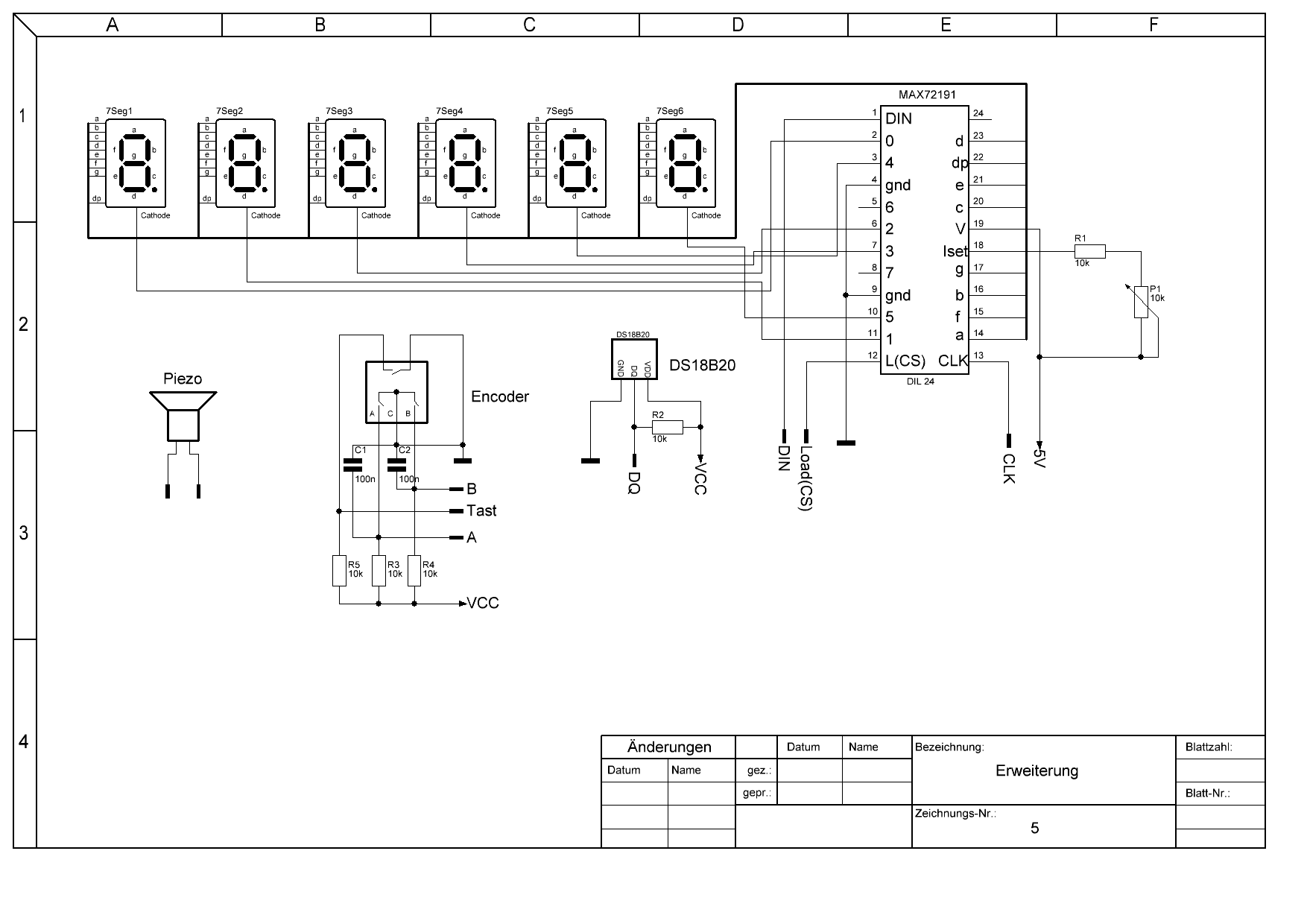

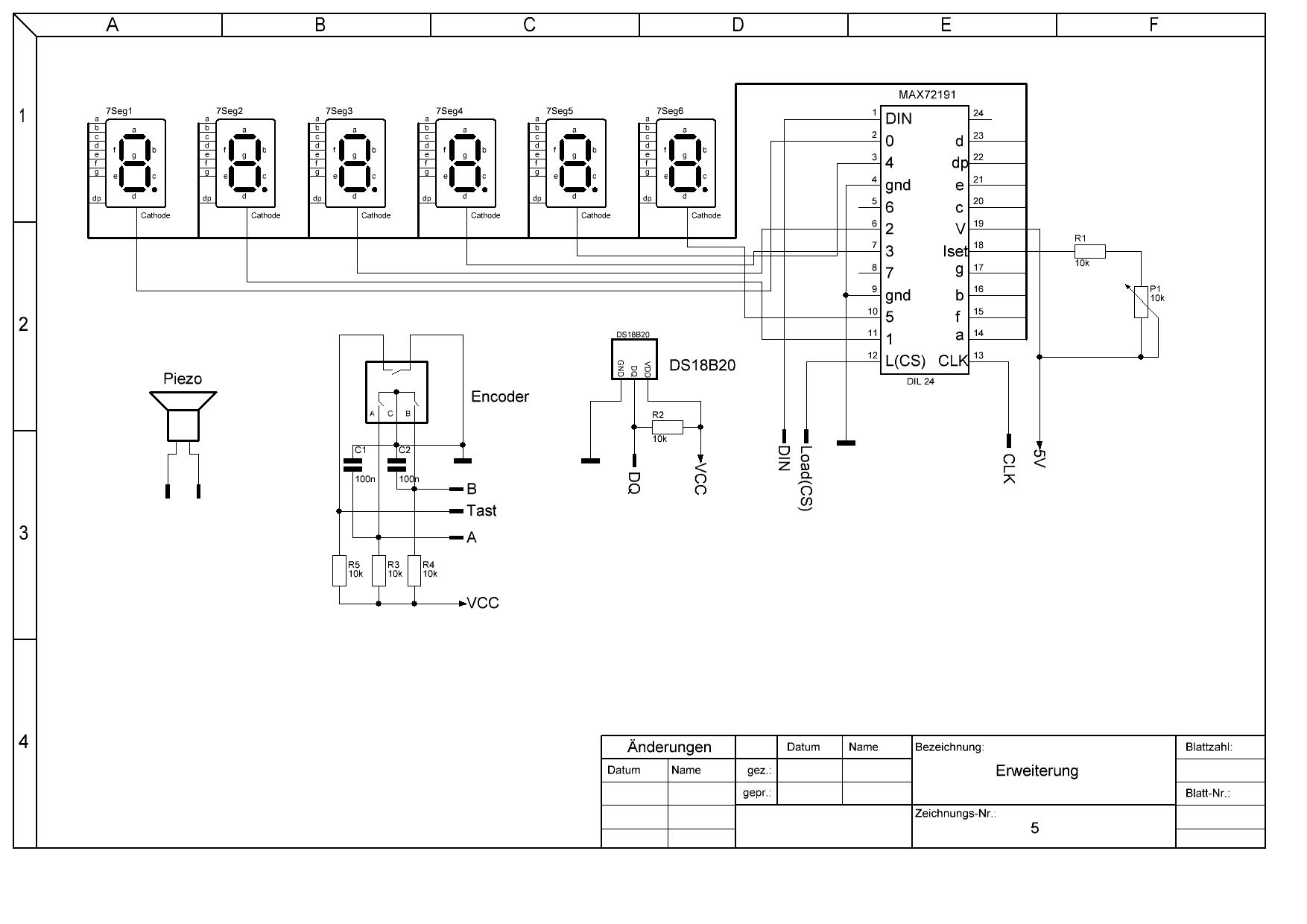

von Andreas S. (andi1301)
Hab mal den Schaltplan der Erweiterung angehangen....

ich habe eben den Artikel "Schwing das Zepter!" in der Märzausgabe der
Elektor gelesen. Sieht ja auch ganz interessant aus, was da alles drauf
ist.
Für mich sind vor allem das BTM222, der FT232RL, der DS1820 und der
Beschleunigungssensor (würde ich aber am Kable anschließen, weil das
ganze Teil zu bewegen ist doof) interessant.

Zu meiner SD-Karte: Hat denn keiner was zu meckern? Vorallem an der
Versorgungsspannung...

ich ja auch die in der TO92-Ausführung nehmen.
Zu den 7-Segment Dingern: Ich habe lieber mein LCD drauf (mag die
7-Segment seit billigen LCDs nicht mehr :) ).
Summer und Encoder weiß ich noch nicht ob das noch passt, aber wenn ist
der ja in zwei Minuten hinzugefügt.
MfG
Modellbauer

Moin, zu deiner SD-Karte. Ich würde lieber die versorgungsspannung
variabel gestallten (so wie auf meinem Board), und bei SD-Karten nutzung
einen AVR-L Typen verwenden und die Levelshifter wech lassen. Bei den
meisten SD-Karten Projekten werden eh 3,3V gebraucht (Datenlogger, MP3
u.s.w). Ist aber alles geschmackssache.
