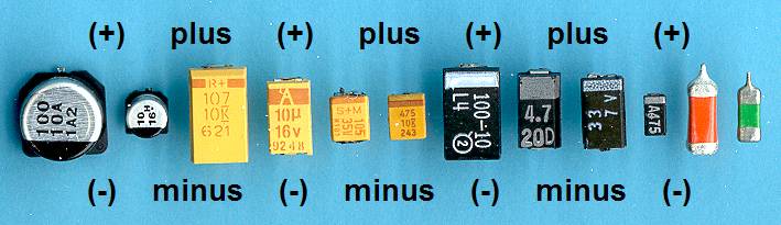

Und weil ich Polarität auch noch im Titel des Threads stehen habe:
Alu-Becher-Elkos sind immer am Minuspol gekennzeichnet, sowohl bei den
großen als auch bei SMD. Tantal-Elkos (die als SMD in einem eckigen
Gehäuse kommen und sonst Tropfenform haben) sind am Pluspol
gekennzeichnezt. Anbei ein gutes Bild dazu.
Wenn man das so stehen lassen kann, bitte ich um kurze Zustimmung.

Ist doch aber kein Problem, sowas einfach mal selbst zu fotografieren,
dann ist man jegliche Urheberrechtsprobleme los.  Bei der Gelegenheit
kann man gleich noch alles auf Millimeterpapier legen und die gängigen
Gehäusebezeichnungen bei den Ta-Elkos daneben schreiben.
Wenn sich keiner findet, kann ich das gern tun, ich habe einen Haufen
abgelöteter SMD-Elkos rumliegen in allen Größen.
Wenn ich mir's recht überlege, müsste sich das Bild sogar sinnvoll
mit einem Scanner erfassen lassen.

Stefan B. schrieb:
> Jörg, das wäre klasse! Das ELV Bild nehme ich aus dem Artikel raus.
OK, ich habe dort ein Bild hinterlassen und gleich ein wenig
kommentiert.  Die Spannungsfestigkeit von Tantal-SMD-Elkos, die
mit Buchstaben bezeichnet wird, musste ich auch erstmal
recherchieren.  Die ist gar nicht so offensichtlich.
