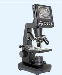

von Alex (Gast)
von Gerd (Gast)
Willst Du Wasserflöhe beobachten? Für Elektroniker sehe ich keinen Sinn
darin. Darunter arbeiten kann man nicht. Zur Endkontrolle braucht man
was beweglicheres (z.b. das MICROSKOP USB 2M von Reichelt - obwohl es
die 1.3MP-Version des Geräts für 39 EUR genauso gut tut, siehe ebay).
