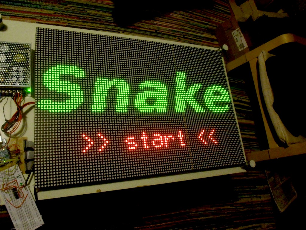

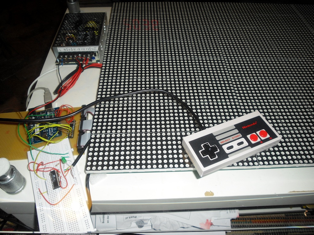

Habe jetzt die setPixel Funktionen und das schreiben auf das Display
optimiert. Somit schaffe ich ca. 50 Bilder pro Sekunde vom
Flash-Speicher auf das Display zu schreiben. Werde nach kleinen
Anpassungen auch mein Python Skript veröffentlichen mit dem ich die GIF
Bilder exportierte.
Habe mir auch alte NES Controller besorgt und ein kleines Snake
programmiert. Video gibts hier:
http://tobiscorner.floery.net/projects/avr/arduino-ikea-coffee-table-hack-–-snake/232
