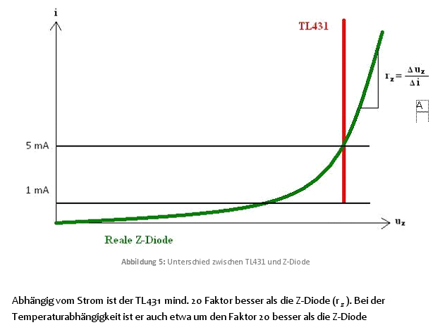

Reicht dir der Umstand, dass 2,7V Z-Dioden eine haarsträubend schlechte
Charakteristik besitzen? Erst ab 5-6V ist die Strom/Spannungs-Kennlinie
wirklich gut.
Motorola-Datasheet einer 2,7V Z-Diode: 2,2V bei 1mA, 3,0V bei 10mA.
Zuzüglich Fertigungstoleranz. Die Temperaturabhängigkeit vom ca. 2mV/K
könnte auch eine Rolle spielen.
Schlag mal den Preis eines TL431 nach.

Gast #1619880
Ein Bild sagt mehr als 1000 Worte.
Noch besser ist, das mal live zu erleben.
Man nimmt einen TL431 bzw. LM385-Z2,5 über 10kOhm an ein Labornetzteil
und misst mit einem DMM die Referenzspannung an dem Teil.
Und wenn man dann die Spannung von 3V....30V ändert und sich
bei Uref in der 3. Nachkommastelle der Anzeige nichts tut,
schaut man unwillkürlich, ob evtl. die Hold-Taste eingerastet ist.
Und wenn man dasselbe mit einer Z-Diode macht, fragt man sich
ob der taumelnden Spannung, was da denn stabilisierend sein soll.
