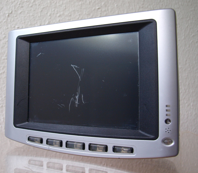

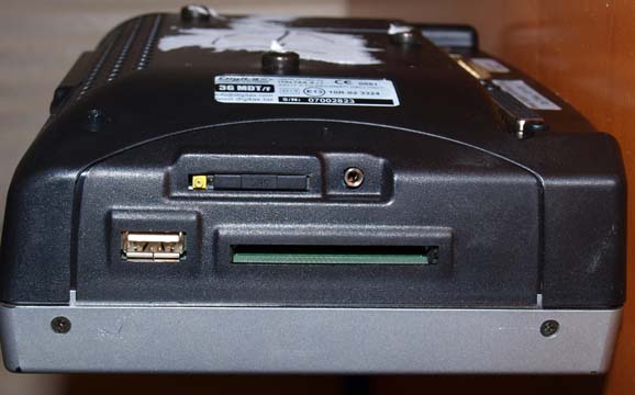

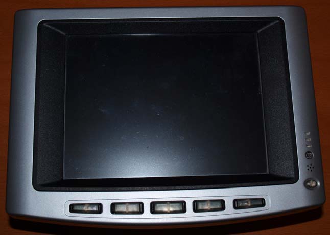

Zum Verkauf steht ein spezielles Ortungssystem, Digitax 3GMDT/F made in italy by ITALTAX Das Gerät ist quasi ein mini PC, ideal für Basteleien im Auto. Optischer Zustand dieses Gerätes gut. Hier die features: - 4 Zoll Touchscreen Display - GPS Modul - GSM Modul - USB - CF oder ähnlicher Karteneinschub - Simkartenhalter - Audio Ausgang - Microfon - Lautsprecher - direkter Eingang eines Videosignals über Systemstecker möglich - Win CE.net 4.2 Pro - kleiner Lüfter unterseite - 5 Tasten auf der Vorderseite unterhalb des Displays Leider gibt es keine Dokumentation oder Kabel/Stecker. Hier ist der Bastler gefragt. 45 Euro + 5 Euro Versandkosten Ich habe auch noch ein Gerät mit großen Kratzern auf dem Display, das gibt es für 32 Euro. Viele Grüße DTR

einen mit kratzern auf der vorderseite habe ich noch
es ist wieder ein Terminal übrig! Dieser ist im sehr guten Zustand - mit: - Tochscreen 6" Zoll = ca 15.5cm Diagonale (nicht 4" Zoll!) - mini PC - GPS Modul - GSM Modul - USB - Micro - Lautsprecher Fotos siehe erstes posting. 40 Euro inkl. Versandkosten Viele Grüße Daniel

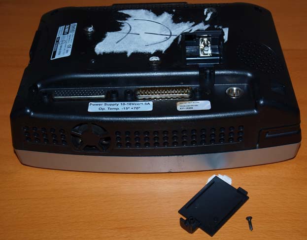

Moin! Die Versorgungsspannung muss an den weiblichen D-Sub Steckverbinder angeschlossen werden. Pin 15 ist die Masse Pin 31 ist +12 Volt MfG alex
Vielen Dank Alex für die Info!! Weiß jemand wo ich die passenden Stecker finde oder wie die genaue Bezeichnung der Stecker lautet? Könnte dann je nach Kosten mehrere Stecker Einkaufen und diese dann direkt beilegen.(kommt bestimmt günstiger als Einzelbestellungen) Wenn noch weitere Signale mit PIN Nr erkannt werden, gerne posten! :-) Viele Grüße Daniel
Moin! Das sind 44 polige D-Sub Steckverbinder! Die gibt es bei zum Beispiel bei Conrad für 1,60 pro Stück. Das Männchen gibt es unter der Nummer 741664 - 62 Das Weibchen gibt es unter der Nummer 741636 - 62 Ich habe den "kleinen" jetzt mal in Betrieb genommen. Nach dem Systemstart startet automatisch "Truck24". Bislang habe ich noch keine Möglichkeit gefunden, das Programm zu beenden. Es ist ein Benutzer "Admin" in T24 eingerichtet, für den aber ein Passwort benötigt wird. Weiß da irgend jemand vllt. mehr? @Daniel: Hast du mal wegen des 3G-Moduls nachgesehen? MfG Alex
Also ich habe nun auch mal ein Modell angeschlossen, weitere Belegungen: Der männliche Stecker kann auch verwendet werden, dort ist PIN 15 und 30 gebrückt und 12VDC+ PIN 18 Masse es startet ein Windows CE mit der Truck24 Software, das Touchscreen hat eine sehr gute Bildqualität und funktioniert prima. @Alex, ein Mc39i GSM Modul wäre vorhanden, würde Dir das helfen? Viele Grüße Daniel

Moin! Ich habe letzte Woche mal mit Truck24 telefoniert. Du musst als Benutzername "+8782524+" also +Truck24+ in SMS-Schreibweise eintragen und dann bestätigen. Dann kannst du, wenn du unten Links in die Ecke tippst, die Ausgeblendete Taskleiste sichtbar machen. Nun musst du nur noch im Verzeichnis Harddisk die Truck24 Ordner löschen und das System einmal vom Netz trennen. Nach einem Neustart versucht er zwar immernoch zu initialisieren, lädt aber kein T24 mehr. Ich werde in der kommenden Woche mal versuchen, eine saubere CF-Karte zu erstellen, damit das System komplett "frei" wird. Wenn irgendjemand eine Quelle für das SDK ausfindig macht, bitte melden. MfG Alex
Super :) Danke Alex! Die Truck24 Ordner konnte ich irgendwie nicht komplett löschen, beim Neustart versucht sich immer noch "LOGOS" zu starten, hat aber Probleme mit 2 Dateien.. "Ich werde in der kommenden Woche mal versuchen, eine saubere CF-Karte zu erstellen, damit das System komplett "frei" wird." Das wäre klasse, ich hab nämlich grad noch ne 2 GB CF Karte rumliegen ;)
Moin! Sorry, hatte einen Schritt vergessen: Du musst nachdem du die Taskleiste erreicht hast, mit dem Taskmanager (ALT+TAB hat bei mir nur auf einer USB-Tastatur funktioniert) sämtliche laufenden Programme von T24 beenden. Dann kannst du alles löschen
