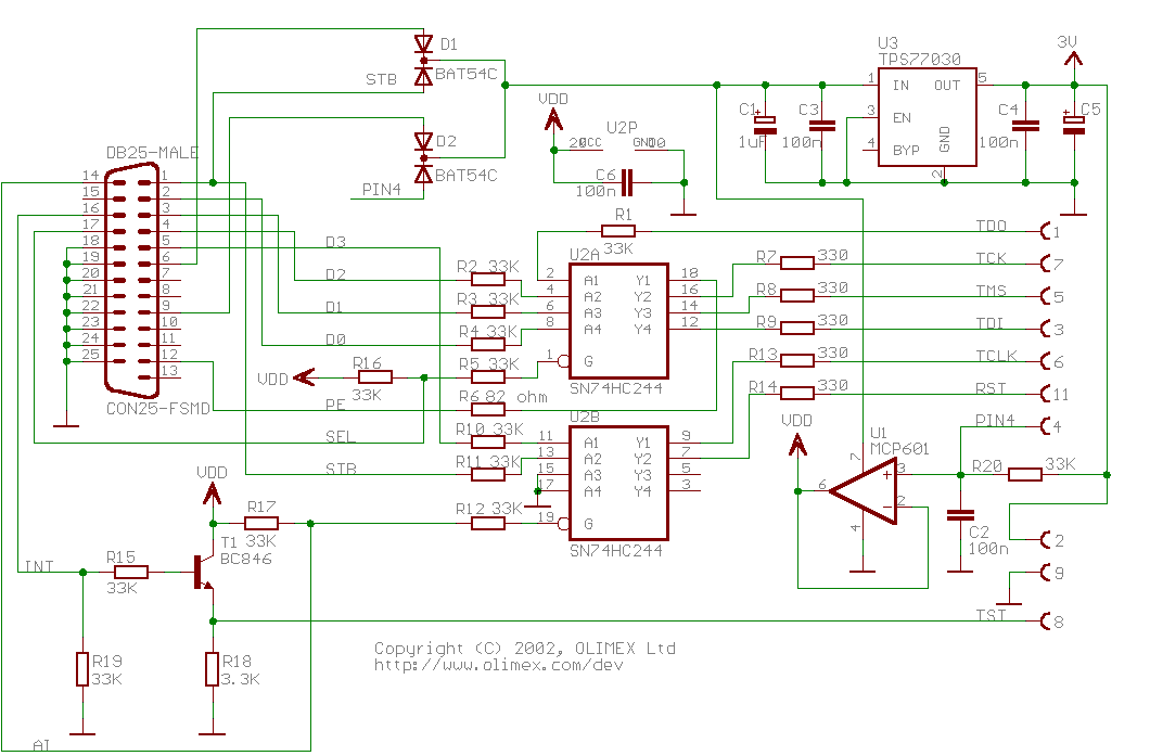

ich möchte mir den OLIMEX JTAG-Programmer (Siehe Anhang) nachbauen.
Ein paar Sachen im Schaltplan sind mir aber unklar.
Sicher gibt es ein paar Leute unter Euch, für die das kein Problem
ist.
Meine Fragen:
1.Was für eine Spannung ist VDD? Eigentlich müßte VDD doch PIN 14 des
Parallelports sein. Im schaltplan ist jedoch ein 33k Widerstand (R17)
dazwischen.
2.Wozu wird der 3V-Ausgang des Spannungsreglers über R20 wieder über
die Diode D2 zum Eingang (~5V?) des Spannungsreglers zurückgekoppelt?
3.Was bewirkt eigentlich U1?
Für jeden sachdienlichen Hinweis wäre ich sehr dankbar, da ich nicht
einfach die Schaltung stupide nachbauen möchte...
MFG
Andy

zu 1.
Vdd ist die Versorgungsspannung dord liegen 5V für U2. Die 5V kommen
aus dem OP U1.
zu 2.
Da wird nichts zurückgekoppelt! Der Op ist als Impendanzwandler
geschaltet.
zu 3.
Sobalt der Spannungsregler 3V ausgibt, schaltet der Op um und gibt auch
eine Spannung an VDD ab.
