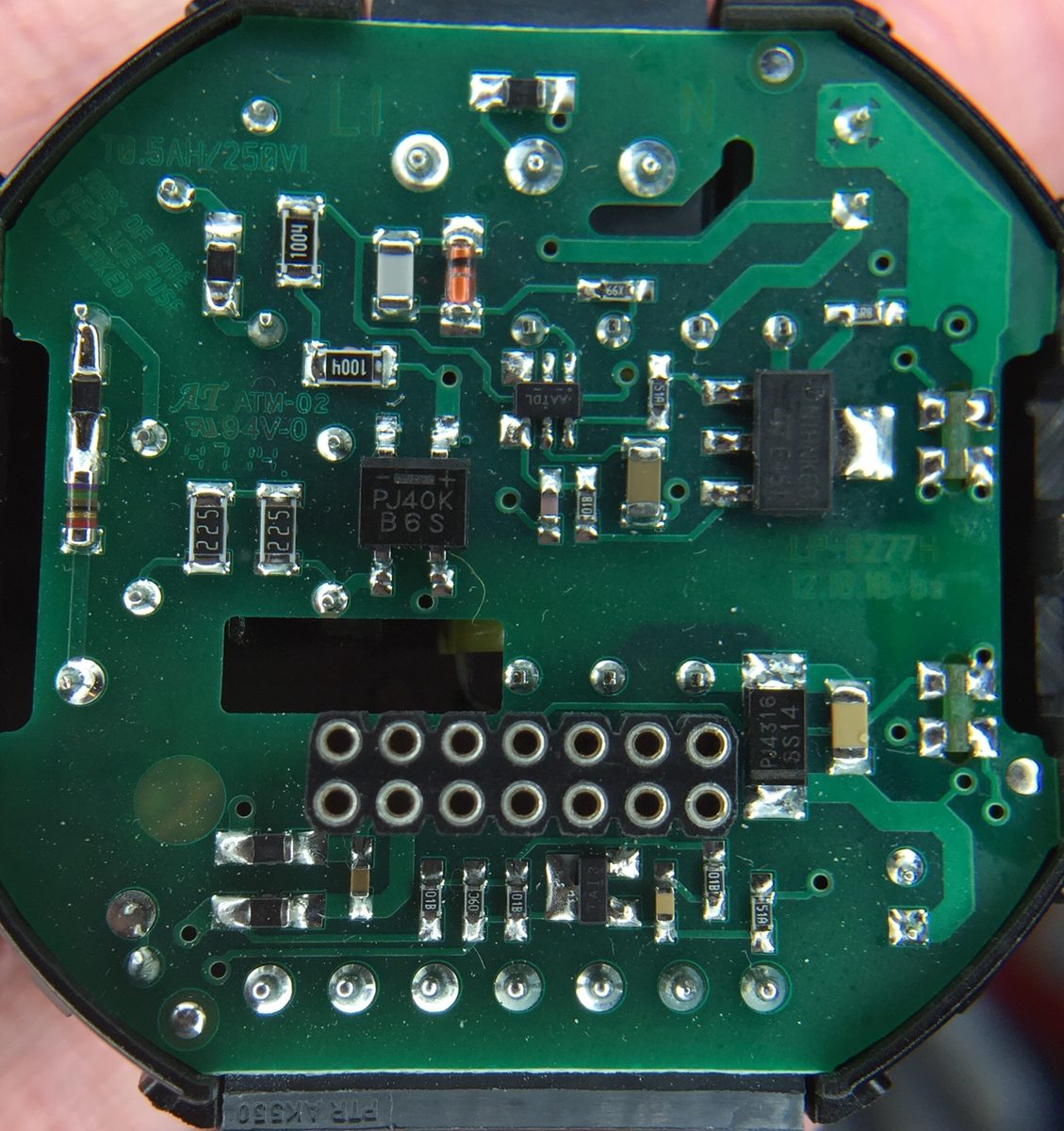

Hallo, habe in einem Schaltnetzteil ein Bauteil SOT23-6 mit Aufdruck AATDD. Ist wohl ein Maxim, aber welcher? Gibt es eine Maxim-Code-Liste oder kennt den jemand? Danke Max

Hallo, habe in einem Schaltnetzteil ein Bauteil SOT23-6 mit Aufdruck AATDD. Ist wohl ein Maxim, aber welcher? Gibt es eine Maxim-Code-Liste oder kennt den jemand? Danke Max Poste mal ein Foto. AATDD ist imo sicherlich keine Typenbezeichnung von Maxim, die haben immer Nummern (z.B. MAX0815 oder MAX4711).

Christian T. schrieb: > AATDD ist imo sicherlich keine Typenbezeichnung von Maxim, die haben > > immer Nummern (z.B. MAX0815 oder MAX4711). Es ist nicht die Typbezeichnung, die suche ich ja, sondern der Marking-Code. Foto geht leider gerade nicht, aber mehr als ADDTDD steht nicht drauf. Max
#1622285
Meine natürlich AATDD ! Maxim ist (neben TI, bei denen die entsprechende Seite gut versteckt ist) der einzige IC-Hersteller, den ich kenne, bei dem man direkt nach einer SMD-Markierung fragen kann: http://www.maxim-ic.com/design/packaging/topmark.cfm AATDD gibt es nicht, aber wenn du AAT eingibst, erhälst du einen MAX6324BUT29 im 6/SOT-23-Gehäuse, der mit AATD markiert sein soll. Passt das zu deinem Teil?
#1622499
Leider past der MAX6324 nicht ;( Es ist ja auch kein Logo drauf, daher das Maxim mit "?". Dachte weil die sonst auch AA... haben. Max Vielleicht machste ja dann doch mal ein Foto. Vermutlich ein Chip von Analogictech.com Schnelle Suche dort ergab aber keinen direkten Link. Vielleicht einfach mal dorthin mailen und abwarten. Ansonsten die Chips dort einzeln Datenblatt letzte Seiten mit den Gehäuse-Infos befragen. Ich kram mal was altes hoch... Suche ebenfalls Bauteil mit der AATD, aber ich hab ein Bild... Könnte mir vielleicht jemand verraten was das ist.

#4838526
Steffen S. schrieb: > Ich kram mal was altes hoch... > > Suche ebenfalls Bauteil mit der AATD, aber ich hab ein Bild... > Könnte mir vielleicht jemand verraten was das ist. WAS das ist kann ich dir sagen, es ist ein SMPS Controller (Switched Mode power supply) mit externem Schalttransistor. Man sieht ja sehr schön das Layout mit dem Gleichrichter, oben rechts die Beinchen des Pufferelko, darunter der Schalttransistor. Der Übertrager hat auf der Primärseite 4 Beinchen, rechts dei beiden Beinchen des Übertragers die eigentliche Primärwicklung, links zwei Pins für die Feedbackspule. Das Feedbacksignal geht auf den SOT23-6 namens AATDL. Dieser steuert auch den dicken Schalttransistor. Google mal nach "smps controller sot23-6", dann siehst du entsprechende Schaltpläne. Der NCP1250 von Onsemi ist sehr ähnlich. Vielleicht findest du so den Code. Sehe gerade, der NCP1250 arbeitet nicht mit Feedbackwicklung, also nicht so ein gutes Beispiel Oder ist gaaaanz rechts noch ein schmaler Optokoppler? Dann könnte es dieser hier sein: http://www.first-semi.com/DownFiles/20111120185551748.PDF Dann ist natürlich keine Feedbackspule sondern die Hilfsenergie. Zum Start wird der Kondensator über die 2 Megaohm vorgeladen, nach den ersten Takten übernimmt dann die Wicklung der Hilfsenergie die Versorgung. Danke für eure Antworten. Ja, rechts auf einer kleinen Platine sind noch 2 Optokoppler verbaut. Ich schau mir das in Ruhe mal an nachher. Antwort schreiben |
