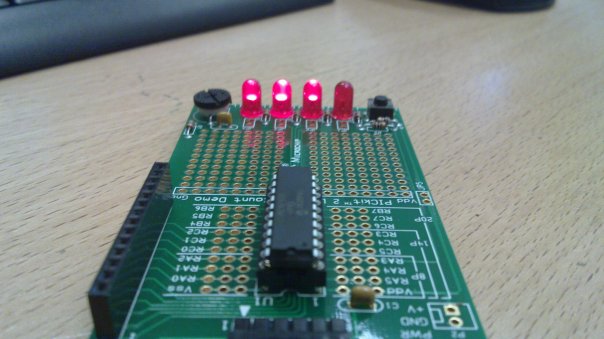

Guten Tag !
Ich versuche eine " Disco - Light " auf diesem Pickit 2 zu
programmieren. Ich habe einen C-Code geschrieben wodie LED's mal
leuchten, durchlaufen , schneller werden, einzeln leuchten .. Nun wollte
ich wissen ob es möglich sei den Reset Knopf (Taster rechts neben den
LED's so umprogrammieren kann, dass sie wenn man die Taste gedrückt hält
/ oder draufdrückt, die LED's in einem FADE - Effekt ( Blink - Effekt )
leuchten ?
Welchen Code würde ich für sowas benötigen ? Hier auch ein Video dazu:
http://www.youtube.com/watch?v=8QkbdSplS10

Ich kenne mich mit PICs nicht so gut aus, aber es gibt dort glaube ich
ein Bit, dass sich MCLRE nennt. Damit kannst Du aus dem Reset-Pin einen
normalen I/O-Pin machen. Such einfach mal im Datenblatt danach.
Gast #1624058
klar geht das auch mit dem reset knopf...
einfach nach einem reset einen wert aus dem eeprom lesen und um 1
erhöhen...
dann fragst du diesen wert ab un machst das dazugehörige muster...
wen du reset drückst wird dieser wert erhöht und wieder
gespeichert...also läuft das nächste programm
