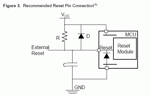

Solang das Ding im STK500 sitzt, funktioniert noch alles. Setze ich es
aber in meinen Sockel ein, geht nichts mehr (5V liegen zwischen Pin20
(GND) und Pin40 (VCC).
Angeschlossen habe ich sonst nichts ... (PortB/Bit 0 halt - Pin 1).

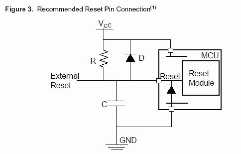

Muss ich Reset auf High ziehen ? Welchen Widerstand sollte ich am
besten nehmen ...
Oder was geht mir ab ?
na das ging schnell .. bin grad etwas verwirrt ;)
ok:
* das mit Reset mach ich mal - danke für den Link
