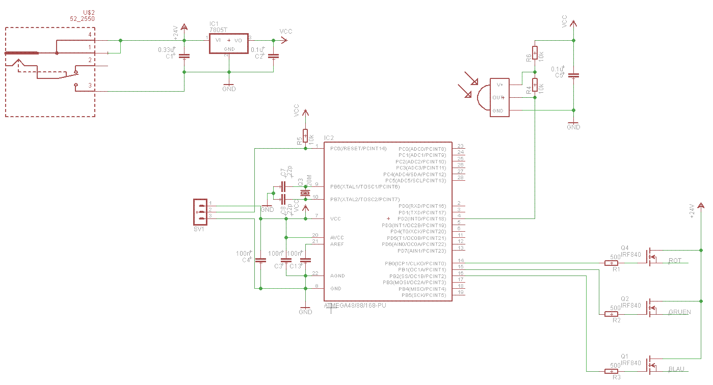

Hallo Leute
Möchte mir einen RGB Kontroller aufbauen. Zu Beginn soll er erst mal zum
Farbe einstellen, Faden und Dimmen eingesetzt werden. Später werde ich
ihn dann narürlich erweitern.
Der maximalstrom pro Farbe ist ca. 1A. Das ganze soll über eine RC5
Fernbedienung steuerbar sein.
Im Anhang findet ihr den Schaltplan. Würde mich über Verbesserungen und
Erweiterungen freuen.
Grüsse Jörg
von stromflo (Gast)
ist eine interessante Sache, allerdings werde ich sowas mit dem
Atxmega128A1 machen. Der hat 24 PWM Ausgänge, was möglich macht, gleich
mehrere RGB Lampen zu steuern.
Für die Mosfets würde ich einen GateDriver z.B. ICL7667 einsetzen.
Eine ISP Schnittstelle zum In System Flashen wäre auch nicht schlecht.
Gruß Flo

von Christoph S. (mixer) Benutzerseite
leg doch den MosFet von PB0 auf PB3, dann kannst du die Hardware-PWM vom
Timer2 nutzen.
Der Mega88 hat 6 Hardware PWM Kanäle, somit könntest du auch 2
RGB-Einheiten dranhängen (allerdings nur 8 Bit)!
Ein oder zwei Status-LEDs wären vllt auch praktisch, vor allem bei der
Software-Entwicklung.
MFG Mixer
von docean (Gast)
lies mal das datenblatt vom tsop... bei fehlt mein ich noch ein
kondensator..
von Thomas D. (thomasd)
zum ATxmega128A1, im AVR-Tutorial steht schon beschrieben wie man aus
wenigen Timern mehr PWM Ausgänge raus holt.
Zur Schaltung ob der IRF840 geeignet ist weiß ich nicht, üblicher weise
wird  etwas in die Richtung genommen: IRLIZ44N IRLIZ34N IRLZ34N, und der
Mosfet sollte den GND Schalten, sogenate Low-Side-Schalter., RGB Stripes
haben auch eine gemeinsamen + Pol und eine geschaltete Masse.
Wenn es um LED PWM geht gibt es hier viele fertige schaltunge für den
Atmel.
[[http://www.ledstyles.de/]]
Schöne Grüße
Thomas

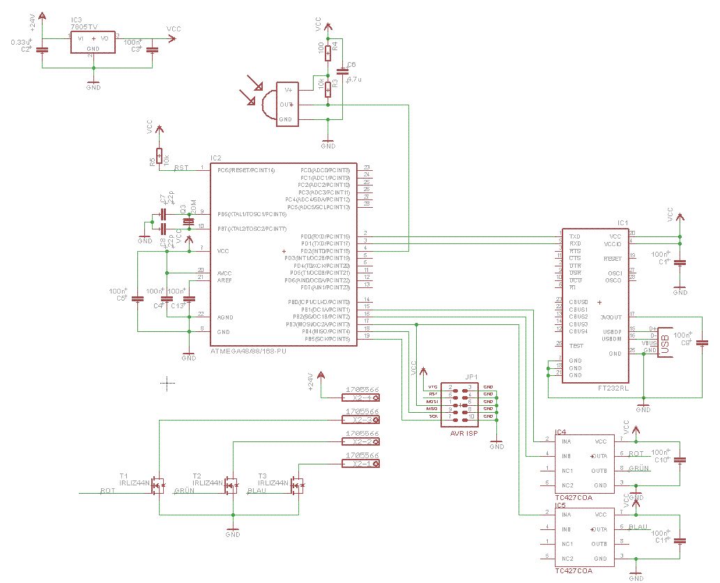

von Jörg (Gast)
Vielen Dank für eure Beiträge.
Hab mal das Ganze überarbeitet und erweitert. Hab auch noch ne USB
Schnittstelle hinzugefugt, kann ja nie schaden;)
Vlad Tepesch schrieb:
> such mal nach irmp, das hebt die Beschränkung auf RC5 auf.
Sehe ich das richtig, dass ich irmp mit dieser Hardware anwenden kann?
Ist einfach ne Software sache oder?
Im Anhang der aktuelle Schaltplan, wäre wieder über Verbesserungen und
Erweiterungen froh.
Grüsse Jörg
wieso willst du die FET Treiber mit einbauen, ich glaube nicht das die
nötig sind. Ich habe auch mal die Elektronik Versender durch sucht, ein
TC427 ist wohl nicht so einfach zu bekommen.
Schöne Grüße
Thomas
von Jörg (Gast)
Habe auch nicht gedacht, dass die nötig sind. Der Hinweis von stromflo
hat mich einwenig unsicher gemacht und als ich die Treiber in einigen
RGB Kontrollern gesehen habe, hab ich sie auch eingebaut.
Sind bei Farnell problemlos zu bekommen.
Muß ich mal Testen mit den FET Treiber, mal sehen ob es was bringt.
Noch ein Hinweiß zum ISP Port, deine Reset Leitung hängt im Moment noch
in der Luft.
Schöne Grüße
Thomas

von Aushilfs-Sysop (Gast)
> In der Mosfet-Übersicht blicke ich
> nicht ganz durch welche für µC und PWM geeignet sind.
Such welche mit kleiner Gate-Ladung (<50nC) und Logic-Level Ansteuerung.
Meine Erfahrung:
Die Pin-Treiber in den AVRs sind zwar nur für 20 (40) mA Dauerstrom
spezifiziert, können aber Kurzzeitig viel viel VIEL mehr Strom ab.
Bei passendem FET gehen da auch mal > 100kHz PWM-Frequenz(*) ohne
Treiber bei Astreinem Spannungsverlauf am Gate.
*) Geht natürlich nur wenn der AVR auch eine 32/64MHz-PLL für die Timer
hat, Tiny25 z.B.
tl;dr: Wenns nicht verkauft werden soll, lass den Mosfet-Treiber weg,
der machts nicht besser.
von Jörg (Gast)
> in der Luft.
Hängt nicht in der Luft, ist mit RST benannt und ist somit mit dem Reset
pin des uCs verbunden.
Dann mach ich die noch weg. Sonst ist das Schema in Ordnung so?
Grüsse

von Frank M. (ukw) (Moderator) Benutzerseite
Jepp. Ich habe mir gerade den Schaltplan angeschaut. Ist der
IR-Empfänger ein TSOP? Der braucht keinen Pullup, die 10k kannst Du also
weglassen.
Gruß,
Frank
von Jörg (Gast)
> weglassen
Ja, es handelt sich um einen TSOP1736. Diese IR Empfänger sind aber
momentan sehr schwer zu bekommen. Könnte ich beispielsweise auch ein
TSOP1730 einsetzten und das Ganze würde funktionieren?
Grüsse Jörg
TSOP1738 wäre besser, viele Fernbedienungen arbeiten zwischen 32 und 40
kHz, die meisten mit 38kHz. Je mehr die Frequenz abweicht, desto
geringer ist die Reichweite. Siehe auch IRMP-Artikel:
    http://www.mikrocontroller.net/articles/IRMP
Der TSOP1730 ist da eher weniger geeignet.
Gruß,
Frank
> Erweiterungen froh.
Der 4,7µF Kondensator sollte besser direkt zwischen V+ und GND des TSOPs
- und nicht zwischen Vcc und GND, siehe auch Datenblatt des TSOPs oder
auch Beispiel-Schaltbild im IRMP-Artikel. Und wie gesagt: Pullup
weglassen.
Gruß,
Frank
von Jörg (Gast)
Dann werd ich den einsetzen;)
> weglassen.
Danke für die Hinweise, hab die Änderungen nun übernommen.
Grüsse Jörg
