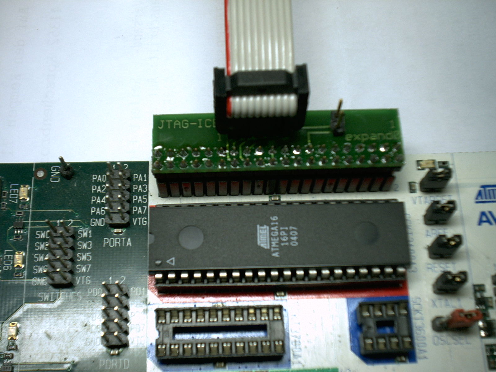

nochmal JTAG am STK500
Hm, verstehe die Frage nicht ganz.
Der STK500 hat ja keinen JTAG-Anschluss. Mit dem Adapter kannst du den
JTAG an das STK500 anschliessen und so programmieren und debuggen,
natürlich nur mit AVR-Typen, die on-chip-JTAG haben, also
ATMega16/32/64.
Schade eigentlich, dass das beim Mega8 fehlt.
