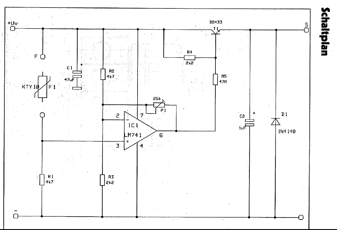

Hallo Forum!
Also ich hab die Lüftersteuerung lt. Anhang nachgebaut, soweit alles
klar.
Nur möchte ich das der Lüfter erst bei höheren Temperaturen anläuft.
Jetzt läuft er schon bei Raumtemperatur. Welchen Wiederstand müsste ich
da ca. welchen Wert verändern damit ich das ganze um ca. 10C heben kann?
THX lg GTimi
R1 etwas kleiner machen, oder den Spannungsteiler am -Eingang auf etwas
höhere Spannung einpegeln.
Um wieviel, wird Dir kaum einer sagen können, denn dazu müsste man
wissen, welche Spannung der Motor überhaupt zum (An-)Laufen braucht, und
was für eine Drehzahl bzw. Spannung er z.Zt. so hat/bekommt.
Einfacher isse aber, einfach den R1 nach Gefühl zu ändern
Danke, hat geklappt
