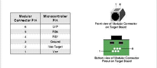

Ich verbinde das Programmermodul mit dem ICD3 Verdrahtung laut
Datenblatt angesteckt 1x VPP, 1x VDD, 2x VSS, 1x PGD und 1x PGC
Er bringt mir wenn ich mich verbinden will immer die Fehlermeldung
ICD3Err0045: You must connect to a target device to use MPLAB ICD 3.
Wenn ich das Testinterface anschließe sagt er mir alles ok.
Ich hab auch einen PIC18F4550 angeschlossen aber mit gleichen Fehler.
Kann mir da jemand Helfen?

Hi danke ermal für die Antwort
Ja das hab ich im I-Net auch gefunden aber mein Problem ist
ich hab 7 Kabel
1x VPP
2x VDD
2x GND
1x PGD
1x PGC
Laut Datenblatt liegt der MCLR auf VPP also ist er doch angeschlossen?

Auf der Hilfeseite vom ICD3 gibts die Belegung der RJ11 Buchse
Hast du die Signale direkt ohne irgendwelche C's, R's oder Dioden
verbunden?
Ist der Controller ansonsten korrekt verkabelt? VDD,Vss Abblock-C,
Pullup am MCLR?
Ja das finde ich auch faszinierend.
Das Bild der Buchsenbelegung hab ich auch ist beim ICD3 dabei
Das Universal Programmer Modul von Microchip hat eben die 7 Kabel
vielleicht haben sie einen Port zusammengeschlossen.

Ich benutze die RJ11 Buchse eigentlich nie, ist auch ziemlich
unpraktisch.
Ich verwende den AC164110 RJ11 auf single-Row Adapter.
Also wenn du so wie im Bild verbindest, müsste es klappen.
