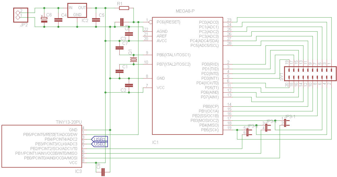

hi,
ich bin grad dabei mir ein board mit einem atmega8 zusammen zu stellen
und suche jetzt nach einer möglichkeit zur programmierung über usb.
wichtig wäre mir das ich nurnoch ein einfaches standart-usb-kabel
anstecken brauch da die schaltung fest eingebaut werden soll.
wäre schön wenn mir jemand ein paar tipps zwecks usb-schnittstelle geben
könnte (IC und vielleicht beschaltung).
mfg hannes
ps: bin absoluter anfänge, also nich über komische fragen wundern ^^
hi richard,
ich wollte ja gern alles auf das selbe board machen so das nurnoch der
usb-port extern zu sehen ist. wäre gut wenn mir einer sagen könnte wie
ich das umsetzen könnte wenn an stelle des 6-poligen anschlusses direkt
die usb-schnittstelle käme.
vielleicht muss man da dann noch nen switch einbauen das wäre aber auch
nich schlimm.
lg hannes

Also, du hast da zwei Möglichkeiten, wie das auch schon im Thread
angeklungen ist. Entweder du setzt zusätzlich zum ATMega8 noch einen
zweiten, kleinen Chip (ATtiny2313 gibt es auch in nicht SMD) auf das
Board, der sich um USB & die Programmierung kümmert, oder du integrierst
den angesprochenen Bootloader mit in den ATMega8. Dadurch gehen dir ein
Teil des Speichers und die Pins für USB natürlich verloren.
Da du schreibst, dass du wenig Erfahrung hast würde ich dir empfehlen,
die erste Lösung zu verwenden. Dann kannst du dich ungestört auf dem
Mega8 austoben und brauchst dir auch keine Gedanken um den Code für den
Programmieradapter zu machen.
so ^^
ich hab mal nen entwurf gemacht, weiß aber nicht ob das alles so geht.
is der der tiny13-20pu das richtige package oder gibts da ein anderes?
und kann ich dann alle ports die am 20-poligen anschluss sind wirklich
nutzen?
wäre für jede weiter hilfe dankbar.
mfg hannes
oh,
hab grad gesehn das der tiny2313 ein DIL20 ist -.-
da wäre nur der tiny26* im eagle ähnlich, aber die pinbelegung passt
nich.
wenn mir einer sagen kann was nun von den ganzen anschlüssen am tiny wo
an den controller und ans usb gehört wäre das echt toll ^^
mfg hannes
ps: danke schonmal im vorraus
