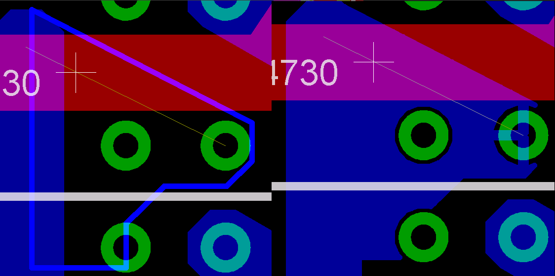

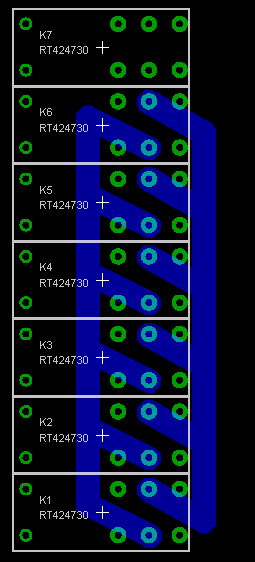

ich arbeite gerade an einem 6 Fach 230V Schalter. Ich habe seit 4 Jahren
nicht mehr mit Eagle gearbeitet, damals konnte ich Bibliotheken
erstellen, Masseflächen erzeugen usw. aber auch zu der Zeit habe ich nie
so "unförmige" Leiterbahnen gelegt. Mein Ziel ist es einen double Layer
Platine zu erzeugen, von 13 x 4 cm....
1)Ich benötige einen Tip für die Gestaltung der Leiterbahnen wie im
oberen Bildbereich angedeutet. Die abgehenden Verbraucher werden links
und rechts an jedem Relais angeschlossen, über die blauen Leiterbahnen.
Die roten sind die Zuleitung zu den Relais. Es soll bis 8A über ein
Relais schaltbar sein.
Es gab mal den Merksatz 1A 1mm Leiterbahndicke...
Nun habe ich das Problem: wenn ich dies beherzigen will werden meine
Anbstände zu klein.
2) Wie groß muss der Sicherheitsabstand ziwschen den Phasen sein? es
wird 2Pol abgeschaltet? Wie groß muss der Abstand am Schalter sein?
Ich hoffe man kann ersehen was ich vor habe.

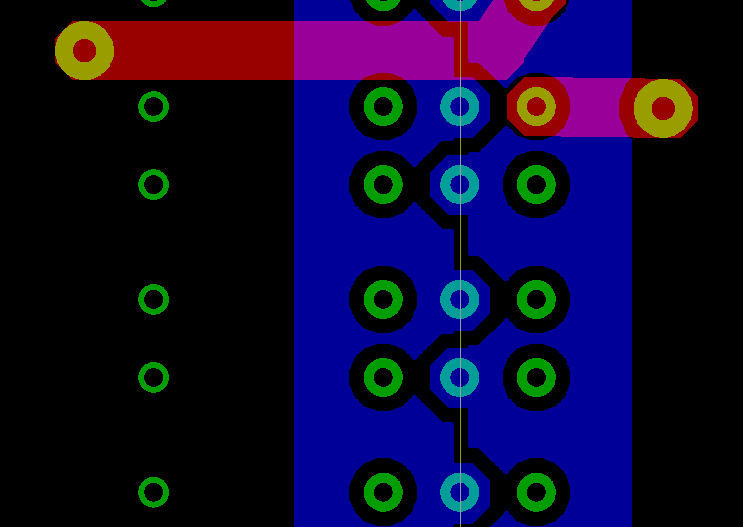

Gast #1644210
...ich bin schon etwas weiter...
1)wenn ich nur ein via mit Leiterbahnen angehen will, wie kriege ich das
in den Schaltplan...man ist das alles lang her....
2)wenn ich eine dicke Leiterbahn durch ein Via lege welches ich nicht
berühren darf, wie bekomme ich den ausschnitt hin?
3)wenn ich die Leiterbahnfläche in bestimmten Bereichen vergrößern will,
wie kann ich dort anflicken? Ich konnte das mit den Masseflächen mal..
man  man..
Gruß,
Thorsten

Gast #1644230
Hallo Falk,
stimmt, da war was, Chnage width gab es auch als button... ich suche
gerade, aber das meinte ich nicht :-) ich will die form verändern...
siehe anhang.
und ich muss das rot eingekreiste via frei halten... arrg.
das mit dem benennen der vias versuche ich gleich mal...
danke schonmal,
Gruß,
Thorsten

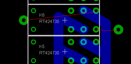

Gast #1644274
der Tip mit dem NET war klasse, habe nun einfach an jeden Relais Pin ein
Stück Net gemacht, nun kann ich sie mit dem Via ansprechen...
Die Abstände sind zwar etwas zu knapp hier, aber das richte ich noch,
erstmal wieder in die Gänge kommen...
Nur wie ich die oben rot markierten Lötaugen frei bekomme, und wie ich
die Form der Leiterbahn entsprechend verändern kann, habe ich noch nicht
hinbekommen...
danke schonmal bis hier her.. :-)
Gruß,
Thorsten

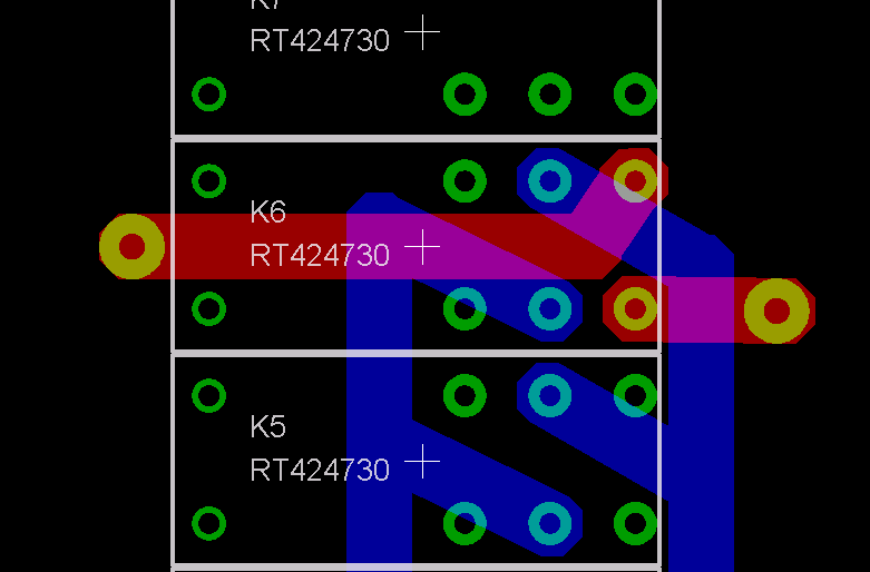

Gast #1644437
...so, ich habe mich nun nochmal dabei gesetzt und mit der FUnktion
Polygon gespielt. Klappt auch alles soweit ganz gut, das einzige was ich
nicht hinbekomme ist die Abstandsanpassung zum via....
gibts hier auch einen thread zu:
Beitrag "Abstand zur Leiterbahn beim Fluten in Eagle"
hilft mir nicht weiter.
Selbst wenn ich ISOLATE verstellt, ändert sich nichts am Abstand...Hilfe
von Egale hilft mir da auch nicht weiter, was habe ich übersehen?
Gruß,
Thorsten
Gast #1644439
mein Infokästchen zeigt für das bereits gezeichnete Polygon Isolate 0
an.
Ich will die Eigenschaft ISOLATE eines bereits gezeichneten Polygons
verändert, dazu muss ich es anwählen, aber wie?
Ich zeichne es nun neu... Scheiß...

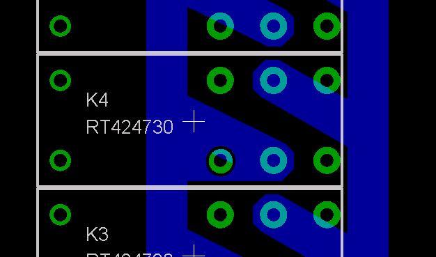

Gast #1644443
...so jetzt so langsam sieht es immer mehr so aus wie ich es mir
vorgestellt habe... doch wenn ich zwei rechteckige polygone mit einer
Schnittline direkt nebeneinander zeichne, wird ISOLATE zum
Nachbarpolygon nicht beachtet...
und ich habe es einmal geschafft die eigenschaft eines bereits
gezeichneten Polygons zu verändern, aber ich weiß nicht wie, also mit
welchem tool... :-) au man...
#1644460
> an.
Indem man auf den Rand des Polygons rechtsklickt, so das man das Polygon
auswählt. Man sieht dann auch, das die Polygonumrandung (diese
gepunktete/gestrichelte Linie) ausgewählt wurde.
