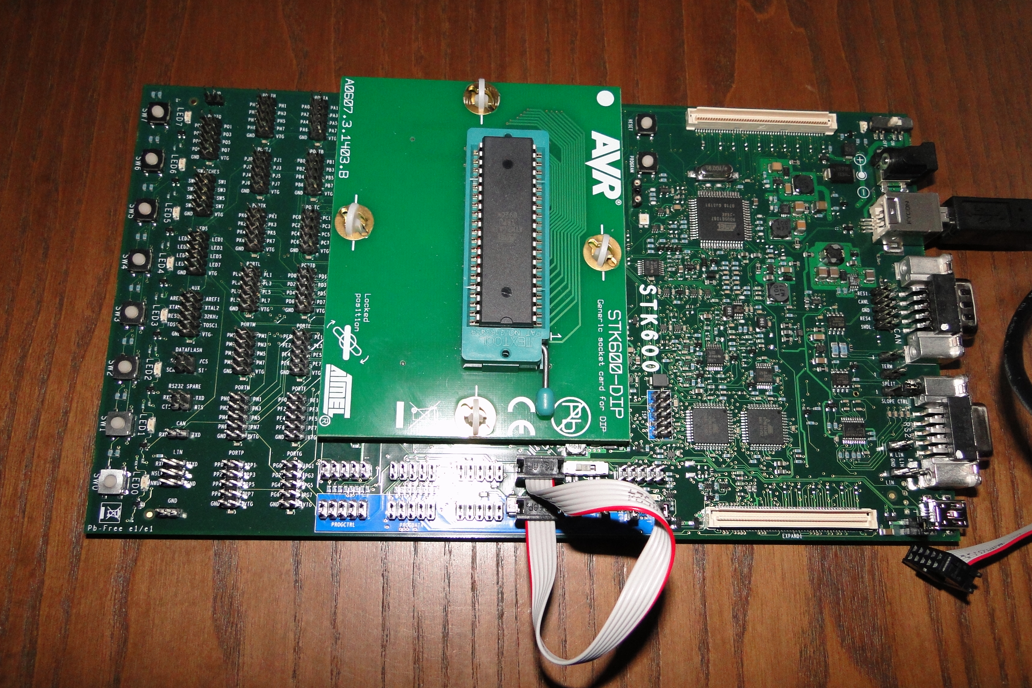

ich hoffe Ihr könnt mir helfen.
Hab gestern mein STK600 ausgepackt (auch gleich geupdated) und würde
gerne einen ATMEGA16 programmieren.
Nur sagt mir mein auch frisch installiertes AVR-Studio, wenn ich zB auf
den Reiter Fuses will:
"There seems to be a short circuit on the ISP connector:"
"Setting mode and device parameters: "OK"
 Entering programming mode: "FAILED"
 Leaving programming mode: "OK" "
Ich habe auch noch nichts angeschlossen, außer den ISP verbunden. (s.
Foto)
Was ich auch seltsam finde, vielleicht dient es ja der Fehlersuche, dass
in meinem AVR Studio Plug-In Manager steht, dass ein STK500
angeschlossen wäre.
Wär echt super, wenn Ihr mir helfen könnt....ich würds am liebsten zum
fenster....
LG Florian

Ich habe leider noch ned so viel Ahnung auf dem Gebiet. Wenn ich den ISP
so anstecke, dann heißt das doch, dass ich nun den direkt auf das Board
gesteckte ATMEGA16 programmieren kann, oder?
LG Florian

Danke für den Tip mit dem Kabel, aber auch wenn ich das Kabel so
anschließe, wie auf dem Bild gezeigt ist anschließe, oder auch wenn ich
das Kabel gar nicht anstecke, bekomm ich den gleichen Fehler....
Woran könnte das denn liegen?
Danke für die schnellen Antworten!!!
LG Florian

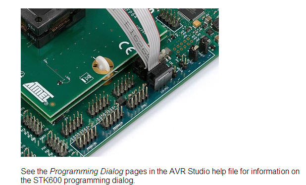

Ich hab gerade keine Info darüber, wie robust die Pegelwandler auf dem
STK600 sind, aber vielleicht hast du durch das falsche Stecken die
Pegelwandler zerstört und nun haben die nen Kurzen.
Ansonsten... Richtige Routing-Card benutzt? Wirklich alles wie im
Handbuch beschrieben gemacht? Bleibt der Fehler bei "short circuit" oder
eventuell ISP-Frequenz zu hoch?
MfG
Marius
OP #1646571
das wäre schon sehr hart, wenn ein so teures Teil durch einen kleinen
dummen Anfängerfehler, sterben würde.
Ich habe nach besten Wissen und Gewissen alles so gemacht wie ich es in
der ja eher dürftigen Anleitung finden konnte.
Der Fehler bleibt immer gleich, egal ob ich ein Kabel anstecke oder
nicht. Nur wenn ich die Routing-Card entferne sagt er mir, dass ich
diese eben einstecken soll.
Kann das nichts irgendwie damit zu tun haben, dass mein AVR-Studio sagt,
dass es mit einem STK500 kommunizieren würde?? Das schaut zumindest
irgendwie verdächtig aus.
LG Florian
