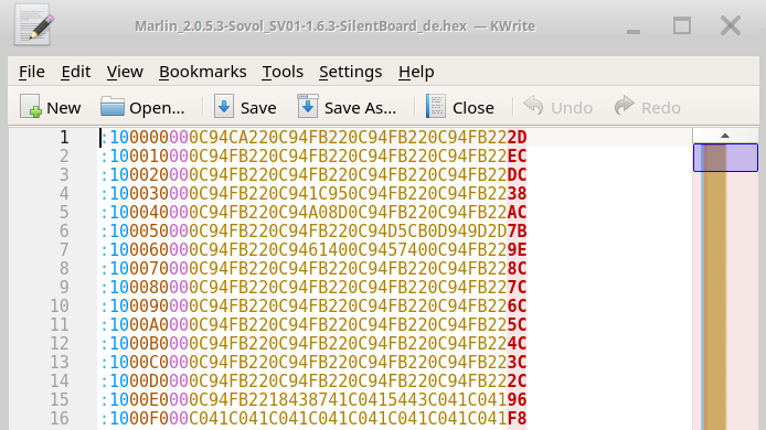

von Helmar Schlotzhauer (Gast)
Ich versuche jetzt schon seit vielen Stunden diese hex Datei in bin
umzuwandeln. Leider kein Erfolg. Ich hoffe, es kann mir jemand dabei
helfen.
von PittyJ (Gast)
Und was ist so schwer daran?
Ich habe einen Doppelklick drauf gemacht, KWrite hat alles sogar schön
farblich markiert.
Ein Programm dazu dauert doch nur ca. eine Stunde.
fopen(), fread(), Ascii->Hex, fwrite(), fclose().
Die Scripting-Fraktion bekommt das wahrscheinlich noch schneller hin.
