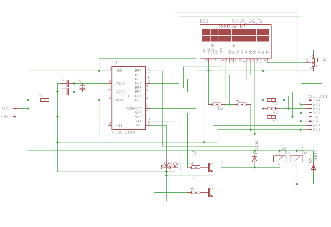

habe mir aus einem alten Scanner und einem Philips Gesichtsbräuner einen
Belichter gebastelt!
Habe eine kleine Schaltung mit einem PIC16F84 aufgebaut um die
Belichtungszeit einzustellen.
Die UV-Lampen (4Stk. mit 2 Drosseln und 4 Starter - Tandemschalter)
werden aus der 230V Steckdose über ein Relais geschalten
Für die 5V Stromversorgung für die Schalung hab ich ein altes Netzteil
genommen das 12V Wechselspannung liefert mit 2 Dioden gleichgerichtet
und mit einem 100µF Elko geglättet, danach noch einen L7805 für die 5V.
Soweit funktioniert auch alles!
Wenn ich nun das Relais anziehe um die UV-Lampen zu starten, fällen mir
kurz die 5V zusammen und der Mikrokontroller beginnt sein Programm
wieder von vorne und das Relais lässt natürlich auch wieder los.
Was kann ich machen damit ich die 5V stabilisieren kann?? Bin leider
kein Elektriker
Danke

von Andi F. (hookandi)
Danke für die raschen Antworten, hab mal den Schaltplan für die
Schaltung hochgeladen!

von Karl H. (kbuchegg)
Da sind keinerlei Abblockkondensatoren verbaut.
Zwischen Pin 14 und Pin 5 vom PIC baust du 100nF ein. Möglichst nahe an
die Pins
Pin 4, ist das der Reset vom PIC? Wenn ja, kann man auch dort einen
kleinen Kondensator gegen Masse schalten.
Sorry, hab da einen alten Schaltplan hochgeladen, habe bei der Platine
natürlich einen 100nf Kondensator zwischen Pin 5 und 14 verbaut sowie
Widerstände für die LED´s

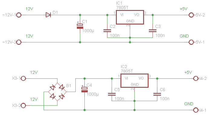

Hab mal den Schaltplan für die umwandlung von 12VAC zu 5VDC - vielleicht
liegt ja da ein Fehler?
Auf alle Fälle danke für die Antworten
D1, D2 würd ich rauswerfen und stattdessen einen Brückengleichrichter
benutzen (wurde schonmal erwähnt)
Der Elko darf ruhig einer von der großen Sorte sein. 1000µF oder 2200µF.
Die 100µF kannst du parallel dazu drinnen lassen.
(Große Elkos speichern mehr Energie, sind aber träge. Kleine Elkos
können zwar weniger Energie zuschiessen, wenn nötig, das dafür aber
schnell)

von Alexander S. (agentbsik)
Benutzt einen Brückengleichrichter mit 4 Dioden um die Wechselspannung
gleichzurichten. Dein Ansatz ist sehr unkonventionell und ist für hohe
Stromstärken murks. Würd mich mal interessieren, wie du auf diese Art
der Gleichrichtung gekommen bist?
Je länger ich diesen 'Schaltplan' anstarre, desto mehr kommt mir der wie
Murks vor.
Kannst du den nicht malen, wie jeder andere Mensch auch:
Von links nach rechts, links kommt die Wechselspannung rein, rechts geht
die Gleichspannung weg. Die Masseschiene ist unten und Überkreuzungen
müssen ja wohl bei den 5 Leitungen wirklich nicht sein.
Da ist ein Wickel drinnen. Dein Ausgang vom 7805 geht wirklich auf die
Diode?
Und damit du nicht sagst: Wovon reden die Onkels eigentlich. So sollte
das aussehen.
Das obere ist deine Schaltung, wie sie sein sollte
Das untere ist dieselbe Schaltung, mit einem Gleichrichter statt der
Diode.
Also überprüf mal, ob deine Schaltung dem entspricht.
