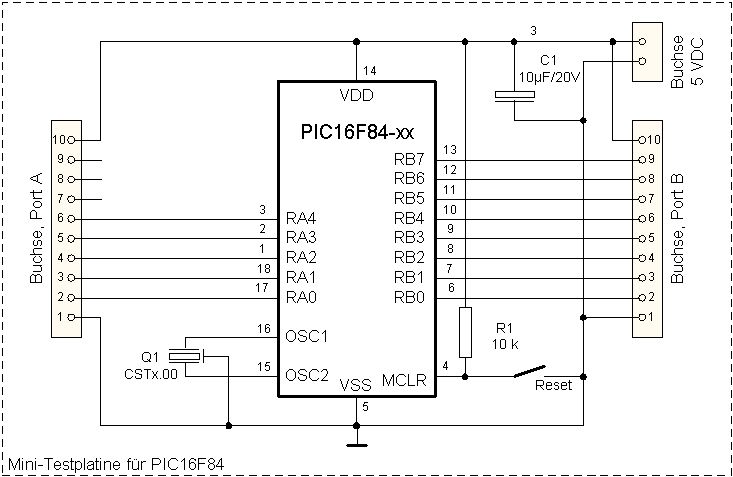

ich bin neu in der Microcontollertechnik und habe ein Problem mit dem
Programmieren.
Zum Programmieren benutze ich Parsic. Ich wollte zum Test eine
Wendeschütz-schaltung auf meinen PIC ziehen um erst mal zu testen wie
das ganze läuft.
Doch nachdem ich das Prog auf meinen PIC geladen habe und dies testen
wollte lief nichts. Ich habe auf die Eingänge RA0,RA1 und RA2 5V
angelegt und an die Ausgänge RB0 und RB1 lötete ich LED´s, doch nichts
lief. Ich habe erst gedacht das es ein hardware fehler war und ladete
ein fertiges prog von sprut auf meinen PIC und es stellte sich heraus
das alles stimmt. Nun denke ich das es ein software fehler ist.

Ich hoffe Ihr könntet mir helfen den Fehler zu suchen. Vieleich kennt
sich jemand mit Parsic gut aus und könnte mir sagen was ich falsch
gemacht habe.

von stepp64 (Gast)
Bei mir ist das Assembler und nicht Parsic...
Du schaltest immer auf Bank1 und sprichst dann die PORT-Register an. Die
liegen aber in Bank0. Weiter habe ich erst mal nicht gelesen...

von stephan_ (Gast)
Es wird nirgendwo auf Bank 0 geswitcht, mit Ausnahme des
Programmanfangs, wo das STATUS_Register gecleared wird (was eine sehr
ungewöhnlich Massnahme zum Bank-Switching ist, es muss nämlich nur 1 Bit
geswitcht werden). Also gibt es nirgendwo Zugriffe auf die Ports. Da
macht Parsic wohl Mist.

von R. M. (exp)
Alle Stellen mit BSF STATUS,RP0 im
Hauptprogramm auskommentieren
und dafür BCF STATUS,RP0 in Main einfügen
und es sollte funktioneren.
